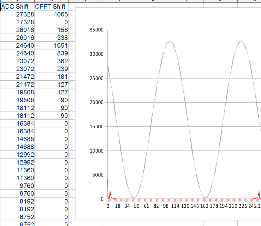

Hi Sven, anbei mal die Daten von 9Hz. Der Peak liegt in Kanal 4 (1. Kanal = Kanal 0). Hab es zusätzlich auch grafisch ausgegeben, grau ist das gemessene Eingangssignal, rot die FFT-Ausgabe. Ralf
Bei 9 Hz müsstest du in 256ms 2.3 Perioden sehen. Ich seh da nur etwas mehr als eine. Entweder deine ADC-Frequenz ist falsch oder das sind keine 9 Hz.
Außerdem würde ich dringend raten eine Windowing-Funktion (Hamming oder so) zu verwenden, der Peak ist wirklich sehr breit ;)
Öhm... das sind doch ca 2,3 Perioden - okay, eher 2,1 oder so, aber bitte beachten, ich habe nicht exakt 1kHz Samplerate, das muss ich noch tunen. Wie oben erwähnt, hatte ich die Eingangsfrequenzen mit dem Oszi geprüft, die sind soweit okay. Window-Funktion wollte ich einbauen, wenn die FFT soweit korrekt funktioniert. Was hältst du nun von den Daten? Hast du eine Idee, warum die Kanalbreite 2Hz ist? Ralf

Hi Sven, anbei eine Textdatei mit den Werten vom ADC für die 9Hz, kodiert als Q1.15 und die FFT Ausgabe. Vielen Dank für deine Unterstützung =) Ralf
PS: Die Werte sind bereits in Dezimal gewandelt, sorry. Ralf

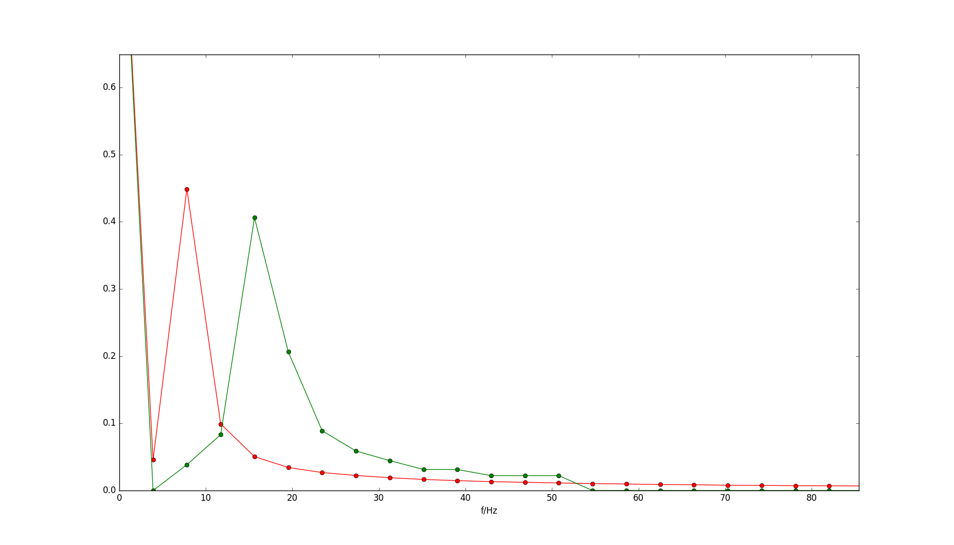

Ich hab mal deine Daten und die die ich mit numpy.fft.rfft gerechnet habe geplottet. Deine sind die grünen, und die sind zu weit rechts. Hmm. Ich weiß nicht genau, was du da falsch gemacht hast ... Aber ich würde sagen, das hängt dann eher an der FFT als an der Berechnung der Bingröße. Ich komme auf 4 Hz Kanalbreite ... <- ist ein bisschen verwirrt
Hi Sven, > Deine sind die grünen, und die sind zu weit rechts. Danke für's gegenprüfen. Deine Berechnung gibt die Daten tatsächlich zu weit rechts aus, aber in der Textdatei sieht man ja, dass es im Kanal fünf den höchsten Peak gibt. > Aber ich würde sagen, das hängt dann eher an der FFT als an der > Berechnung der Bingröße. Ich komme auf 4 Hz Kanalbreite ... Das wäre ja dann ein noch größeres "Problem" oO Bisher war ja "nur" von 1Hz vs 2Hz die Rede. Wie kommst du auf 4Hz? Ralf

Naja deine Aufnahmelänge ist 250ms, also ist die Kanalbreite 4 Hz (1/250ms). Ich glaube nicht dass das mit RFFT/CFFT zu tun hat, da komme ich bei beidem auf's gleiche Ergebnis...
Guten Morgen Sven, > Ich glaube nicht dass das mit RFFT/CFFT zu tun hat, da komme ich bei > beidem auf's gleiche Ergebnis... Ah, okay. > Naja deine Aufnahmelänge ist 250ms, also ist die Kanalbreite 4 Hz > (1/250ms). Das versteh ich nicht: Ich dachte die Kanalbreite ist Erfassungsdauer / FFT-Größe => 256ms / 256 = 1Hz. Deine Rechnung lässt die FFT-Größe komplett aussen vor. Ralf
Ich versteh's auch nicht, ich dachte, die Kanalbreite sei Abtastfrequenz/FFT_N, im vorliegenden Fall also 1 kHz/256 = 3.9 Hz.
Ne, die FFT-Größe geht da indirekt über die Anzahl aufgenommener Samples und die Samplerate mit ein. Aber die intuitivste Formel für die Binbreite ist finde ich 1/Aufnahmedauer. Aufnahmeauer/FFT-Größe ist m.E. falsch, das hieße ja dass du durch einfaches Erhöhen der Samplerate eine bessere Frequenzauflösung bekommen würdest. Und das ist nicht so. Dadurch erhöht sich nur die Bandbreite.

Hm, wieso? Die rechnen Samplerate durch Anzahl an Samples, das ist dasselbe wie 1/Aufnahmedauer.
Hi Sven, hmmm... Ich kann's nicht bestreiten, du hast recht - Asche auf mein Haupt. Muss mir das morgen nochmal in Ruhe anschauen. Wirfst auch bitte nochmal n Blick drauf, du warst zuerst auch der Meinung dass die Kanalbreite 1Hz ist - nicht dass wir jetzt beide falsch abbiegen. Dann muss ich noch herausfinden warum die FFT den höchsten Peak im fünften Kanal hat - das wären dann ja 16Hz für das 9Hz-Signal. Wenn ich es grad richtig im Sinn hab sollte die FFT nur reelle Werte ausgeben, der Peak müsste demnach im dritten Kanal zu erwarten sein. Ralf
Ralf schrieb: > Wirfst auch bitte > nochmal n Blick drauf, du warst zuerst auch der Meinung dass die > Kanalbreite 1Hz ist - nicht dass wir jetzt beide falsch abbiegen. Sorry, das war einfach dumm von mir. Ich hab' einfach Unsinn gerechnet, frag mich nicht wie ich darauf kam damals. 1/Aufnahmedauer ist schon der korrekte Wert für die Kanalbreite, da bin ich mir absolut sicher, und das ist bei dir 4 Hz.
Hi Sven, > Sorry, das war einfach dumm von mir. Ich hab' einfach Unsinn gerechnet, > frag mich nicht wie ich darauf kam damals. Ist ja nicht schlimm, wir kommen ja vorwärts =) > 1/Aufnahmedauer ist schon der korrekte Wert für die Kanalbreite, da bin > ich mir absolut sicher, und das ist bei dir 4 Hz. Okay, das heisst, für 1Hz Auflösung müsste ich die Anzahl der Samples und die FFT-Größe auf 1024 erhöhen. Ich halte mal fest: Mit den aktuellen Werten habe ich also 4Hz, wobei ich bis 500Hz erfassen kann, weil bei rein reellen Eingangswerten die FFT-Ausgabe in der oberen Hälfte gespiegelt ist. Das heisst, dass ich noch rausfinden muss, warum der höchste Peak im "doppelten" Kanal landet (Kanal 4 anstatt Kanal 2) und dass ich wohl die ausgegebenen Werte noch multiplizieren muss, um die Amplituden korrekt darzustellen. Ralf
