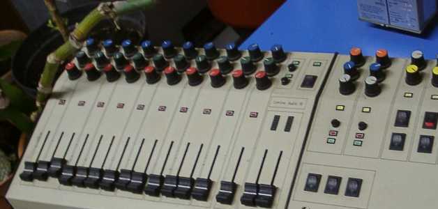

Also ich habe vor vielen Jahren ein Mischpult gebaut, auch mit Schiebepotis. Es war ein Alu-Pultgehäuse. Die Aussparungen habe ich mit einem weichen, spitzen Bleistift direkt am Gehäuse vorgezeichnet, und die ersten Löcher gebohrt und entgratet. Danach wurde die ganze Oberfläche mit transparentem Paketband überklebt. Und mit der Stichsäge (ohne Pendelhub) mit wenig Vorschub gesägt. Das Paketband schützt das Gehäuse vor Kratzern. Das Sägeblatt war ein sehr feines - eigentlich für Eisen gedacht. Abschließend mit passender Schlüsselfeile nachbearbeiten. War ne Menge Arbeit, sieht aber hinterher recht gut aus. Man kann das rohe Gehäuse auch vollständig mit Malerkrepp bekleben und hierauf die Aussparungen zeichnen.
Bearbeitet durch User
Jonny S. schrieb: > War ne Menge Arbeit, sieht aber hinterher recht gut aus. Da hast Du Recht, aber es hat sich ja gelohnt. Ich habe es auch immer so gemacht, wie Du es beschrieben hast. mfG Paul
Jonny S. schrieb: > Also ich habe vor vielen Jahren ein Mischpult gebaut, auch mit > Schiebepotis. Sehr schöne Arbeit, Hut ab! Mit Klebeband abkleben, anzeichnen und dann bohren/sägen/feilen, so mach ich sowas noch heute. Und ja, ich habe sogar drei Fräsmaschinen (1x CNC) doch ehe ich die eingerichtet habe, bin ich per Hand schneller. Allerdings sieht man Handarbeit auch immer irgendwie (zumindest meine). Nüscht ist so ganz perfekt. Dafür ist es Handmade ;-) Ok, bei einem Dutzend Schlitzen würde ich heute die CNC nehmen, wenn das Teil drauf passt. (Ein Mischpult ganz bestimmt nicht) ;-) Old-Papa
