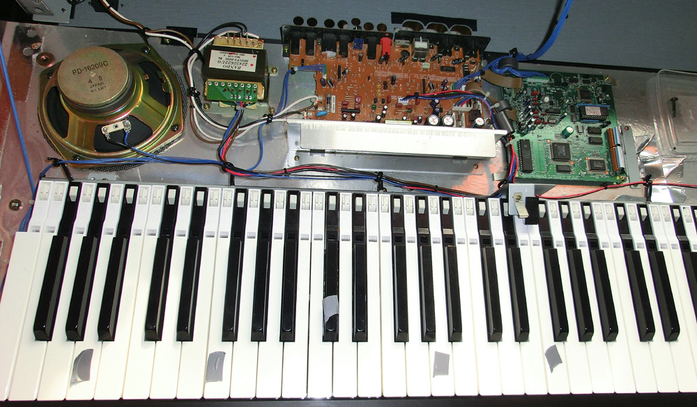

Hallo beim meine Roland HP900 spielen einige Tasten nicht. Die Kontakte am Tastatur habe ich gereinigt. Fehler ist noch da. hat Jemend eine Idee?
Ozer schrieb: > Hallo beim meine Roland HP900 spielen einige Tasten nicht. Die Kontakte > am Tastatur habe ich gereinigt. Fehler ist noch da. hat Jemend eine > Idee? Ja, du solltest mehr Infos geben. Ist es ein systematisches Problem, also geht zum Beispiel jede 8. Taste nicht, oder alle Fis? Was hast du an Messmitteln und wann trat der Fehler auf?
DAC schrieb: > Ozer schrieb: >> Die Kontakte >> am Tastatur habe ich gereinigt. > > Die elektrischen Kontakte? Wahrscheinlich nur die Tasten. Jetzt sind alle Tasten vom Klavier schön weiss. :-)
>Hallo beim meine Roland HP900 spielen einige Tasten nicht. Die Kontakte >am Tastatur habe ich gereinigt. Fehler ist noch da. hat Jemend eine >Idee? Messen ...
Beim meinem Roland HP900 habe ich die Tastatur komplett zerlegt und alles gereinigt. Alle Kontakten. Lieder Ohne Ergrbniss. Die Markierte Tasten trotzden sind tot. Wieso?
auch die Kontakten gemessen. Alles geben saubere 14,6 V .Es liegt nicht an der Tastatur.
Tastenmatrixfehler. Kann verschiedene Ursachen haben (bei mir wars mal ne schlechte Lötstelle an einer 1N4148). Für genauere Fehlervorschläge müsste man mal die Platine sehen, wo die ganzen Tastenschlüsse hingehen. Oder noch besser den Schaltplan.
Ich sehe da zweimal das F, zweimal das A und einmal das Cis. Daß je zweimal die gleichen Töne betroffen sind, könnte auf einen Defekt in der Tastaturabfrage hindeuten. Andere Cis in den anderen Oktaven sind nicht betroffen? Auf jeden Fall würde ich mir erstmal den Schaltplan ansehen, um herauszufinden, wie die Abfrage der Tasten funktioniert. Und dort an dieser Stelle dann den Fehler suchen.
npn schrieb: > Ich sehe da zweimal das F, zweimal das A und einmal das Cis. > Daß je zweimal die gleichen Töne betroffen sind, :-) Es ist einfach jede achte Taste....
H.Joachim S. schrieb: > Es ist einfach jede achte Taste.... Deswegen fragte ich ja auch nach dem anderen Cis! :-)
Vielleicht mal die Folienleiter ganz recht auf der grünen Platine raus-/rein und dazwischen einen Kontaktreiniger applizieren.
Hier findet sich ein Schaltplan eines ähnlichen Pianos. http://www.synfo.nl/servicemanuals/Roland/HP-335_SERVICE_NOTES.pdf Die Stelle ist sehr einfach. In Chip namens SSC1080 hat eine Gruppe von 8 Leitungen und eine Gruppe von 24 Leitungen. Da dürfte sich auch mit einem Multimeter heraus finden lassen, ob alle 8 Ausgänge(?) noch funktionieren und ob an den 24 Eingängen(?) das selbe ankommt.
Matthias S. schrieb: > also geht zum Beispiel jede 8. Taste nicht, Aha, als ob ichs geahnt hätte :-P Am besten nimmst du also ein Oszilloskop und schaust, ob die Matrix auf den Tasten noch angesprochen wird. Wie oben erwähnt, kannst du mit einem Multimeter zumindest sehen, ob es am Tastenkontakt einen deutlichen Unterschied zu den Nachbartasten gibt. Es gibt eigentlich nur zwei Möglichkeiten: Entweder ist das Audgangsignal an die Matrix defekt oder der Eingang zur Matrixabfrage.
