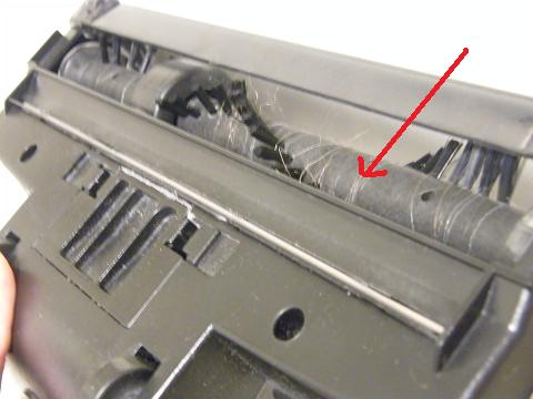

von oszi40 (Gast)
Jahre später? Stefan ⛄ F. schrieb:
> Außergewöhnlich hohe Saugleistung
Saugleistung kommt durch Drehzahl und OPTIMALE Turbinengestaltung, wird
aber leider durch gute Filter und niedrigen Schlauchquerschnitt wieder
reduziert. Kannst aber gerne mit der Turbodüse noch einige Haare mehr
einsammeln und dann mühsam aus der Düse entfernen.
