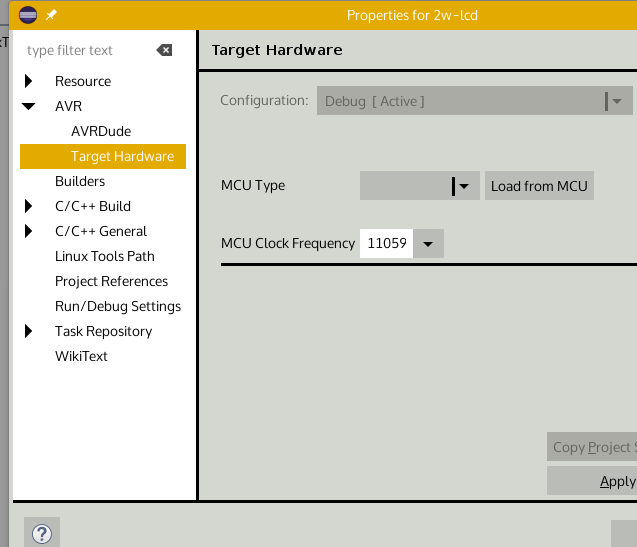

Wenn du Eclipse mit AVR nutzt, kann ich dir dieses Plugin wärmstens empfehlen: http://avr-eclipse.sourceforge.net/wiki/index.php/The_AVR_Eclipse_Plugin Da kannst du F_CPU direkt bei den Projekteinstellungen festlegen.
Das AVR-Plugin habe ich bereits installiert und nehmen an, dass ich deswegen nun auch in den Project-Properties unter C/C++ Build -> Environment bei der Variable AVRTARGETFPU die Taktfrequenz angeben kann. ... und das funktioniert auch wunderbar :-)
Karl M. schrieb: > Besser F_CPU=16000000UL Wieso "Besser"? Entweder der Compiler versteht es ohne "UL" richtig oder nicht. Ein bisschen schwanger gibt es nicht.
Alexander G. schrieb: > Funktioniert! Dann überleg mal, warum. _delay_ms() muss die Taktfrequenz kennen. Der eine Weg ist es, das dafür nötige define von Hand zu machen, der bessere Weg ist es, dieses define über die Kommandozeile festzulegen. Und natürlich musst du in diesem define genau die Frequenz angeben, mit der der Controller tatsächlich läuft. Du kannst ihn mit dieser Einstellung nicht auf die "Wunschtaktfrequenz" umstellen. Diese Einstellung passiert woanders. Karl M. schrieb: > Besser F_CPU=16000000UL Im Makefile ist das unnötig, dort wird das UL sowieso noch angehängt...
Alexander G. schrieb: > deswegen nun auch in den Project-Properties unter C/C++ Build -> > Environment bei der Variable AVRTARGETFPU die Taktfrequenz angeben kann. Falsche Stelle! Da gehört das hin, wenn du das Plugin verwendest.
