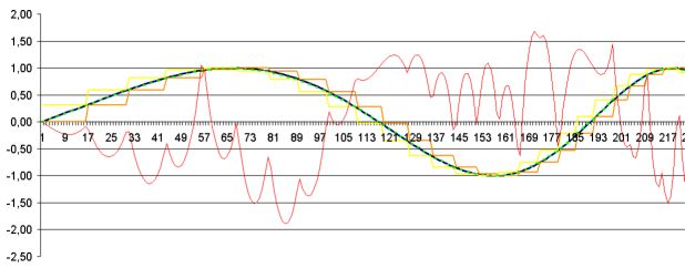

Es braucht im Übrigen gar nicht so eine hohe Auflösung für die DDS wenn
man interpoliert und filtert. Bei nur 4 Bit für die Phase und 5 für die
Auflösung kommt man ohne Filter schon auf unter 2% absoluten Fehler
(rote Kurve). Mit Filter und einem Frequenzteiler, kann das sogar auf
eine PLL.
Das Entscheidende ist, dass die Frequenz zwischen drin, analog, also
ungerastert ist und in der zweiten DDS jeder Punkt immer und ganz genau
1x benutzt wird. Dann bekommt man auch steile Flanken hin.
