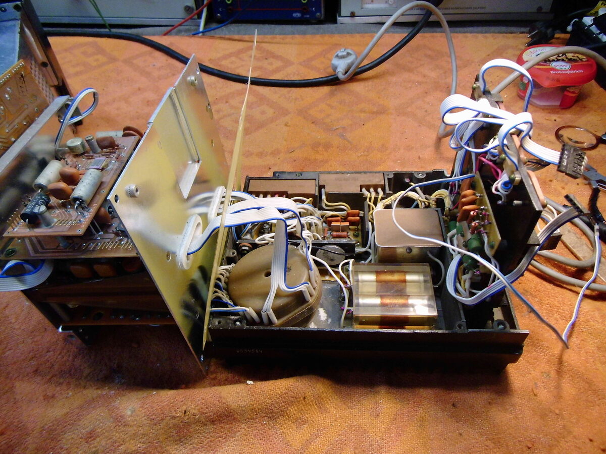

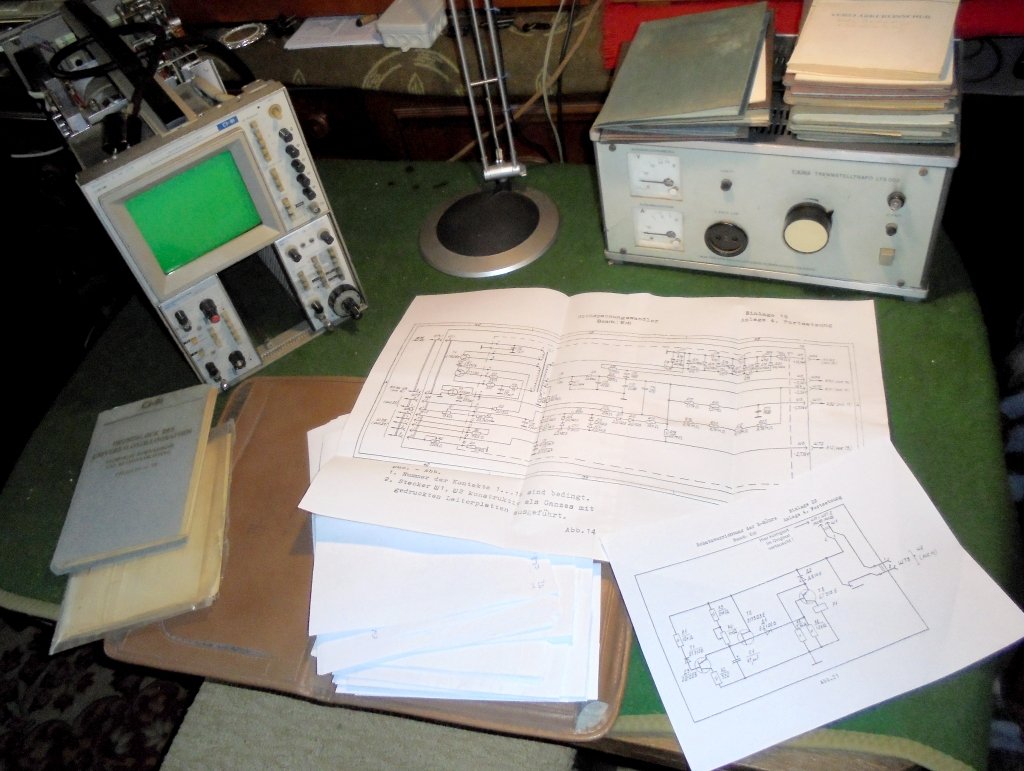

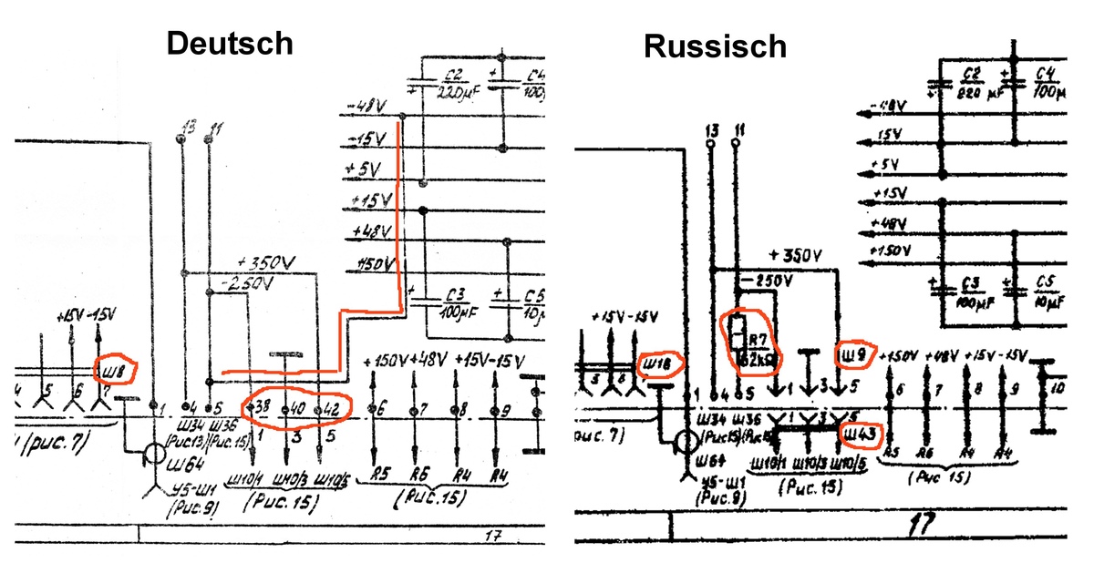

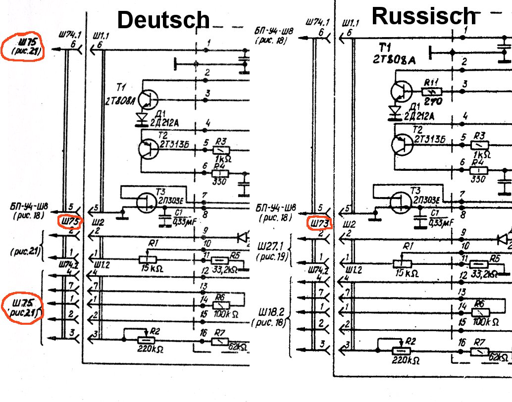

Wer besitzt noch ein russisches Oszilloskop C1-91 ?
Ich habe ein solches Gerät, defekt, sowie die kompletten Unterlagen,
diese sind jedoch extrem fehlerhaft, vielleicht hat jemand weitere
Unterlagen oder die Möglichkeit eines Vergleichs.

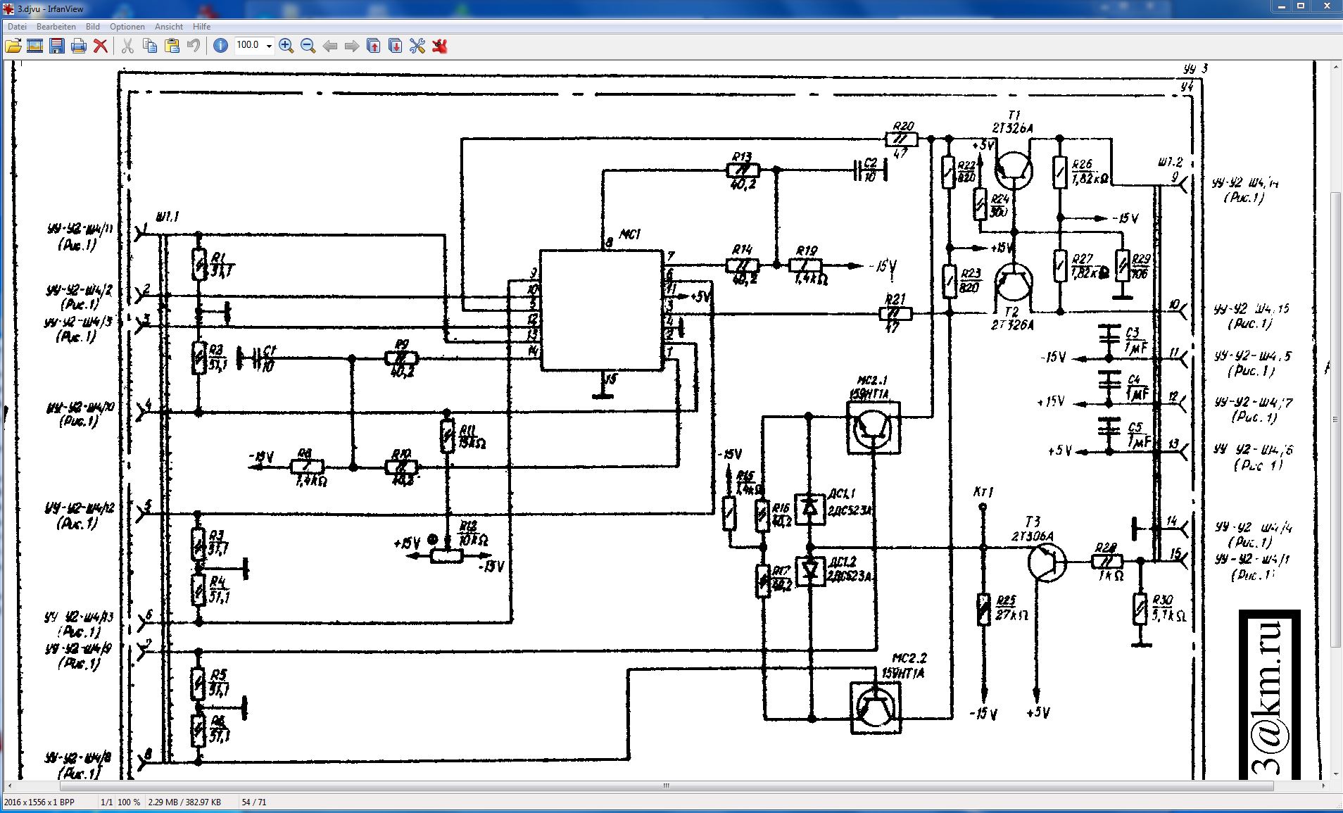

von tom (Gast)
http://www.rlocman.ru/i/File/2008/07/06/3.djvu
hier ist auch was eingescanntes zu C1-91
das *.djvu Format kann man mit IrfanView + PlugIns öffnen.

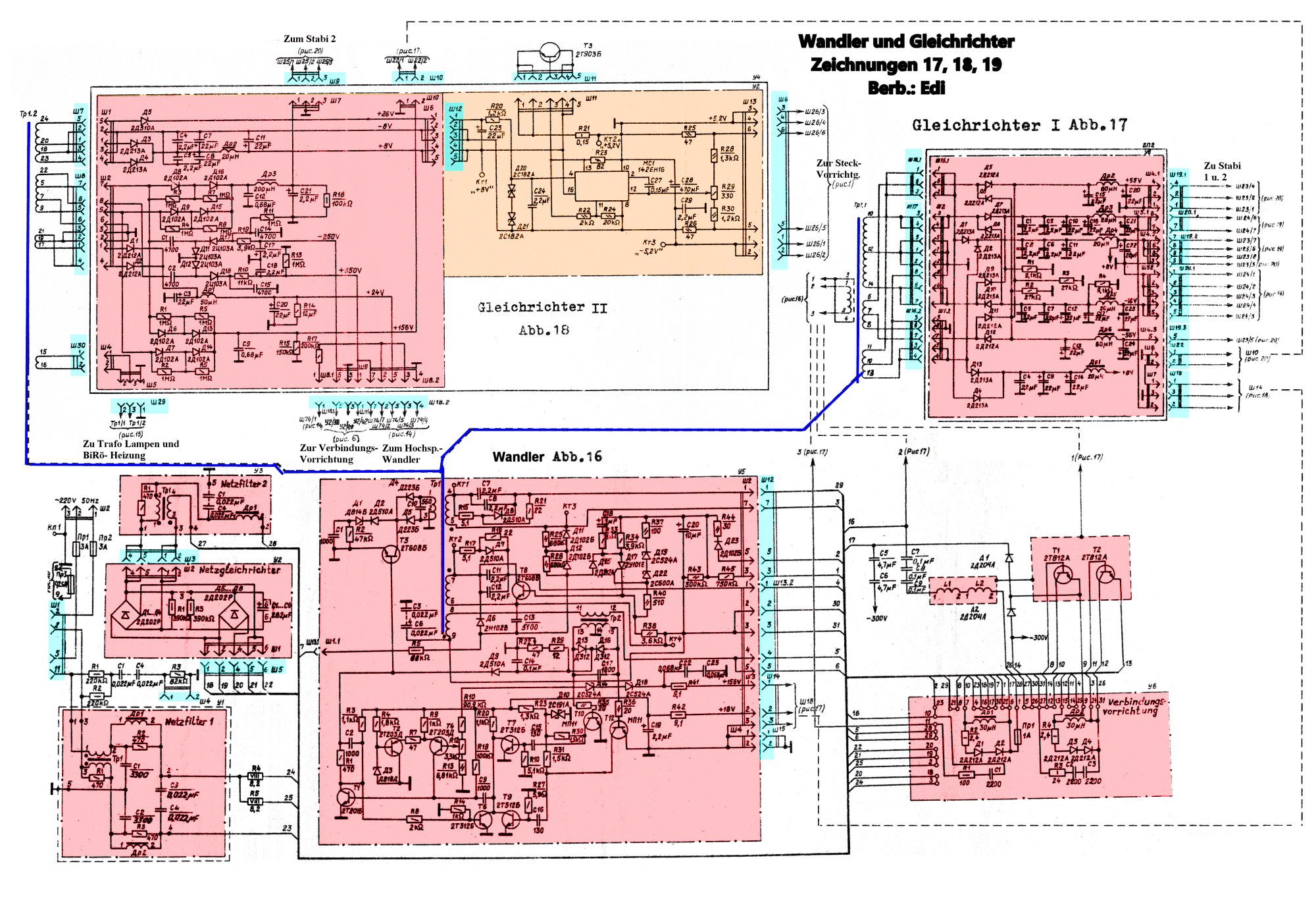

von Edi M. (edi-mv)
Hallo, @hinz,
Tatsächlich ist da das Original- Handbuch in russisch, und einige Fehler
der deutschen Version offensichtlich nicht drin.
Danke für den Hinweis !
von Edi M. (edi-mv)
Danke auch an @Tom, ist die gleiche djvu- Datei.
Nach kurzer Sichtung sind mehrer Fehler nicht dort zu finden, aber auch
hier 1 schwerer Fehler, und dazu Unterschiede in den Geräten- zum
Verzweifeln.

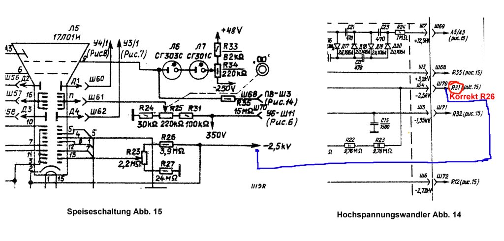

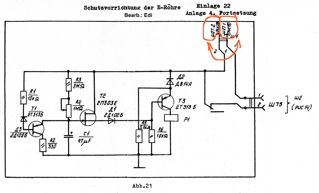

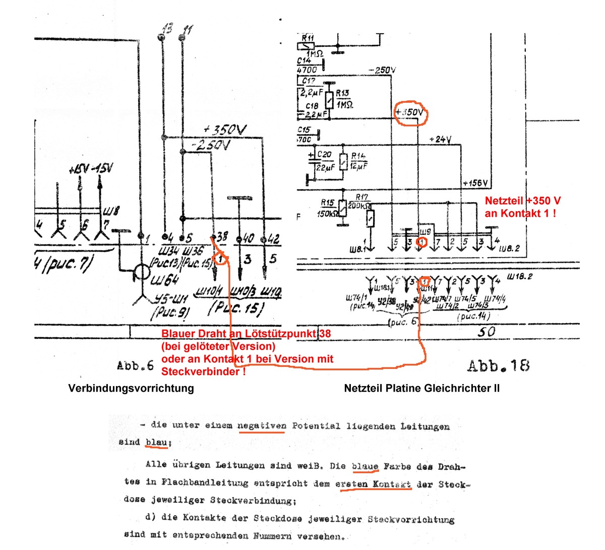

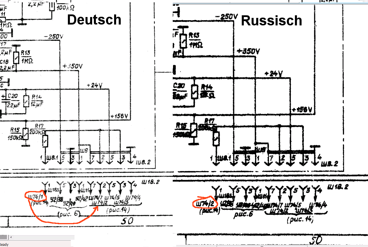

Wen`s interessiert: Laut Handbuch ist Blau immer 1 und hat immer
negatives Potential. Eine Steckverbindung im Netzteil, (Gleichrichter 2)
Kontakt 1 ist blau und hat laut Schaltplan Abb.18 +350 V, 2 ist Masse
und weiß, 3 ist -250 V und weiß. Schließt man nach Handbuch an, ist die
Spannung am Astigmatismus- Regler- jedoch negativ statt positiv. Der
Stecker war jedoch anders herum gesteckt. Bei 2 anderen geräten ist der
Stecker richtig gesteckt. Die Gegenseite ist jedesmal korrekt gesteckt.
Welches ist nun richtig- leider sind elle 3 Geräte defekt.
Dazu kommen weitere Fehler in anderen Plänen, im deutschen Handbuch ist
nochmal das Gleiche an einer anderen Stelle, was zu einem Schaden führen
kann.

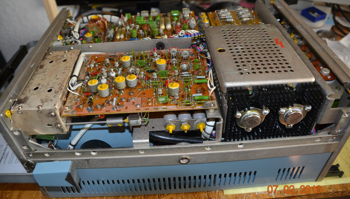

von Jochen F. (jamesy)
Ich habe mehrere hier und suche noch Unterlagen oder die Einschübe, die
Sampling konnten. Kalibriereinschub ist da, auch ein C1-122, die spätere
Version des 91. Einige Einschübe sind auch vorhanden.
von Edi M. (edi-mv)
Hallo, @Jochen Fe.,
Die Unterlagen habe ich, wie geschrieben, fehlerhaft, die Links in den
Vorbeiträgen führen zu einer Quelle mit dem russischen Handbuch.
Wäre schön, wenn wir vergleichen klönnten- da offensichtlich Geräte
verschiedene Konfigurationen haben.

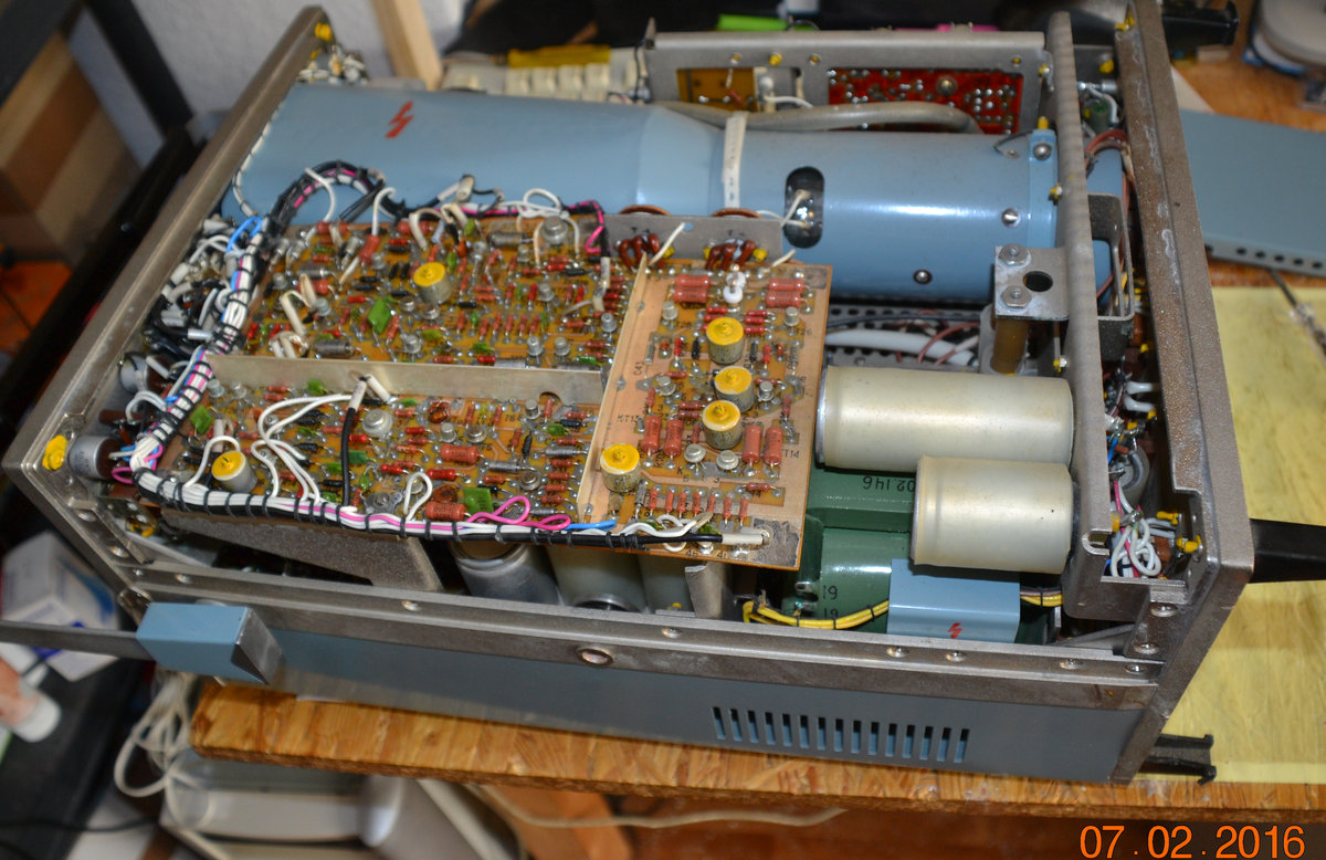

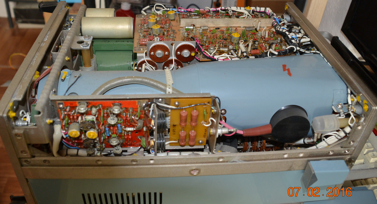

Keines meiner Geräte funktioniert komplett, ich gehe mal von sauren
Elkos aus. Eines habe ich extra gekauft, da jemand aus der Gegend um die
Tektronix-Fabrik in Beaverton sich die Kopie des 100 MHz-Oszilloskops
der 760X-Reihe selber ansehen wollte, aber das Porto für den Versand ist
schon extrem....

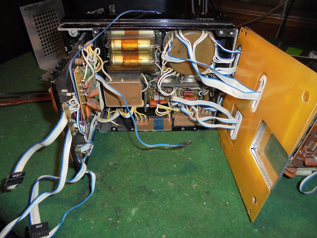

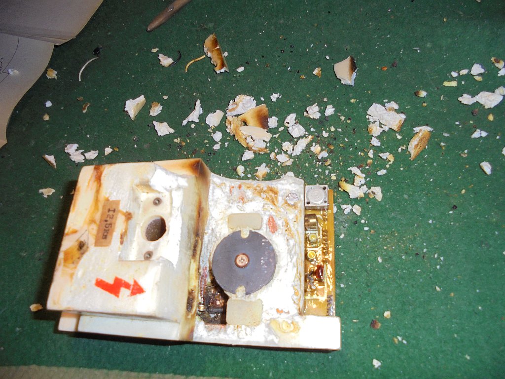

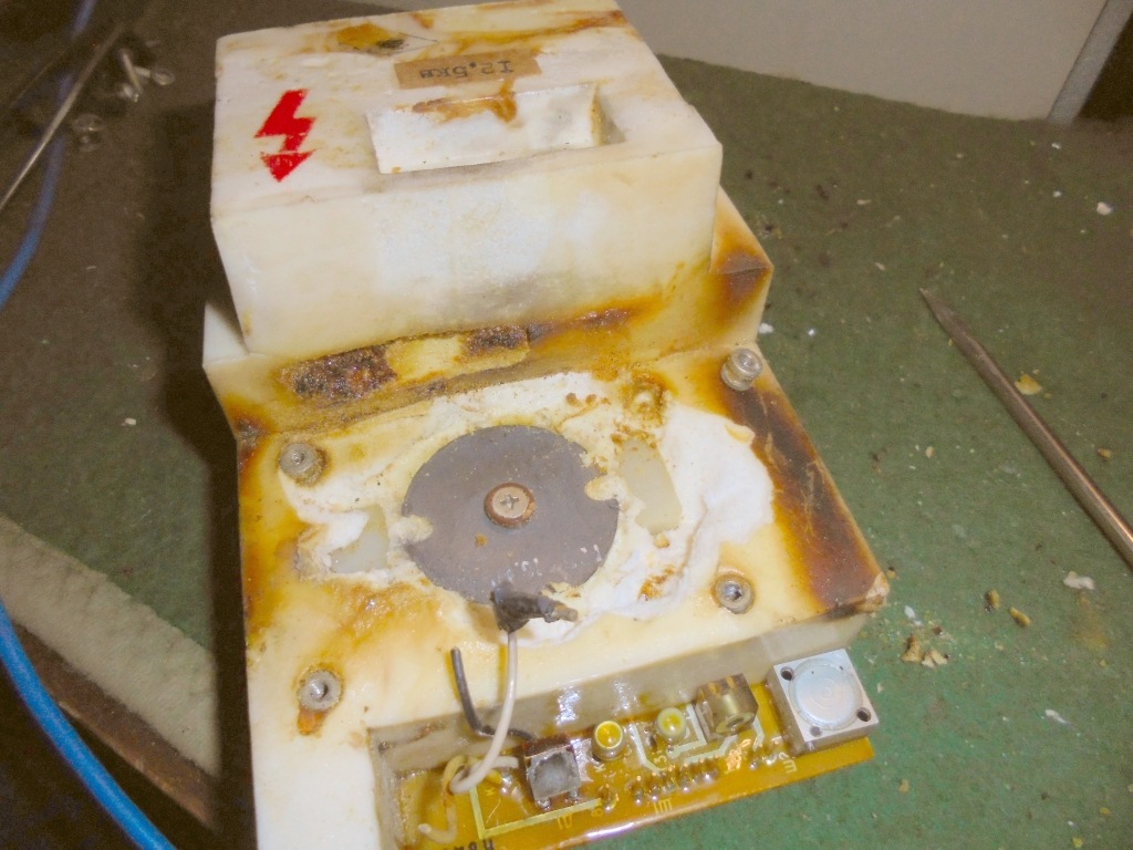

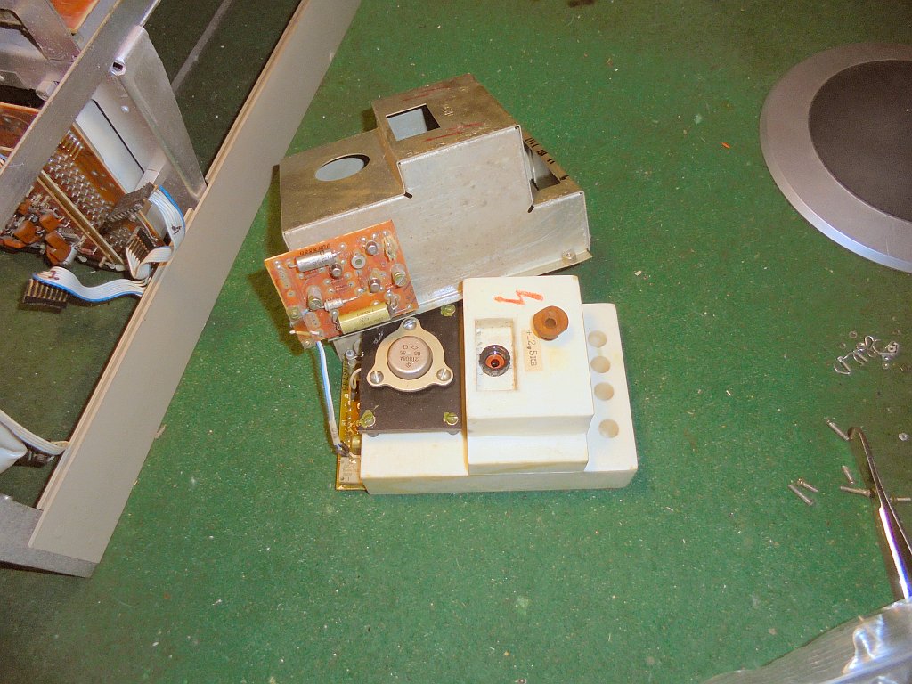

Übrigens habe ich 3 Geräte mit defektem Hochvolt- Teil, einer davon
ohne, einer mit mit defekter Bildröhre.

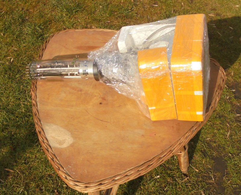

Die Betriebsstundenzähler zählen x 100 Tschaca (Stunden), also bis 2500
Stunden, das entspricht wohl die Lebenserwartung der Bildröhre.
Wenn der Zähler voll ist, passiert... nichts. Das Ding ist rein passiv.
Schickt einen nicht mit halber Power in die Werkstatt, wie irgendwelche
Autos.
Allerdings sollte man etwas Kathodenmaterial und Leuchtschicht
nachschippen, die BiRö wird dann nämlich eine trübe Funzel sein.
Ich hatte 91er aus meinem Betrieb, wo sie rund um die Uhr liefen, die
waren teils grenzwertig. Die Laborkisten dagegen wie neu, mit 250
Stunden auf dem Wecker.

Das weniger, obwohl es ein Schwachpunkt war.
Die Russen hatten leider kein gutes Kathodenmaterial, Farbfernseh-
Mechaniker konnten Lieder davon singen, die Bildröhren waren mies, und
hielten nicht lange.
Allerdings sah Iwan das gar nicht verbissen- als das DDR-
Fernsehgerätewerk die Buddeln anhand der Vorführgeräte die Qualität
bemängelte, wischte der verantwortliche Ingenieur die Sache schnell
beiseite: "Billd bunt, Rrröhrrre gutt !".

Bei den C1-91 war der Schwachpunkt wohl die in PUR vergossene Hochvolt-
Einheit, kann man in einigen Foren nachlesen, und ichn habe auch 3
defekte HV- Blöcke.

Na, für den Preis laß`ich mir das Ding von ...`ner netten Oma stricken
Das Ding wäre ja noch aus dem PUR- Block zu meißeln, ohne die
Leiterplatte oder andere Teile zu killen, das ist ja kein Zeug wie PUR-
Bauschaum, das  ist hart und fest, wie PVC.
Die Baugruppe komplett wurde nicht angegeben, wahrscheinlich nicht
verfügbar.
Die Tube gibt`s dagegen preiswert, 35 Euro.

von Edi (Gast)
Ich bin noch dran am C1-91- und erarbeite nebenbei eine vernünftige
Doukumentation.
Das ist bitter nötig (Fotos mit den eingekreisten Fehlern).
Das sind zum Teil Druckfehler, aber auch solche, die richtig Schaden
anrichten können !
Und das sind längst nicht alle Fehler, ich habe gerade erst angefangen.
(Angefügt Schaltplan- Auszüge)

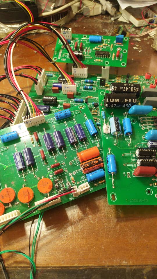

Ich habe eine Menge undokumentierter Änderungen entdeckt, z. B. sind im
Handbuch Netzteil- Sicherungen beschrieben, die sinnvollerweise einige
Stromkreise absichern.
EIN Netzteil hat diese Sicherungen, 2 andere haben dort nur
Drahtbrücken.
(Vergleichsfoto der Netzteilplatine)

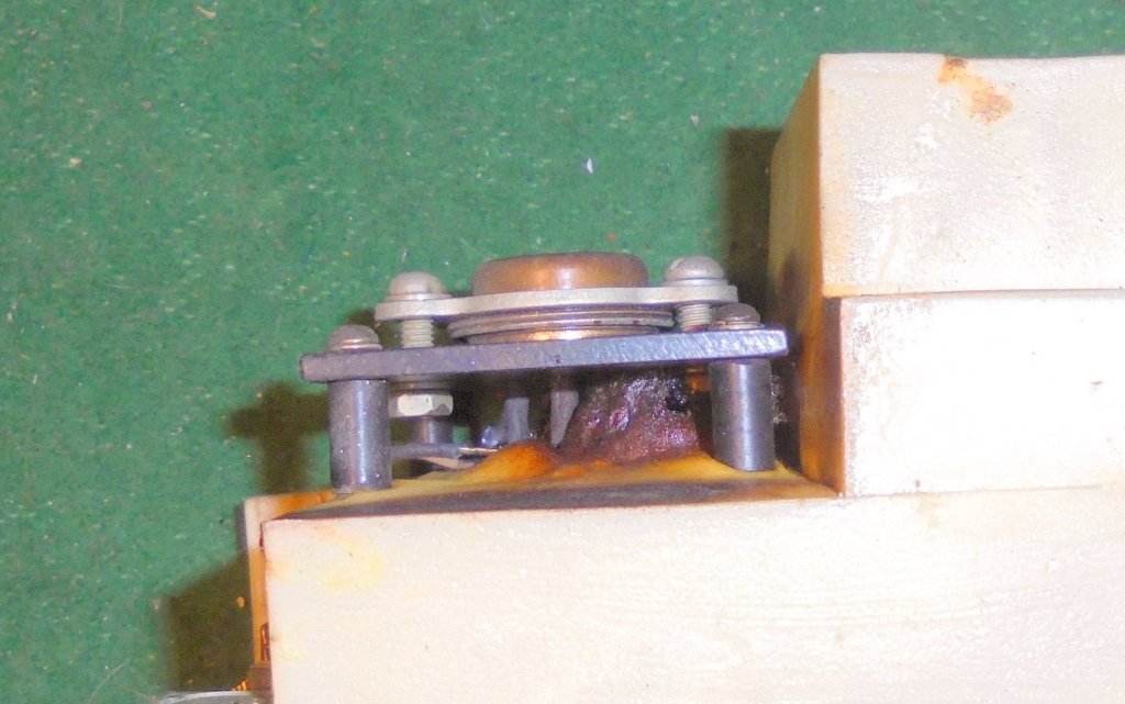

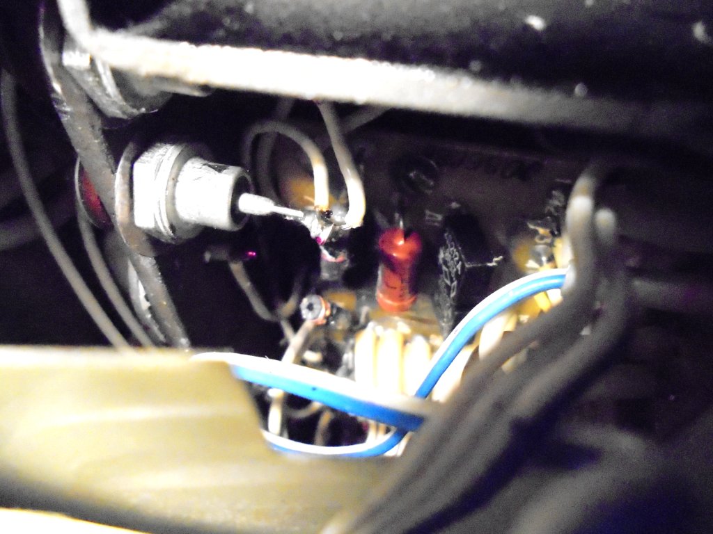

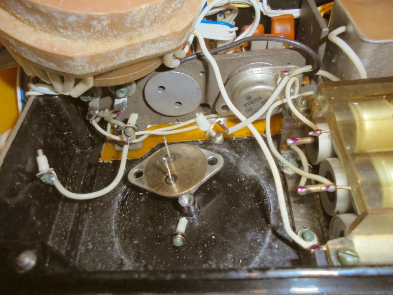

Gleiches im Hochvolt- Teil- und ein Hochvoltteil ohe Sicherung ist auch
richtig abgebrannt, die PUR- Vegußmasse hat ein großes Brandloch unter
dem Kühlblech.
(2 Fotos von HV- Baugruppen).
EIN Fehler ist richtig fies- hier wurden ein Steckanschlüsse mit nur 2
Pins verkehrt beschriftet- Stecken nach Vorschrift killt mindestens
einen Transistor.
(Schaltplan- Auszug)
Die Schaltung ist aber nur im deutschen Handbuch vorhanden, auch wurde
die Platine (eine Schutzschaltung, die die Bildröhre erst nach einer
Minute zuschaltet, wenn die Kathode beheizt ist) in einigen Exemplaren
nicht eingebaut.
Trotz der schlechten Dokumentation ist der C1-91 ein Top- Gerät, die
Verdrahtung stimmt ja, sonst würden sie nicht funktionieren, die
Verarbeitung ist gut und solide, und wie mir per Mail mitgeteilt wurde,
übertreffen z. B. die russischen Sampler- Einschübe die Paralleltypen
von Tektronix.

von Holm T. (Gast)
Naja.."Top Gerät".. brauchbar wenn man kein Anderes hat.
Ich hatte erst das C1-91 und danach die Tek 7000er und man nimmt das Tek
wenn es in Reichweite ist, es ist auch bei gleicher Bildgröße in jeder
Dimension ca.  1 Drittel kleiner und das Konstruktionsjahr des 7603 ist
1969 (!).
Beim C1-91 habe ich als erstes das Gerät demontiert, die Röhre raus und
dann das Gehäuse so lange "gelatscht" bis es vom Querschnitt her kein
Parallelogramm mehr, sondern wieder ein Rechteck war. Das war kein
Transportschaden, das war ein Feature des Einzelstücks.
Diesen Schutzzeitschalter habe ich modifiziert denn 1 Minute wäre ok
gewesen, 8 waren mir aber definitiv zu lange bis ein Bild kam. Danach
waren noch diverse 04KH009 zu wechseln, ein Standardfehler bei den

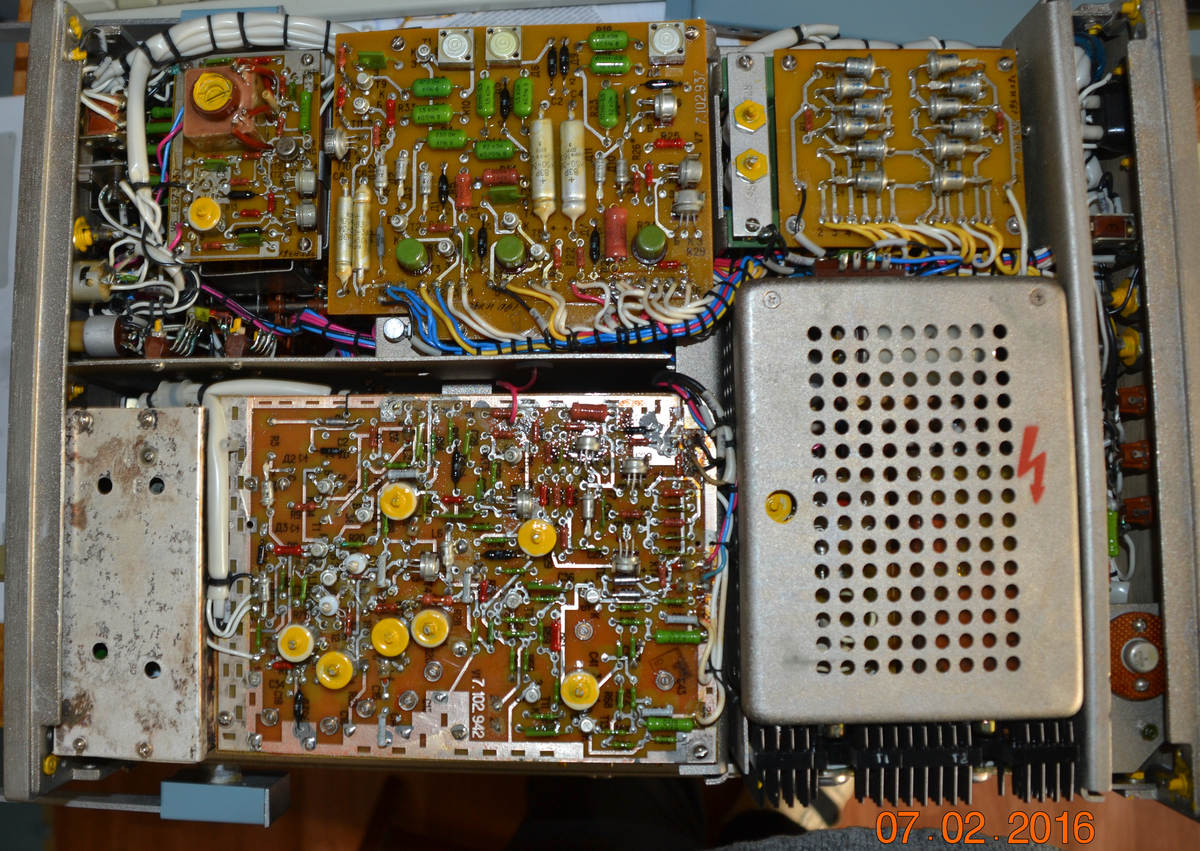

von Mike B. (mike_b97) Benutzerseite
falls es interessiert, ich hatte neulich mein C1-65 aufgeschraubt und
photographiert (ja, so schreibt man das!)
Aufgeschraubt weil ich den von meinem Vorgänger vermurksten
Netzanschluss durch ein 1a Kabel mit angeschweissten Schukostecker
ersetzen musste.
Und gleich photographiert, rein interessehalber.

von Edi (Gast)
So, heute Zeit gehabt- Messungen und Vergleiche gemacht.
Unglaublich- die Russen geben für ihre Verbindungs- Flachband- Kabel im
Handbuch blaue Drahtfarbe an Kontakt 1 vor.
An EINER Steckverbindung (Scha9 zu Stecker Scha11) des Netzteils ist das
Potential aber positiv ! Immerhin beachtliche 350 V
Bei Steckung nach Handbuch wird die Spannung +350 V mit einer Spannung
-250 V vertauscht !
Ich habe das vom Netzteil zur Verbindungsplatte verfolgt- die
Steckverbindung ist bei meinem Gerät am Netzteil tatsächlich
andersherumm zur im Handbuch vorgegebenen Steckweise zu stecken.
Merkwürdig: In BEIDEN Handbüchern ist das so gezeichnet. Und- auch die
Pinnummern suggerieren eine Verbindung Pin 1 zu Pin 1. (Die anderen
beiden Nummern sind nicht 3 und 5, sondern 2 und 3, dies ist aber nur
eine Zählweise wegen der weiter auseinanderliegenden Pins der
Steckverbindung).
Da bin ich mit der Fehlersuche nun ein Stück weiter, zumindest bei einem
Oszi.
Die Beschaltung der Verbindungsvorrichtung ist zum Teil mit Leiterzügen
realisiert, zum Teil mit Draht.
Bei den anderen Oszis war tatsächlich 1 zu 1 verbunden- also müßte das
Netzteil negatives Potentiel auf 1 ausgeben- das ist aber
unwahrscheinlich, dies erfordert euine andere Leiterplatte-
wahrscheinlich ist die Verbindungsvorrichtung anders beschaltet-
allerdings ist auch in diesem Falle die Bezeichnungsweise gefährlich,
weil Kontakt 1/ blau auf jeden Fall an + 350 V liegt.
So extreme Schaltplanfehler... das ist der blanke Horror.
Meines Wissends hat auch niemand andere Unterlagen, als die recht
umfangreichen Handbücher.
Diese sind allerdings keine echten Service- Unterlagen, es fehlen z. B.
Leiterplatten- Layoutbilder und Oszillogramme, die Spannungsangaben sind
spärlich- aber dermaßen krasse Fehler geben zu denken- wenn man alle
Flachbandkabel abzieht, und nicht die korrekte Einbauweise festgehalten
hat, und später nach der Handbuch- Vorschrift wieder zusammenbaut, ist
wenigstens die Nichtfunktion vorprogrammiert.
Übrigens ist schon bei den Netzteilen die 12- polige "Steckdose" für die
Verbindung zum doppelpoligen Einschalter anders beschaltet, obwohl die
Netzteile sonst identisch sind- das ist aber eher ein harmloser Fehler.
von Edi (Gast)
Ich hab' mich mal an die verbrutzelte HV- Baugruppe rangemacht- Den
Transi mit seinem Kühlblech habe ist entfernt, das PUR- Zeug dearunter
war durch die Hitze zu sprödem Schaum geworden, fast wie Bauschaum.
Vielleicht könnte man bei der kompletten Baugruppe mit dem Backofen
nachhelfen.
So konnte ich schon mal den Trafo sichtbar machen.
Scheint ein Ferrit- Schalenkern zu sein.
Den müßte man eigentlich... leicht neuwickeln können.
Also doch strickenlassen von der netten Oma... :-)
Da diese Baugruppe ohnehin voll über'n Jordan ist, werde ich das PUR
weiter entfernen, mal sehen, ob man die Leiterplatte und eine größere
Anzahl Teile drauf heil geborgen bekommt.
von Edi M. (edi-mv)
Und noch ein heftiger Fehler in beiden Handbüchern (deutsches und
russisches).
Hier wird  -2,5 KV auf einen Widerstand vorgegeben, der an der + 350 V-
Versorgung liegt.
Die blau gezeichnte Verbindung ist also korrekt.
von Edi M. (edi-mv)

Die Hochspannungsbaugruppe ist ein vergossener Block, bei dem
abgebrannten Block läßt sich das PUR einigermaßen entfernen, aber das
dauert ewig, und es gehen Teile kaputt. Mache ich nur, um mal
reinzuschauen.
Bei den anderen Blöcken lasse ich das- ich denke, das lohnt nicht.
Trafo wechseln- nicht die Idee, wenn nicht erst der Block aufzumeißeln
wäre, wäre es noch ok, so... bei dem Preis unsinnig- wenn da was anderes
kaputt ist- man kann ja in dem PUR- Block nichts messen oder wechseln.
Den abgebrannten Block habe ich schon etwas bearbeitet- da hat im PUR
ein Widerstand gebrannt, der ist jedoch noch komplett erhalten, nur eben
schwarz und verbrannt. Der Schalenkern- Trafo wird wohl auch glühend
heiß geworden sein, der ist innen sicher hin.
Ein Wunder, daß im Oszi nicht die Zuleitung der Baugruppe gebrannt hat.
Allerdings ist das Netzteil auch defekt, aber nicht verbrannt.
Das dritte Netzteil ist auch defekt, aber da sind noch einige
Spannunmgen vorhanden.
Es sind also 2 Netzteile und 3 Hochspannungswandler defekt.

Für Interessierte:
Ich habe einen großen Teil der C1-91- Dokumentation korrigiert und
überarbeitet, die Pläne sind sogar als Posterformate (mehrere A4- Seinen
überlappend, perfekt aneinanderklebbar) verfügbar,damit kann man
hervorragend arbeiten, ohne Lupe, ohne Augenkrebs, und ohne Zerstörung
von Bauteilen, was unweigerlich passieren würde, wenn man den Plänen
folgend, schaltet.
Wer Hilfe bei der Instandsetzung eines C1-91 benötigt, kann mich gern
anfunken.
Ich bin aber noch nicht mit dem gesamten Unterlagen- Satz durch, auch
können mir immer noch Fehler entgangen sein.
Ich habe  mit den besseren Plänen en einem der Netzteile einen Schaden
gefunden, abgebrannte Teile an einer versteckten Stelle.
Ursache: In dem betreffenden C1-91 war die Hochvolt- Einheit voll
abgebrannt, das hat auch diese Teile im Netzteil mitgerissen, ich fand
abgebrannte Drosseln der Betriebsspannungs- Zuleitung.
In dieser C1-91- Version fehlen 7 Sicherungen (sieben !), von Hause aus
sind da nur Brücken drin !!!
Da mußte es "rauchen" !
Ich wundere mich, daß die dünnen Zuleitungsdrähtchen nicht auch noch
"mitgeheizt" haben...
Wie konnten die Russen so bekloppt sein, obwohl alles auf den
Leiterplatten und Baugruppen vorgesehen war, die doch recht nützlichen
Sicherungen wegzulassen ?
Das sind doch nur einige, wenige Kopeken, die sie eingespart haben- da
hätten die doch vielleicht eher den Tragegriff weggelassen !
Der Schaden infolge überbrückter Sicherungen kann immens sein- bis hin
zum Brand einer Werkstatt.
Ich hoffe, daß nur die Drosseln abgeraucht sind, die dicken Längsregler-
Russentransistoren sind eigentlich "aus dem Felsen gefeilt", können
meist extrem viel ab, ich rechne damit, daß die noch gehen.
Bilder: Die Poster- Pläne, Netzteil (sauschwer und verbaut), und Blick
hinter die Grundplatte, hier sitzen die Drosseln der Betriebsspannungs-
Versorgung.

So, nach einer Pause weiter...
Inzwischen sind Teile eingetroffen- 1 weiterer C1-91 mit Netzteil-
Defekt, ein Zubehör- Kasten mkit Eichgerät und Adaptern für den
abgesetzten Betrieb der  Baugruppen, sowie eine Bildröhre, werksneu, und
Einzelteile für die Hochspannung.
Die BiRö konnte ich sehr gut runterhandeln, so ein Ding liegt wie Blei
herum, kauft normal niemand.

Niucht einfach- die Drähte zwischen den Baugruppen sind lang (genug),
aber bei der Endmontage zu Schlaufen gelegt, und die Leiterplatten
drübergeknallt- die muß man erst mal lösen, um die Schlsufen zu
befreien.
Eine unnötige MAßnahme, für die Dräte war genug Stauraum.

Bilder:
- Alle Geräte und Teile
- Glimmerscheibe mit Durchschlag,
- Bildröhre neu
- Netzteil aufgeklappt
- Wärmeleitpaste, die in die Zwischenräume gedrückt war
- Die Leistungstransis im Wandler
- Transi links ohne Wärmeleitpaste, rechts mit, Transi- Isolierungen,
links das Pfusch- Zeugs, rechts die richtigen Teile, aus meinen
Beständen.

Inzwischen habe ich die Dokumentation weiter aufgearbeitet, alle
Schaltpläne sind eingescannt, vergrößert, Fehler, die ich fand,
korrigiert, und Ergänzungen eingefügt.
ie Handbücher sind ohne Korrektur echt gefährlich, weil so extrem
fehlerbehaftet, da kann man sogar Schaden anrichten !
Absolut ungeeignet für eine Reparatur, wenn man wirlich Fehler suchen
muß.
Allerdings sind es keine Reparatur- Unterlagen, eben nur Beilage-
Handbücher, um deren Qualität sich keiner kümmerte.
So ersteht eine echte Service- Dokumentation, ich bin aber noch dabei.

Es gibt auch 2 Versionen der Hochspannung.
Eine Version hat eine HV mit +3,1 kV Vorbeschleunigungsspannung, sowie
eine Extra- Leiterplatte "Schutzschaltung für die Elektronenröhre", die
erst nach einiger Zeit die Hochspannung zuschaltet, wenn die
Röhrenheizung voll da ist. Die Zeit ist auf der Platine mit einem
Einsteller bestimmbar.
Eine andere, wahrscheinlich frühere, Version hat Vorbescleunigung +2,5
kV, und keine Schutzschaltungs- Platine.
Hier schaltet sich die Hochspannung dennoch erst nach einiger Zeit ein,
bei mir etwas über 1 Minute (01:10). Es gibt keine Einstellmöglichkeit.

von Djon (point5217)
Ich habe C1-91 ohne Netzteil bekommen und suche die Wicklungsdaten des
Leistungstransformators oder zumindest die Induktivität der Wicklungen
Wenn mir jemand helfen könnte, wäre ich sehr dankbar.
Ich habe 3 Platinen mit Gleichrichtern und Stabilisatoren aus modernen
Elementen hergestellt
Das Foto folgt etwas später und jetzt muss ich sie über einen
Transformator mit Strom versorgen, es kann auch über ein modernes
Netzteil mit Strom versorgt werden LLC aber das Verhältnis der
Windungszahlen des Transformators ist unbekannt

Hier ist ein Foto der Stromversorgungsplatinen (Gleichrichter und
Stabilisatoren). Kann jemand die Induktivität der
Transformatorwicklungen messen?
von Edi M. (edi-mv)
Ich bekomme noch Nachricht, wenn hier Beiträge eingehen, darum kurz eine
Antwort, dann bin ich wieder raus.
Es wird sich wohl niemand finden, der die Wicklungsinduktivitäten des
originalen C1-91- Netztrafos messen wird.
Das ist ja ein Schalenkern, müßte um 60mm Durchm. sein, und der ist in
der Baugruppe Netzteil in der untersten Ebene eingebaut, Siehe Foto.
Das Baugruppengehäuse darüber muß entkleidet und angehoben werden,und
etliche Anschlußdrähte sind sehr schwer zugänglich.
Die Mühe wird sich wohl niemand machen.
Der Schalenkern hat 12 Wicklungen, 7 davon angezapft. Siehe Bild, die
blaue Linie ist der Kern, der Trafo speist 3 Baugruppen direkt.
Und Sie verwenden ja bereits andere Platinen für die Bereitstellung der
Spannungen- wenn das funktioniert, lassen sie es so, und besorgen einen
Trafo, der die Platinen speisen kann.
Beschreiben Sie Ihre Änderung, und stellen Sie das hier vor.
Ja, ich kenne das Schema.
Dieser C1-91 ist der letzte in meinem Land, nach den Edelmetalljägern
sind keine mehr übrig. Ich habe nirgendwo etwas, wo ich den
Transformator selbst kaufen könnte (diesen C1-91 habe ich aufgehoben,
aber dafür hatte ich Zeit). Wickeln Sie daher einfach selbst einen neuen
Transformator auf und fertigen Sie ein Hochspannungs LLCTeil, zum
Beispiel bei L6599. Ich weiß, dass die Induktivität des
Filament-Entkopplungstransformators (zu den Klemmen 15-16) 250 mkH
