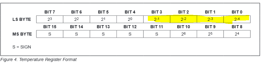

Ich brauche einen Denkanstoß. Ich komme bei dem DS18B20 Sensor nicht
weiter.
Ich habe einen funktionierenden Code in C für den DS1820. Jetzt mein
Problem
Ich möchte den Code für den DS 1820 an den DS18B20 anpassen und komme
mit den zwei Byte nicht weiter. Der DS 19B20 gibt die Temperatur und das
Vorzeichen in 2 Byte aus.
". The temperature data is stored as a 16-bit sign-extended two’s
complement number in the temperature register The sign bits (S) indicate
if the temperature is positive or negative: for positive numbers S = 0
and for negative numbers S = 1. If the DS18B20 is configured for 12-bit
resolution."
Ich habe  dann im Programm die zwei Byte ausgelesen.
und einzeln vorliegen. LS BYTE bit 0 bis 7 und MS BYTE bit 8 bis 15.
bit 11 bis 15 gibt das Vorzeichen aus und bit 0 bis 10 den
Temperaturwert.
Wie kann ich aus den bit 0 bis 10 verteilt in zwei byte den Wert reelle
Zahl in einer Variablen  erzeugen und aus den bit 10 bis 15 das
Vorzeichen ( bit 10 bis 15 ist 0 bei positiv und 1 bei negativ erzeugen.
Ist wahrscheinlich simpel aber ich komme nicht weiter mit den 2
einzelnen byte und den bits für das Vorzeichen. Viel habe ich noch nicht
programmiert.
vielen Dank

von Holger W. (mb_holger)
Danke für die Antworten.
Ich habe in dem einen Byte die Vorzeichen bits 11 bis 15, die muss ich
irgend wie abtrennen sonst erhalte ich falsche werte  und dann die
restlichen Bits zu dem anderen byte dazutun oder wie ?  Der Wert hat nur
die 11 bits.
 Grüße Holger
Hallo, hier ein Auszug aus dem Datenblatt:
The DS18B20 output temperature data is calibrated in
degrees Celsius; for Fahrenheit applications, a lookup
table or conversion routine must be used. The tempera-
ture data is stored as a 16-bit sign-extended two’s comple-
ment number in the temperature register (see Figure 4).

von H.Joachim S. (crazyhorse)
ohne Worte :-)
von Georg (Gast)
H.Joachim S. schrieb:
> ohne Worte :-)
mit Worte: die Ausgabe des Sensors ist eine 16bit-Integer-Zahl mit
Vorzeichen, aber die Einheit ist 1/16 Grad! 4 bit Rechtsschieben
schmeisst die Grad-Bruchteile einfach weg, wenn du die aber wissen
willst (wahrscheinlich ist der Sensor aber nicht so genau), musst du
statt Schieben echt dividieren, und das Ergebnis muss dann natürlich vom
Typ real sein.
Georg
Ja, dass mit dem Teilen durch 16 habe ich verstanden. Integerzahlen in
Binärschreibweise haben keine Dezimalstellen. Diese werden hier mit der
Teilung durch 16 erzeugt. Teilung durch 16 weil die letzen 4 bit die
Dezimalstellen darstellen und  4 bit  1/16 darstellt. Also ist jede
Werterhöhung um 1 in dieser Integerzahl nur ein 1/16 Grad. Im Falle des
Schiebens (4 bit Rechtsschieben) und wegschmeißen wird nicht mehr
dividiert, dann ist die Integerzahl die Gradzahl.
Wenn mir jemand noch etwas zu dieser Zeile sagen kann,habe ich alles
soweit verstanden
if( id[0] == 0x10 )      // 9 -> 12 bit
temp <<= 3;
Ist das etwas mit der Anzahl der Dezimalstellen ? Wird hier gerundet?
Weil ich in der Ausgabe nur die erste Dezimalstelle erhalte, die andern
sind Null bei der Teilung durch 16.

Bitte sagt mir noch etwas kurz zu dieser Zeile:
Wass macht diese:
temp <<= 3;
Grüße Holger

Da wird nur geschaut, welcher Sensortype ( 9 oder 12 Bit, langsam oder
langsammer ;-) ) es ist.
Steht aber auch im Datenblatt.
Hans

Modulo 16 liefert Werte von 0 bis 15.
Wie man damit nur durch Integer-Arithmetik entweder auf die
vierstelligen oder sinnvollerweise auf eine Stelle nach dem Komma
gerundeten Werte kommen kann, erschließt sich mir jetzt auf Anhieb aber
noch nicht.
0x07d0 -> 125,0000 °C -> 125,0 °C
0x000f ->   0,9375 °C ->   0,9 °C
0x0003 ->   0,1875 °c ->   0,2 °C
0x0002 ->   0,1250 °C ->   0,1 °C
0x0001 ->   0,0625 °C ->   0,1 °C
0x0000 ->   0,0000 °C ->   0,0 °C
0xffff ->  -0,0625 °C ->  -0,1 °C
0xfc90 -> -55,0000 °C -> -55,0 °C
int16_t temp;
printf("%.4f °C", temp / 16.0); bzw.
printf("%.1f °C", temp / 16.0);
liefert hingegen das gewünschte Ergebnis auch ohne Verrenkungen, bläht
die Sache aber natürlich auf 8-Bit-Rechnern auch deutlich auf.

Dieses abschliessende abschliessende Schieben um 4 Bit nach rechts (was
als Division kommentiert ist) hat auch zur Folge, dass ein
Rundungsfehler entsteht. Die Nachkommastellen der Festkommazahl werden
nämlich damit einfach ignoriert. Das Wort Division suggeriert zumindest
die Möglichkeit, dass damit auch eine Rundung geschehen könnte. Falls Du
das gedacht hast: Das ist nicht so.
Es wären zwei interessante Übungen, Einmal zu prüfen ob eine Rundung
nötig ist, und die zu berücksichtigen und zum Zweiten, die
Nachkommastellen tatsächlich auszugeben.
Damit solltest Du auch höher aufgelöste Werte angezeigt bekommen. Ob der
Sensor selbst so genau ist, wie gewünscht kann ich allerdings nicht
sagen. Aber das siehst Du dann, weil Du die tatsächlichen Werte siehst
und nichts falsch gerundetes oder mit weniger Stellen als möglich sind.
