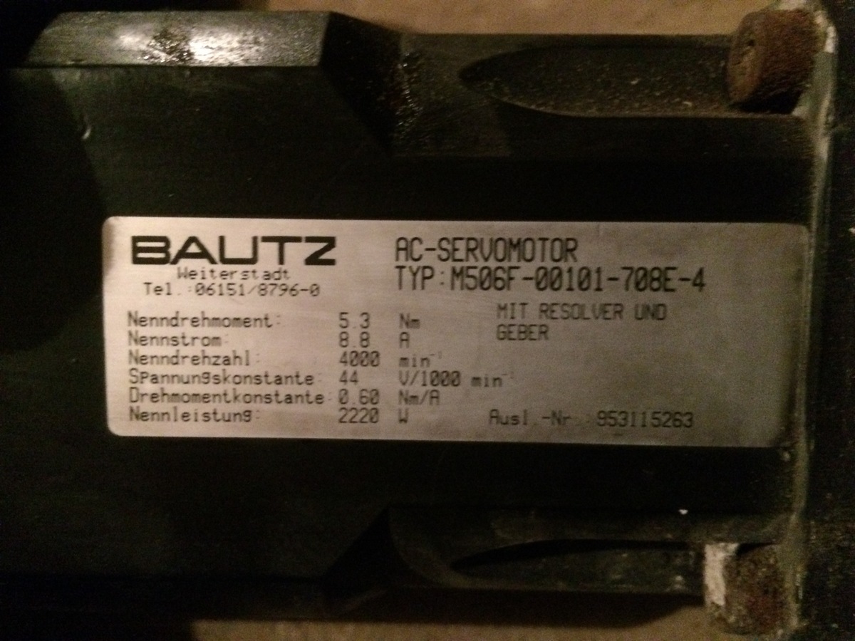

Hallo Forum bisher habe ich hier nur mitgelesen und viele gute Infos erhalten. Nun habe ich eine kleine (oder große) Frage an die Spezialisten unter euch. Ich komme eigentlich aus der Holzbearbeitung und habe von Elektronik/Elektrik nicht viel Ahnung. Ich habe noch ein paar Servomotoren aus einer stillgelegten Industriemaschine herumliegen, mit denen ich bislang nichts anfangen konnte. Da ich nun eine Fräs- und Bohrmaschine für die Metallbearbeitung benötige, habe ich mir die Frage gestellt, ob man diese Motoren dafür verwenden kann. Von den Leistungsdaten sollte das eigentlich gehen. Die Daten: Bautz AC-Servomotor Mit Resolver, Geber (und Bremse?) und einem Getriebe, dessen Übersetzung ich nicht kenne. Der Motor hat allerdings eine schwere und hochpräzise Maschine sehr schnell bewegt, so dass ich davon ausgehe, dass da noch einige Nm drinstecken. Nenndrehmoment: 5.3 Nm Nennstrom: 8.8 A Nenndrehzahl: 4000 rdm Nennleistung: 2220 W Der Hersteller bezeichnet den Motor als "Motor für 330 V DC (Zwischenkreisspannung)". Wenn ich das richtig verstehe, ist es also ein 220 V AC Motor, der mittels eines Einphasen-Frequenzumrichters (also 220 V AC) mit Spannung versorgt wird (die "Zwischenkreisspannung" entsteht wohl durch den FU, der einen Gleichstrom von 220 V*1,4142 - Wurzel aus zwei - erzeugt). Ich benötige einen über einen möglichst großen Drehzahlbereich ansteuerbaren Motor mit möglichst gleichbleibendem Drehmoment (ideal wären 200 – 3000 rpm). Das Getriebe ist erst mal zweitrangig (kann ggf. durch ein anderes ersetzt werden). Der soll dann als Bohrmaschinenantrieb verwendet werden (oder sogar als Fräsmotor). - Kann der Servomotor dafür zweckentfremdet werden? - Reicht ein FU oder benötige ich noch weitere Steuertechnik? - Wenn eine Steuertechnik benötigt wird (was wegen Geber/Resolver vermute), gibt es dafür Standardlösungen oder muss das programmiert werden? Über sinnvolle Antworten würde ich mich sehr freuen! Wie gesagt, ich bin auf diesem Gebiet Laie, weshalb ich auch nur eine Laiensprache verstehe :) Anbei Fotos vom Motor und den Anschlüssen (außerdem gibt es noch ein drittes Kabel, vermutlich für die Bremse). Viele Grüße

Matthias W. schrieb: > .... > Die Daten: > > Bautz AC-Servomotor > Mit Resolver, Geber (und Bremse?) und einem Getriebe, dessen Übersetzung > ich nicht kenne. Der Motor hat allerdings eine schwere und hochpräzise > Maschine sehr schnell bewegt, so dass ich davon ausgehe, dass da noch > einige Nm drinstecken. > > Nenndrehmoment: 5.3 Nm > Nennstrom: 8.8 A > Nenndrehzahl: 4000 rdm > Nennleistung: 2220 W > > Der Hersteller bezeichnet den Motor als "Motor für 330 V DC > (Zwischenkreisspannung)". Wenn ich das richtig verstehe, ist es also ein > 220 V AC Motor, der mittels eines Einphasen-Frequenzumrichters (also 220 > V AC) mit Spannung versorgt wird (die "Zwischenkreisspannung" entsteht > wohl durch den FU, der einen Gleichstrom von 220 V*1,4142 - Wurzel aus > zwei - erzeugt). Kann so stimmen. > Ich benötige einen über einen möglichst großen Drehzahlbereich > ansteuerbaren Motor mit möglichst gleichbleibendem Drehmoment (ideal > wären 200 – 3000 rpm). Das Getriebe ist erst mal zweitrangig (kann ggf. > durch ein anderes ersetzt werden). Der soll dann als > Bohrmaschinenantrieb verwendet werden (oder sogar als Fräsmotor). > > - Kann der Servomotor dafür zweckentfremdet werden? Sollte für Holzbearbeutung völlig ausreichen. > - Reicht ein FU oder benötige ich noch weitere Steuertechnik? Wenn es ein 3-Phasenmotor ist (vermute ich mal), dann reicht ein (einphasiger, also 230V) FU aus. > - Wenn eine Steuertechnik benötigt wird (was wegen Geber/Resolver > vermute), gibt es dafür Standardlösungen oder muss das programmiert > werden? Geber usw, brauchst Du nur, wenn Du ihn als Servo betreibst. Einfach unbeschaltet lassen. Old-Papa PS: Da fehlen Fotos.... ;-)
Soweit ich weiß, kann man einen Servomotor (3~ bürstenloser Permanentmagnet Motor) nicht mit eine stink normalen FU ohne Resolvereingang betreiben, da die Steuerelektronik die Lage des Rotors exakt kennen muss, um die richtige Spule im Stator anzusteuern. Moderne Servoregler haben meistens eine Eingang nur für Absolutwertgeber/Inkrementalgeber und nicht mehr für einen Resolver. Ich kann dir leider keinen Servoregler direkt empfehlen, aber mir bekannte Hersteller dafür sind Indramat und Baumüller. Sind preislich wahrscheinlich uninteressant, aber vielleicht hilft es dir bei der suche nach einer günstigen alternative.

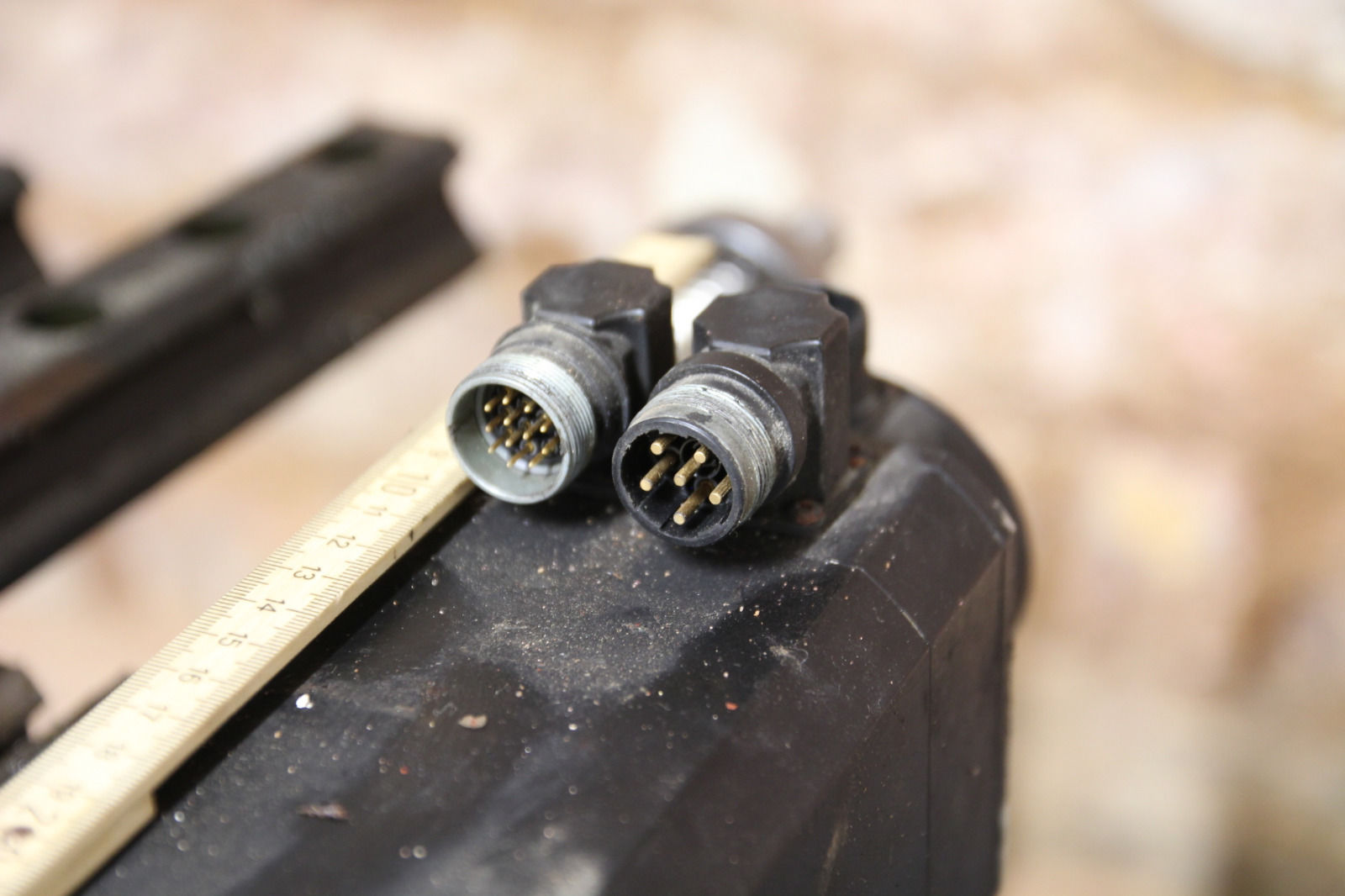

Hallo und vielen Dank für die Antworten! Die fehlenden Bilder sollten jetzt dabei sein (die mit den Kabeln betreffen wohl einmal den dreiphasigen Stromanschluss und einmal den Resolver/Geber. Ein drittes Kabel für die Bremse habe ich nicht fotografiert. Was das Bohrmaschinenprokjekt angeht, gibt es noch keine Pläne. Den Motor anzubringen und den Antrieb zu bauen, ist kein Problem für mich. Rechts- und Linkslauf wären vorteilhaft, müssten aber nicht einmal sein. Mir geht es nur darum, ob ich diese - sicher sehr hochwertigen und belastbaren - Motoren ohne großen technischen Aufwand (programmierte Regelung oder dergl.) als "einfache" Motoren einsetzen kann. Viele Grüße Matthias

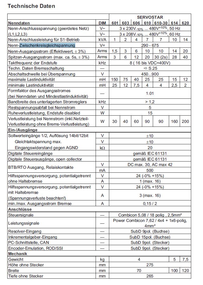

Auch vielen Dank für die neuen Antworten! Ich bin heute morgen auf die Idee gekommen, den Hersteller direkt zu fragen (hätte mir auch schon früher einfallen können...) und habe - keine Stunde später - folgende Antwort erhalten: "um den Motor zu betreiben benötigen Sie einen beliebigen Servoverstärker wie zB. Aus unserem Hause den Servostar oder das AKD. Je nach Wahl ist außerdem eine Bediensoftware (Servostar=Drivegui oder AKD=Workbench) notwendig. Je nach genutztem Gerät kann eventuell auch mit einem einfachem Terminalprogramm verfahren werden." Ein Blick in die technischen Daten des Servoverstärkers "Servostar" sagt mir, dass eine Nenneingangsspannung von 3x 230V (50Hz) benötigt wird (siehe Foto im Anhang). Jetzt schwirrt mir der Kopf, denn im 230 Volt-AC Bereich gibt es doch nur eine Phase. Liege ich richtig, dass VOR den Servoverstärker ein FU geschaltet wird, der 3x 230V AC erzeugt und der Servoverstärker damit dann den benötigten DC-Strom erzeugt...????? Michael Bertrandt: Du/Sie hast geschrieben, dass ich einen resolvergeführten Umrichter, also eine Schaltung wie für eine BLDC brauche. Entspricht das dem genannten Servoverstärker?
Hallo, Matthias W. schrieb: > Ein Blick in die technischen Daten des Servoverstärkers "Servostar" sagt > mir, dass eine Nenneingangsspannung von 3x 230V (50Hz) benötigt wird > (siehe Foto im Anhang). > > Jetzt schwirrt mir der Kopf, denn im 230 Volt-AC Bereich gibt es doch > nur eine Phase. Liege ich richtig, dass VOR den Servoverstärker ein FU > geschaltet wird, der 3x 230V AC erzeugt und der Servoverstärker damit > dann den benötigten DC-Strom erzeugt...????? Nein, im Datenblatt steht doch: 3x 208..480V. Also ein ganz normaler dreiphasiger Eingang. Passend für verschiedene landesspezifische Netze. Je nach Ausnutzung müsstest du für deinen Motor den Typ 603 (entsprechend der Abgabeleistung) oder 606 (entsprechend den Motorströmen) nehmen. Ahoi, MArtin

Doch nicht der Motor, der Verstärker! Der macht intern daraus eine Zwischenkreisspannung (Gleichspannung, max 675V), die über die Endstufen zum Betrieb des Motors genutzt wird. Die Motorspannung wird durch die Ansteuerung der Endstufe bestimmt... Ahoi, Martin
