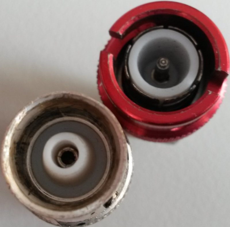

Hallo!
Kennt vielleicht jemand den Namen dieser Steckverbinder?
Sind scheinbar recht alte Hochspannungs-Steckverbinder.
Der Pin ist ca. 2mm im Durchmesser.
Durchmesser des "Steckteils" ca. 14mm.
Kann man so etwas noch kaufen?
Danke!

Ich finde der rote schaut aus wie ein gewöhnlicher 50Ω BNC Stecker, gibt
aber auch so ähnliche Stecker für HV heute noch (SHV/MHV)

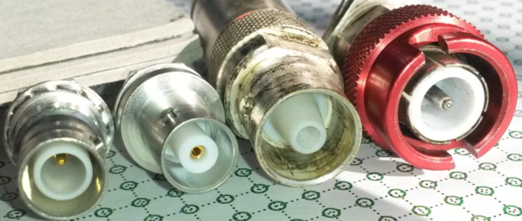

von Heiko L. (drcaveman)
Nee, das Dingen ist ein wenig fetter (außen wie innen).
Auf dem Bild mal im Vergleich zu SHV und MHV.
von Marian (phiarc) Benutzerseite
Ist das vielleicht eine Variante mit Bajonettverschluss vom HN-Stecker?
Oder HV4-10 vielleicht?
Nach dem was ich jetzt mit dem Messschieber abschätzen kann sieht das
sehr danach aus.
Danke an alle!

Nein, es sind HV4-10.
Scheinbar ist die männliche Ausführung gleich, die weibliche Ausführung
hat aber eine zurückgezogene Buchse zur Isolation (auf dem zweiten Foto
sieht man die Buchse gar nicht, weil sie so tief liegt).
von Dieter W. (dds5)
Heiko L. schrieb:
> ... die weibliche Ausführung hat aber eine zurückgezogene Buchse zur
> Isolation...
Sieht so aus, aaaber...
Die Buchse liegt an der selben Position wie bei normalen C-Verbindern,
die Isolierung ist aber verlängert und benötigt eine entsprechende
Vertiefung in der Isolierung des männlichen Teils der Verbindung.
