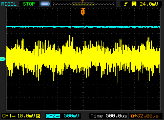

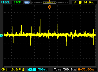

Hallo:) ich bin ein chinesischer Student und mache Praktikum in Deutschland. Jetzt habe ich eine komische Frage im Bereich analogen Elektronik. Ich möchte auf diesem Forum fragen und wünsche, dass ihr mich verstehen könnte. Zuerst habe ich ein Ziel, den Strom im Draht berührungslos festzustellen(das Prinzip vom Zangerstrommesser). Deshalb benutze ich einen Drosselringkern. Der zu messender Strom fließt im Ringkern von innen nach außen(oder umgekehrt). Die Form des Drosselkern kann man von Conrad sehen. Gibt es diese Website: https://www.conrad.de/de/drossel-ringkern-radial-bedrahtet-rastermass-9-mm-18-mh-1-st-534340.html Der Oszillosgraph wird direkt an der Drosselspule verbunden. Wenn ich keinen Strom im Draht einstelle, scheint der Oszillosgraph wie Bild 1(NewFile1.bmp). Wenn ich 1A im Draht erzeuge, scheint der Oszillosgraph wie Bild 2(NewFile2.bmp). Theoritisch sollte es keinen Unterschied geben, ob ich keinen Strom oder 1A Gleichstrom im Draht einstelle, weil Spannung nur von veränderten Magnetfeld erzeugt wird. Jetzt gibt es großen Unterschied (Frequenz und Größe) dazwischen. Kann jemand mir eine wissenschaftliche Erklärung geben, warum solche Signal existiert? Ich vermute zuerst, dass es eine Gegeninduktivität zwischen dem Ferritring und der Spule gibt. Außerdem wird der Ferritring magnetisiert? Dieses Phänomen kann ich durch Physik nicht verstehen, den ich im Schule gelernt habe. Könnte ihr vielleicht mir erklären? Dank euch zuerst Yi Zhai
falsch geschrieben -_-! Bild 1 und 2 umtauscht beim 1A Strom klarere Spannungsveränderung
Yi Zhai schrieb: > Hallo:) > > ich bin ein chinesischer Student und mache Praktikum in Deutschland. Dafür kannst Du erstaunlich gut deutsch. Mit den meisten chinesischen Kollegen, die ich bislang hatte, musste ich mich englisch unterhalten. :-) Falls Du Dein Anliegen aber doch lieber auf Englisch dis- kutieren willst, im www.mikrocontroller.net gibts auch einen englischsprachigen Teil. Näheres dazu hier: Beitrag "EmbDev.net: Mikrocontroller.net auf Englisch" > Zuerst habe ich ein Ziel, den Strom im Draht berührungslos > festzustellen. Deshalb benutze ich einen Drosselringkern. Besser wäre es wohl, du nimmst einen sogenannten Stromwandler, der speziell für diesen Betrieb ausgelegt ist und auch nur wenige € kostet. > Theoritisch sollte es keinen Unterschied geben, ob ich keinen Strom oder > 1A Gleichstrom im Draht einstelle, Nicht unbedingt: Der Kern wird möglicherweise in die Sättigung getrieben. Zumindest verändern sich mit der Vormagnetisierung die magnetischen Eigenschaften des Kerns. > Jetzt gibt es großen Unterschied (Frequenz und > Größe) dazwischen. Kann jemand mir eine wissenschaftliche Erklärung > geben, warum solche Signal existiert? Möglicherweise werden durch den Anschluss Deiner Stromquelle einfach irgendwelche parasitären Störungen eingekoppelt. > Yi Zhai Gruss Harald
Danke Harald, Weil ich das Stromsignal weiter im µC arbeiten muss, sind andere Außengeräte nicht möglich. Die Energiequelle ist tatsächlich eine Gleichspannungquelle und es gibt ja Gleichstrom in der Schaltung. Ich weiß noch nicht, welche Einflüsse die Magnetisierung des Ferritrings sich auf die Ausgangsspannung auswirkt. Vielen Dank für deine Anweisung mit freundlichen Grüßen Yi
Yi Zhai schrieb: > Theoritisch sollte es keinen Unterschied geben, ob ich keinen Strom oder > 1A Gleichstrom im Draht einstelle, Praktisch sieht man wohl bloss Störungen. 1. ist dein Ringkern als Stromsensor ungeeignet, man nimmt welche mit höherpermeablem Kern und viel mehr Windungen, locker 1000 Windungen http://www.ts-audio.de/tsshop/PRD/EV-AS100/EV-AS100.htm?gclid=CPGgvruAncsCFQ-3GwodkvYK3g 2. man schaltet an den Ringkern kein hochohmiges Oszilloskop, sondern einen niederohmigen Bürdewiderstand von z.B. 100 Ohm. Nur dann fliesst sekundär auch Strom. Man misst den geringen Spannungsabfall an diesem Widerstand 3. Da du den Draht mit dem 1A Gleichstrom wohl nur 1 mal durchgesteckt hast, sollte der Kern noch nicht sättigen. Aber wenn zu hoher Gleichstrom oder zu viele Windungen verwendet werden, sättigt dein Kern und eine Übertragung ist nicht mehr möglich, das Signal wird kleiner. Auch deswegen verwendet man normalerweise andere Kerne und Auslegungen.

Mit einem Ringkern als Stromwandler kannst du nur Wechselstrom messen, Gleichstrom messen geht damit nicht. Yi Zhai schrieb: >Der Oszillosgraph wird direkt an der Drosselspule verbunden. Wenn ich >keinen Strom im Draht einstelle, scheint der Oszillosgraph wie Bild >1(NewFile1.bmp). Wenn ich 1A im Draht erzeuge, scheint der Oszillosgraph >wie Bild 2(NewFile2.bmp). Es sieht so aus, als ob da Störsignale angezeigt werden. Wenn nun noch ein Gleichstrom fließt, stellt die Gleichstromquelle eine Last für die Spule dar, und die Störsignale werden gedämpft.
Günter Lenz schrieb: > Es sieht so aus, als ob da Störsignale angezeigt werden. > Wenn nun noch ein Gleichstrom fließt, stellt die Gleichstromquelle > eine Last für die Spule dar, und die Störsignale werden gedämpft. Hallo Günter, hast Du das hier beachtet? Beitrag "Re: Erzeugte Spannung von Drossel Ringkern"

Hallo meine Herren:) ich weiß nicht, ob mein Deutsch genug gut ist, damit ich von euch verstanden werden kann. Ich würde noch einmal erklären, was ich durch Versuche gemacht und erreicht habe. Das würde vlt. euch helfen, worum das (interessante) Problem geht. Zuerst habe ich ein Ziel bekommen, einen GLEICHSTROM (DC) im Draht BERÜHRUNGSLOS festzustellen(nur prüfen, ob es einen Strom gibt oder nicht). Der Grund dafür liegt darin, dass der Draht, der den zu messenden Strom bringt, gehört zum Kundenprodukt. Der Draht darf man nicht zerstören, verändern oder eine komplizierte Struktur hinzufügen. Die Größe des Stroms verändert sich vom einige mA bis einige A. Deshalb habe ich verschiedene Methoden versucht. Z.B. Hallsensor, Reedkontakt und Drosselspule. Die Versuchbedinggung ist 1A GLEICHSTROM(DC) von einer Gleichspannungsquelle. Ich kann garantieren, dass der Strom wirklich ein GLEICHSTROM ist, keine große Störungen. Wegen Biot-Savart-Gesetz wird eine magnetische Flussdichte(magnetic flux density auf Englisch, Signal "B") in THEOTIE von 2*10^-5 T (0.2 Gauss) erzeugt, unter der IDEALEN Bedingung: unendlichen lang geraden Draht, 1A Gleichstrom und Abstand 10mm zwischen zu messendem Punkt und Draht. Die Flussdichte ist so klein, um Reedschalter odr Hallsensor direkt zu aktivieren. Ich habe auch versucht, diese Elemente mit der Hilfe vom Ferritkern zu messen. Es ging auch nicht. Habt ihr hier vielleicht besser Methode, um den Hallsensor oder Reedschalter zu aktivieren? AM WICHTIGSTEN: Wenn ich den Draht im Drosselspule gelegen habe, werden 2 Impuls-förmige Spannungssignale von der Spule erwartet. Ich wollte zuerst diese Signale benutzen, um mein Ziel zu erreichen. Aber ich habe durch Oszillokop beachtet, dass es kleinen Unterschied zwischen diesen 2 Situationen gibt, ob Strom fließt oder nicht. Wie der Unterschied aussieht, habe ich ganz oben durch Bild gezeigt. Mit 1A Strom ist die Ausgangsspanung GRÖßER und DICHTER. Deswegen wird eine Verstärkungsschaltung entworfen, um diesen Unterschied zu vergrößern. Ich habe diese Signal ungefähr 380 fach verstärkert. Durch das Signal, das sich verstärken lässt, kann ich ERFOLGREICH beurteilen, ob ein Strom im Draht fließt oder nicht. ABER!!! Ich weiß nicht, warum dieser Unterschied gibt!!!!!!!!! Deshalb habe ich hier gefragt. Ich möchte genau wissen, ob dieser Unterschied vom Gegeninduktivität zwischen Spule und Ferritkern oder Magnetisierung der Ferritkerns oder anderen Gründen kommt. Vielen Dank für euche Hilfe und Anweisungen. Jetzt weiss ich noch nicht den Grund -_-! obwohl ich viel recherchiert habe. Yi
L. H. schrieb: > Insoweit ist es schlicht und einfach falsch, zu behaupten: > a) Trafos würden nur mit Wechselstrom funktionieren > b) klassische Zündspulen würden mit Wechselstrom funktionieren Lass Dir Dein Lehrgeld zurückzahlen. :-(
Yi Z. schrieb: > Wegen Biot-Savart-Gesetz wird eine magnetische Flussdichte(magnetic flux > density auf Englisch, Signal "B") in THEOTIE von 2*10^-5 T (0.2 Gauss) > erzeugt, unter der IDEALEN Bedingung: unendlichen lang geraden Draht, 1A > Gleichstrom und Abstand 10mm zwischen zu messendem Punkt und Draht. > > Die Flussdichte ist so klein, um Reedschalter odr Hallsensor direkt zu > aktivieren. Ich habe auch versucht, diese Elemente mit der Hilfe vom > Ferritkern zu messen. Es ging auch nicht. Habt ihr hier vielleicht > besser Methode, um den Hallsensor oder Reedschalter zu aktivieren? Für mich käme hier nur der Hallsensor infrage. Ich habe leider selber keine praktische Erfahrungen damit. Aber ich könnte mir schon denken, dass man mit geeigneten Typen und guten OPs bei 0,2 Gauss zu Ergebnissen kommen kann. Aber ich möchte auch einmal eine spontane Idee in die Runde werfen. Wenn das mit dem Hallsensor doch zu schwierig wird, so könnte man ein gleichförmiges Magnetfeld dadurch detektieren in dem man eine Spule in diesem Magnetfeld bewegt. Ähnlich wie ein Sensor zur Erdbebenmessung, nur hier ist nicht die Spule konstant fixiert. Als Antrieb könnte eine elektrische Zahnbürste (im weitesten Sinne) infrage kommen. Oder aber auch ein Piezo-Schwinger, mit eben sehr viel höherer Frequenz. mfg Klaus
Harald W. schrieb: > L. H. schrieb: > >> Insoweit ist es schlicht und einfach falsch, zu behaupten: >> a) Trafos würden nur mit Wechselstrom funktionieren >> b) klassische Zündspulen würden mit Wechselstrom funktionieren > > Lass Dir Dein Lehrgeld zurückzahlen. :-( Oder Du Dir das Deinige? :D Kannst ja hier mal nachlesen, was i.d.R. unter Wechselstrom zu verstehen ist: https://de.wikipedia.org/wiki/Wechselstrom Yi Z. schrieb: > Zuerst habe ich ein Ziel bekommen, einen GLEICHSTROM (DC) im Draht > BERÜHRUNGSLOS festzustellen(nur prüfen, ob es einen Strom gibt oder > nicht). Der Grund dafür liegt darin, dass der Draht, der den zu > messenden Strom bringt, gehört zum Kundenprodukt. Der Draht darf man > nicht zerstören, verändern oder eine komplizierte Struktur hinzufügen. > Die Größe des Stroms verändert sich vom einige mA bis einige A. Komplizierte Struktur hinzufügen ist relativ. :) Irgendetwas mußt Du ja hinzufügen, um überhaupt messen zu können. Welche Freiheitsgrade hast Du, um das tun zu können? - ist da Platz vorhanden, um z.B. magn. Abschirmungen anbringen zu können? - ist das nur ein einzelner Draht, an dem gemessen werden soll? - oder sind noch andere vorhanden, die Deine Meßvorrichtung irgendwie beeinflussen oder stören könnten? > Durch das Signal, > das sich verstärken lässt, kann ich ERFOLGREICH beurteilen, ob ein Strom > im Draht fließt oder nicht. > > ABER!!! > > Ich weiß nicht, warum dieser Unterschied gibt!!!!!!!!! Deshalb habe ich > hier gefragt. Ich möchte genau wissen, ob dieser Unterschied vom > Gegeninduktivität zwischen Spule und Ferritkern oder Magnetisierung der > Ferritkerns oder anderen Gründen kommt. Leider kann ich Dir auch nicht sagen, warum es diesen Unterschied gibt. Möglicherweise kannst Du das nur durch Veränderungen Deiner Anordnung näher eingrenzen. Bedeutet: systematische Versuche. :) Aber: Reicht es denn nicht, daß Du den Stromfluß erfolgreich ermitteln kannst?? Damit ist die Zielsetzung an sich erreicht. An Deiner Stelle würde ich mich eher darauf konzentrieren, die /Zuverlässigkeit/Deiner Meßvorrichtung unter härtesten Bedingungen zu überprüfen. D.h. ich würde systematisch versuchen, das Signal zu stören oder womöglich komplett unterdrücken zu können. Alles durch äußere Einflüsse. Wenn Dir das nicht gelingt, sollte es für Deinen Kunden zuverlässig genug sein. :D
@Yi: Betreibe Deinen Versuchsaufbau an einem anderen Ort. Nur so kannst Du feststellen ob die Signalunterschiede von Störungen sind, oder sich aus Deinem Aufbau ergeben. Ansonsten mein Tipp mit dem Ac Feld das durch die DC verändert wird. Darf die DC Leitung auch in mhreren Windungen um den Kern geführt werden? Bei 10 Windungen hast Du die 10fache Feldstärke.
Yi Zhai schrieb: >ABER!!! >Ich weiß nicht, warum dieser Unterschied gibt!!!!!!!!! Deshalb habe ich >hier gefragt. Ich möchte genau wissen, ob dieser Unterschied vom >Gegeninduktivität zwischen Spule und Ferritkern oder Magnetisierung der >Ferritkerns oder anderen Gründen kommt. Der Gleichstrom ist nicht ganz glatt, es sind Störungen drauf. Sie sind stärker wenn der Strom größer ist, vielleicht von den Verbrauchern verursacht die mit diesem Strom versorgt werden, oder von der Quelle. >Die Größe des Stroms verändert sich vom einige mA bis einige A. Das ist natürlich eine Herausforderung. Klaus Ra. schrieb: >so könnte man ein >gleichförmiges Magnetfeld dadurch detektieren in dem man eine Spule in >diesem Magnetfeld bewegt. Diese Ide ist gut, und wird wahrscheinlich die einzig machbare Möglichkeit sein. Die Leitung umgibt mantelförmig ein magnetisches Gleichfeld. In diesem läst man nun eine Spule rotieren. Es entsteht eine Wechselspannung, wie bei einem Dynamo, die man nun leicht verstärken begrenzen und auswerten kann.

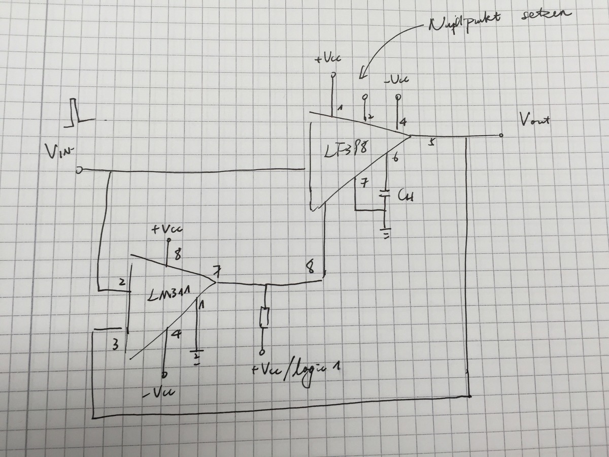

Hallo meine Herren, jetzt kann ich ziemlich bestimmen, das der Experiment falsch war. Entschuldigt für diese komische Frage, die ich gestellt habe. Gestern habe ich mich ganzen Tag im Labor damit beschäftigt, um für das Phanomen einen Grund zu finden. Ich glaubte immer, dass die Spannungsquelle, die ich genutzt habe, ziemlich eine ideale Gleichspannungsquelle ist, weil das Spannungssignal durch Multimeter gut gezeigt werden kann und konstant auf dem Oszilloskop blieben ist. Deshalb habe ich diese Drosselspule fern mit meiner Verstärkungsschaltung gelegen. Das Ergebnis existierte immer. Vorgestern Abend habe ich zu Hause noch mal darüber recherchiert (auf chinesisch) :) Viele Abhandlungen haben mich erinnert, dass das alles theoritisch nicht passieren sollte. Deswegen habe ich die Spannungsquelle verändert. Ich benutzte die Bleibatterie von 1,5V. Bei der Batterie gab es keinen Unterschied zwischen diesen Situationen ohne oder mit Strom. So würde ich sagen, dass ich alles falsch gemacht wegen der nicht reinen Gleichspannungsquelle. Ich habe jetzt andere Methode, um das Problem zu lösen. Durch Spitzen-Bleiben-Schaltung kann man diese Impulssignal beibleiben, um Ein- und Ausschaltungen der Schaltung festzustellen. Die Elemente LF398 und LM311 kann man in der Schaltung solche Funktion realisieren. Wenn ihr meine Verstärkungsschaltung vorher oder den Entwurf für Spitzenwert-Bleiben kucken möchtet, biete ich gerne. Ich werde morgen einen Zangerstrommesser und Analog-Hallsensoren bestellen, um tief zu studieren. Nochmal vielen Dank für euche Anweisungen und Empfehlungen. Yi Zhai
Yi Zhai schrieb: > Ich habe jetzt andere Methode, um das Problem zu lösen. Durch > Spitzen-Bleiben-Schaltung kann man diese Impulssignal beibleiben, um > Ein- und Ausschaltungen der Schaltung festzustellen. Die Elemente LF398 > und LM311 kann man in der Schaltung solche Funktion realisieren. > > Wenn ihr meine Verstärkungsschaltung vorher oder den Entwurf für > Spitzenwert-Bleiben kucken möchtet, biete ich gerne. Ich werde morgen > einen Zangerstrommesser und Analog-Hallsensoren bestellen, um tief zu > studieren. Es wäre schon gut, wenn Du uns die (fertige und getestet zuverlässige) Auswertungs-Schaltung für das Signal: "Strom ein oder aus" zur Kenntnis geben würdest. Viel Erfolg beim weiteren Bemühen, das Ziel erreichen zu können. :)
L. H. schrieb: > Yi Zhai schrieb: >> Ich habe jetzt andere Methode, um das Problem zu lösen. Durch >> Spitzen-Bleiben-Schaltung kann man diese Impulssignal beibleiben, um >> Ein- und Ausschaltungen der Schaltung festzustellen. Die Elemente LF398 >> und LM311 kann man in der Schaltung solche Funktion realisieren. >> >> Wenn ihr meine Verstärkungsschaltung vorher oder den Entwurf für >> Spitzenwert-Bleiben kucken möchtet, biete ich gerne. Ich werde morgen >> einen Zangerstrommesser und Analog-Hallsensoren bestellen, um tief zu >> studieren. > > Es wäre schon gut, wenn Du uns die (fertige und getestet zuverlässige) > Auswertungs-Schaltung für das Signal: > "Strom ein oder aus" > zur Kenntnis geben würdest. > > Viel Erfolg beim weiteren Bemühen, das Ziel erreichen zu können. :) ich kann leider nicht die PDF-Datei direkt aus EAGLE hochladen. Deshalb male ich einfach. -_-! Diese Schaltung ist nicht schwer zu verstehen, mit dem Datenblatt von Google. Kann ich noch erklären, wenn ihr braucht.
