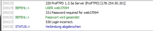

Mein Webhoster Greatnet hat November 2015 seine Management-Console Confixx durch das Verwaltungstool Plesk ersetzt. Gleichzeitig fand ein Serverumzug statt. Seit dieser Zeit kann ich mich auf den FTP-Server nicht mehr einloggen. Hinweise des Supports, auf Plesk die Einwahldaten neu zu generieren, brachten keinen Erfolg. Auf zwei Rechnern wurde mit dem FTP-Programm PSFtp.exe die Einwahl versucht, ohne Erfolg, die Software meldet, login incorrect. Die Daten auf der Webseite sind mit URL abrufbar. Kann der Webhoster die Einwahldaten manuel vergeben?

Geh mal in das plesk berwaltungstool und erstell dir unter ftp zugänge einen neuen account inkl. Neues passwort. Bestimmt hat sich der benutzername geändert oder das alte Passwort wurde nicht übernommen.
Auf der Konsole Plesk kann ich keinen neuen Account einrichten. Eine neue Passwortvergabe, keine Angabe zum Sinn des Passwortes, brachte keine Einwahl zum FTP-Server.

@testX greatnet.de hat mir die Einwahldaten für einen zweiten Account mitgeteilt. Dabei ist mir aufgefallen, dass sich auch der Hostname geändert hat. Mit dem neuen Hostnamen klappt das Einwählen wieder.
