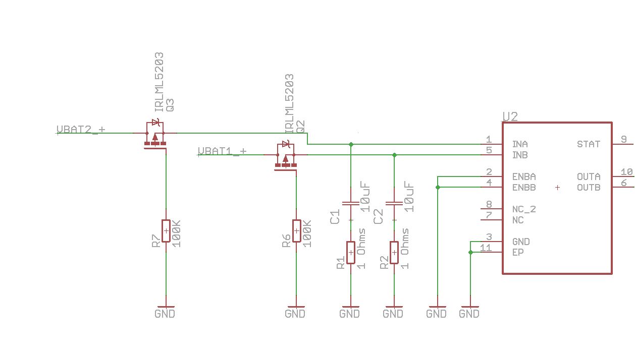

Würde dies wie im Anhang funktionieren (obwohl ein 10 uF a Source des p
Kanals liegt)?
Ich kenne mich mit MOSFETs leider nicht gut aus.
1. In welchem Bereich leitet der Mosfet jetzt genau und in welchem
sperrt er oder anderes: Was ist der Spannungsbereich in dem die beiden
LI IO Akkus arbeiten können?
2. Welchen "Drop" haben die Mosfets? Vds = 1,2V aus Datenblatt? Das kann
natürlich nicht sein :)
3. Brauche ich die Zenerdiode zwischen Gate und Source für meine
Schaltung?
Ihr seht, dass ich hier noch Nachholbedarf habe. Ein wenig Input wäre
wünschenswert. Danke
> Kanals liegt)?

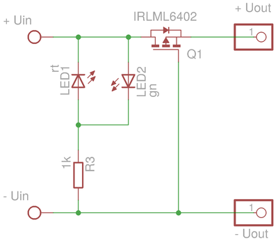

Meine anhängende Schaltung ohne die LEDs und dem Widerstand, d.h. den
IRLML6402 unmittelbar anschliessen, hat sich bei mir mehrfach bewährt.
Widerstände,  Zenerdiode sind für den IRLML6402 unter 12V nicht nötig.
Der Regler braucht eventuell einen Kondensator an Ein- und Ausgang:
Siehe Datenblatt.
Du brauchst doch über 2,2V. Dann hat der IRLML6402 eine Uds unter 0.2V.
> Schaltung?
Bei unter 12V? Nee.
Die 150mA im Bereich von 2,2V bis 3,6V mit Verpolungschutz und LDO sind
nicht einfach zu lösen.
Wenn Du unter 50mA auskommst, packt das der LM2936Z-3.3/NOPB. Für 150mA
würde ich einfach 3 LM2936Z-3.3/NOPB parallel schalten. Das Teil gibt's
z.B. bei Conrad für etwas über 2 Euronen.

von Akku Tester (Gast)
Hallo, leider verstehe ich immer noch nicht ganz ob die obige von mir
gepostete Schaltung jetzt so funktionieren würde.
