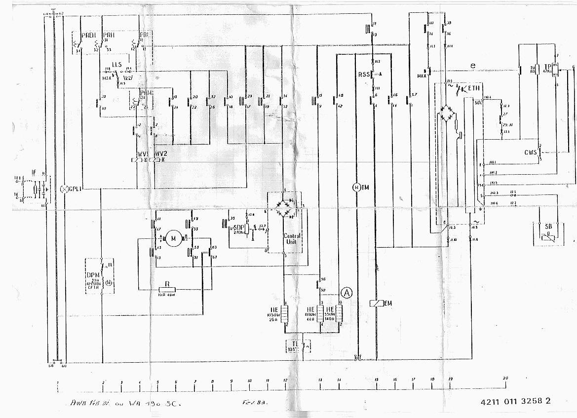

F. F. schrieb: > Ich werde bei Gelegenheit eine Zusatzfunktion einbauen und zwar eine > echt "Wasser Plus" Taste. So eine Taste hatte ich bei einer uralten Turnamat der Weltfirma AEG schon mal nachgerüstet - war erschreckend einfach. Der Taster brückte lediglich den Niveauschalter, der im aktiven Zustand das Magnetvetil schaltet. Am besten schaut man sich mal das Schltbild einer etwas älteren Maschine an, mit Programmuhr und der vorhandenen Peripherie. Als Beispiel hänge ich mal den Plan einer WA190 von Bosch an, die mir jahrzehntelang gute Dienste geleistet hat und erst vor kurzem, völlig ausgeschlachtet, zum Recyclinghof ging. Die Besonderheit dieser Maschine war ein elektronisch geregelter DC-Motor (!).

Matthias S. schrieb: > o eine Taste hatte ich bei einer uralten Turnamat der Weltfirma AEG > schon mal nachgerüstet - war erschreckend einfach. Die Taste ist ja vorhanden, ich muss lediglich die vorherige Funktion abklemmen, den Schalter gegen einen Taster ersetzen und dann die Spannung noch mal zusätzlich auf das Ventil legen. Ich meine es hatte Netzspannung. Also muss ein guter Taster von hinten dran.
