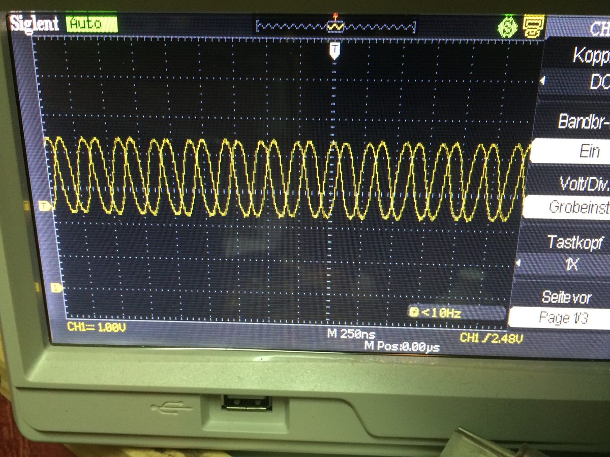

Hallo Ich habe vor mir gerade eine Schaltung mit einem AT89C51 liegen und bin auf der Suche nach einem Defekt . Ich habe ( schäm) noch nie einen Quarz gemessen, ist dieser in Ordnung ? Siehe Bild. Es ist ein 3,579545Mhz Quarz , mich wundert etwas , das er eine amplitude von ca 2 Volt und das um3 Volt als Mittellinie ... Mit freundlichen Grüßen Markus
SRY , habe nicht gesehen , das ich ne Doppel Kurve aufm Foto haben, das kommt vom fotografieren , in echt ist es nur eine
Markus schrieb: > Es ist ein 3,579545Mhz Quarz Und was zeigt dein Oszi an? Ich sehe da was um 300ns. Das dürfte also passen. > mich wundert etwas , das er eine > amplitude von ca 2 Volt und das um3 Volt als Mittellinie ... Das muss so sein. > und bin auf der Suche nach einem Defekt Welchen?

> ne Doppel Kurve
Es handelt sich um einen Meßfehler, das Oszilloskop triggert nicht
richtig. Möglicherweise ist der Trigger auf den falschen Kanal
eingestellt.
Oder, auf der linken Seite gibt es ein Symbol mit einem T drin. Dreh mal
am Knopf "Trigger Level", bis sich dieses Symbol in der Mitte der Kurve
befindet.
Bearbeitet durch User
Der AT89C51 hat einen XTAL1 und einen XTAL2 Anschluss für den Quarz. Es ist normal, wenn der Pegel am XTAL1 etwas kleiner ist als am XTAL2, vor allem wenn der Tastkopf dran ist.

Wieso schämen? Direkt an einem Quarz habe ich noch nie gemessen! Wozu auch? Selbst mit einer 10 MOhm-Probe verfälscht man den Oszillatorkreis. Du hattest Glück, dass er noch weitergeschwungen hat... Wichtiger ist: - Stimmt die Frequenz? - Das kann man heutzutage auch nach einigen Teilerstufen genau genug messen. - Schwingt die Schaltung stabil und angemessen genau über den zu erwartenden Betriebsspannungs- und Temperatur-, oder Klimabereich? Wenn alles stimmt: Freuen (!) und am Rest der Schaltung, bzw. des Programms weitermachen!

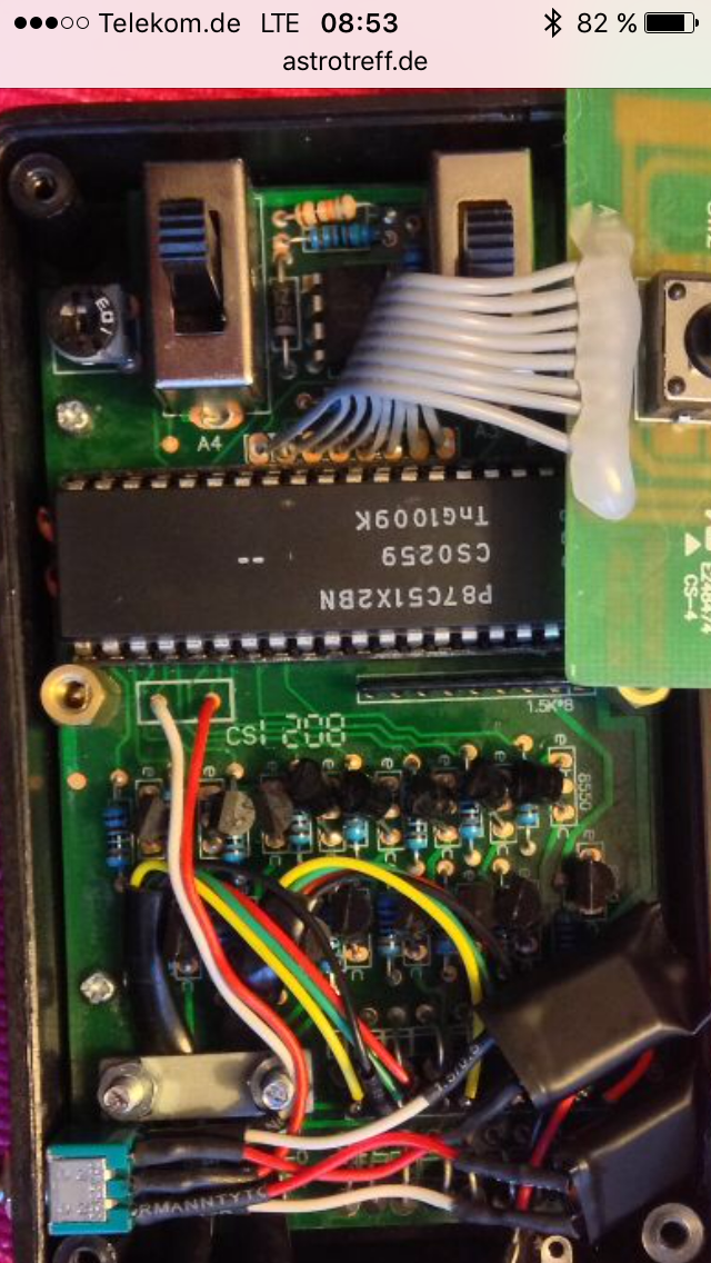

Vielen Dank :) ja... Welchen Fehler ... Es ist eine unheimlich alte schrittmotor Steuerung ... Und die schrittmotoren machen nichts mehr . Die Steuerung ist für 2 Motoren mit dem AT und 8 fets , aber es kommt halt an keiner Spule etwas an , vielen daher denke ich mal das es nicht an der treiberstufe liegt. Aber ich habe auch noch nicht lange gesucht :) ich schau mal weiter , so viel teile sind da nicht drauf Mit freundlichen Grüßen Markus

Das würde ich mir auch eher die Endstufe genauer ansehen. Was ist da verbaut, ICs oder diskrete Transistoren/FETs? Für unipolare oder bipolare Motoren? ICs haben oft einen Enable-Eingang. Wenn der abgeschaltet ist, wird der Motor nicht bestromt. Bei stromgeregelten Endstufen muss es irgendwo auch einen Takt für den Stromchopper geben. Ist der vorhanden? Mit freundlichen Grüßen Thorsten Ostermann
Ich habe mal ein Bild angehängt , was ich von dieser Steuerung um Netz gefunden habe, mir ist klar , das man nicht viel erkennt, aber vielleicht reicht es für einen ersten Eindruck :) es sind einzelne FETS für 2x bipolare Motoren Mit freundlichen Grüßen Markus
