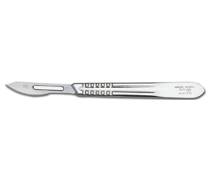

Hallo Forum, da hier immer von Sklapell als nützliches Werkzeug geschrieben wird und ich mit diesen Bastelmessern auch nicht so glücklich war, habe ich mir ein Skalpell bestellt. Es wurde mit zwei unterschiedlichen Klingenformen (wie bestellt) geliefert. Zunächst an die, die das empfehlen: ja es ist grundsätzlich toll, liegt gut in der Hand und die Klingen sitzen schön fest. Nun fand ich das nicht besonders scharf und fing an die Klinge zu schleifen. Schon nach kurzer Zeit merkte ich, dass der Belgische Brocken allein nicht reicht. Habe mir dann die Klinge und auch weitere (gut, die erste war die schlimmste) Klingen unter großer Vergrößerung angeschaut. Poliert waren sie schon, aber der Schliff hatte mal mehr, mal weniger, aber insgesamt eine sehr große Rautiefe. Auch die Schneiden glichen mehr einer Anreißklinge, unter noch stärkerer Vergrößerung. Die Schärfe war nach meinen Maßstäben weit unter dem, was ich erwartet hätte. Natürlich kann man damit jemanden aufschneiden, aber dann braucht man sich über deutlich sichtbare Narben nicht mehr wundern. Am besten man bringt seine eigenen Messer mit ins OP. ;-) Eben ordentlich nachgeschliffen und alles ist gut. Aber nun zu meiner eigentlichen Frage: Habe ich nur schlechte Klingen erwischt? Immerhin waren sie steril verpackt, also krankenhaustauglich. Oder könnt ihr das bestätigen?
Pathologen brauch nicht so scharfe Messer. Da ist Narbenbildung uninteressant. Bei Tierärzten werden die Ansprüche wohl auch nicht so groß sein. Chirurgen werden wohl ganz andere Ansprüche haben und wissen welche Güte sie brauchen und das kostet dann auch. Stahl ist nämlich auch nicht gleich Stahl. Mit einem Abziehstein sollte man aber brauchbare Klingen hin bekommen.
Hi >da hier immer von Sklapell als nützliches Werkzeug geschrieben wird und >ich mit diesen Bastelmessern auch nicht so glücklich war, habe ich mir >ein Skalpell bestellt. Vergiss Skalpelle, zumindest diese Wegwerfdinger. Wenn du etwas Vernünftiges haben willst, dann so etwas: https://www.martor.com/de/produkte/entgratemesser/product/trimmex-simplasto-35134.html mit den passenden Klingen. Benutze ich seit Jahren. MfG spess
spess53 schrieb: > Wenn du etwas Vernünftiges haben willst, dann so etwas: > > https://www.martor.com/de/produkte/entgratemesser/product/trimmex-simplasto-35134.html > > mit den passenden Klingen. Benutze ich seit Jahren. Taugen die Klingen von Martor auch für FR4? Also präzises Trennen von Leiterbahnen auf FR4.
Die hab ich: https://heikowild.de/skalpellklingen/skalpellklingen-figur-25.html Sind meiner Meinung nach sau scharf, oder gibts das noch schärfer?
Hi >Taugen die Klingen von Martor auch für FR4? Also präzises Trennen von >Leiterbahnen auf FR4. Nicht ewig, aber eine ganze Weile. MfG Spess
spess53 schrieb: > Vergiss Skalpelle, zumindest diese Wegwerfdinger. Ich habe eins für Wechselklingen gekauft. Dein Vorschlag ist auch gut.
Mike M. schrieb: > oder gibts das noch schärfer? Na ja, wenn du mal "richtig scharf" gesehen hast, dann ist scharf ein relativer Begriff. Ich bin da vielleicht ein wenig zu anspruchsvoll, weil ich Messer sammle und die natürlich auch schärfen kann. Mein Rasiermesser war jedenfalls schärfer als das Skalpell und alle meine Messer sind mindestens so scharf. Habe gerade nachgesehen, diese hier sind von Heinz Herenz Hamburg.

Dann habe ich dich falsch verstanden, die Klingen sind Wegwerfware, das ist richtig, aber sie werden, wie bei dem Messer dass du gepostet hast, ausgewechselt und der Griff bleibt. Ich dachte du meintest die ganzen Wegwerfskalpelle.
Hi
Wo ist da der Unterschied? Das bisschen Plastik vom Griff?
MfG Spess
Stimmt, aber gibt es noch "ganze"? Ich hatte keins gefunden. Nun ist es ja egal, hab ja nun eins und die Klinge ist (jetzt) auch scharf. Habe schon einem Kollegen geschrieben, der ist Chirurg. Wenn die was anderes im Krankenhaus verwenden, soll er mal was zum vergleichen mitbringen.
Gerade hat er das geantwortet: Zitat: Leider nur noch einmalskalpelle- sind echter Mist. Nach einem hautschnitt stumpf. WhatsApp Nachricht.
F. F. schrieb: > Gerade hat er das geantwortet: > > Zitat: > Leider nur noch einmalskalpelle- sind echter Mist. Nach einem > hautschnitt stumpf. > WhatsApp Nachricht. Hallo Frank, ich habe eben mal meine Partnerin gefragt. Sie verwenden im OP je nach Operationsart das entsprechend angepasste Besteck. Es gibt also nicht "ein Chirurgenmesser". Die Skalpell sind dabei je nach dem anders. Dabei finden wohl "one way" Skalpelle Verwendung als auch welche die mehrmals Verwendung finden. Vielleicht hilft das. Grüsse, René PS: Ich frage sie, ob sie mal eines mitnehmen kann :-). Ich bin jetzt selbst neugierig.
Hi >Habe schon einem Kollegen geschrieben, der ist Chirurg. Wenn die was >anderes im Krankenhaus verwenden, soll er mal was zum vergleichen >mitbringen. Was soll das bringen? Skalpelle sind dazu geeignet menschliches oder tierisches Gewebe zu schneiden. Mehr nicht. MfG Spess
@Spess53 Hier wurde immer wieder und in verschiedenen Threads von Skalpellen als nützliches Bastelzubehör angepriesen. Ich finde das ja auch nicht schlecht, denn die Klinge sitzt schön fest und es ist sehr führig, aber ich stutze halt ein wenig über die doch nicht so scharfen Klingen. In jedem Roman oder Film und auch in Redensarten wird immer wieder "scharf wie ein Skalpell" gesagt oder geschrieben. Bin halt nur erstaunt und wollte von euch wissen, ob ihr ähnliche Erfahrungen gemacht habt. Dabei dachte ich nicht an meinen Jagdkollegen, der nun viele Jahre als Chirurg arbeitet und sicher unzählige Skalpelle in den Händen hielt. Ich hatte ja einen Teil, den wesentlichen für diesen Thread, hier her kopiert. Er bestätigt was du sagst. @all Das reicht mir dann eigentlich schon. Vielen Dank für die Teilnahme!
@Rene Die Erfahrungen zu den Mehrmalskalpellen würde mich noch interessieren und ob die auch Wechselklingen haben oder noch ganz sind. Ich habe solch eins, wie in dem Bild.
F. F. schrieb: > Ich habe solch eins, wie in dem Bild. Die kenne ich noch aus meiner Ausbildungszeit (~1990). Die (damals) eingesetzten Klingen waren wirklich sauscharf (ähnlich wie Rasierklingen).
Magnus M. schrieb: > Klingen waren wirklich sauscharf (ähnlich wie > Rasierklingen). Das war das was ich erwartet hatte. Ist heute leider nicht mehr so.
F. F. schrieb: > Magnus M. schrieb: >> Klingen waren wirklich sauscharf (ähnlich wie >> Rasierklingen). > > Das war das was ich erwartet hatte. > Ist heute leider nicht mehr so. Das hat bestimmt Sicherheitsgründe! Man könnte sich ja sonst so leicht verletzen... duckundwech

Gerd E. schrieb: > Taugen die Klingen von Martor auch für FR4? Also präzises Trennen von > Leiterbahnen auf FR4. Hat der TO irgendwo erwähnt, dass er mit den Klingen das machen will? Kann man machen, aber dann sollte es schon etwas solide sein. Die Einmal-Skalpelle würden das nicht überleben, weil der Plastik da nach gibt und die Klinge dauernd ab geht, egal ob stumpf oder nicht. Ein kleines Teppichmesser würde da bessere Dienste leisten. Bevor diese Diskussion wieder mal in totale Trollerei endet, sollte der TO erst mal die Verwendung beschreiben. Denn davon hängt es meist ab, was den TO interessiert.
Alles das, was man so beim Basteln mit Elektronik sonst mit einem anderen Messer so macht. Zum Beispiel auch mal eine Leiterbahn auf Lochstreifenraster trennen.
Hi >Alles das, was man so beim Basteln mit Elektronik sonst mit einem >anderen Messer so macht. Zum Beispiel auch mal eine Leiterbahn auf >Lochstreifenraster trennen. Mit einem Messer? Für so etwas habe ich einen, wie einen Grabstichel, angeschliffenen Schraubenzieher. Da kann man so eine Trennung von 0,2...0,3mm Breite in einem Zug herstellen. Bei einem Messer muss man immer dreimal nachsehen, ob man schon durch ist. MfG Spess
spess53 schrieb: > Für so etwas habe ich einen, wie einen Grabstichel, > angeschliffenen Schraubenzieher. Da kann man so eine Trennung von > 0,2...0,3mm Breite in einem Zug herstellen. Kannst Du ein Foto von dem Teil zeigen?
spess53 schrieb: > Für so etwas habe ich einen, wie einen Grabstichel, Meistens bohre ich an den Löchern ab, aber so ein Grabstichel ist ein tolles Werkzeug dafür. Du bringst hier ja nicht so oft Beiträge, aber immer mit sehr hohem Gehalt an sinnvollen Aussagen. Freue mich, dass du dich hier so rege beteiligst. Erstes Mal bist du mir durch deine schönen Adapter für den Dragon aufgefallen.

spess53 schrieb: > Wenn du etwas Vernünftiges haben willst, dann so etwas: > > https://www.martor.com/de/produkte/entgratemesser/product/trimmex-simplasto-35134.html > > mit den passenden Klingen. Benutze ich seit Jahren. kann ich bestätigen. Ich habe auch so ein Teil, und ein kleines "Kistchen" mit Ersatz-Klingen. Irgendwann sind halt die benutzten Klingen stumpf, dann kann man sie nur noch zum Bleistift anspitzen nutzen, aber bis dahin sind sie "schön scharf"
>Aber was er über Wetzstähle schreibt, das passt zu 100%
Wetzstähle sollen ja bekanntlich im wesentlichen den Grad des Messers
wieder aufrichten. Dabei wird ja das Messer gegen die Schneide geführt.
Also wie kann dann bei der Bewegung ein umgelegter Grad wieder
aufgerichtet werden? Ich kann das nicht so recht nachvollziehen.
Es geht nicht um eine umgelegt Kante, sondern eher um eine leicht verbogene. Hier soll die Spitze der Klinge wieder gerade gerichtet werden. Zumindest bei den Wetzstählen, die nicht spanend arbeiten
Bearbeitet durch User
Mike M. schrieb: > Zumindest bei den Wetzstählen, die nicht spanend arbeiten Das ist eben falsch, auch wenn es angebliche Fachleute in ihren Büchern schreiben. Sie richten die Scheide sicher wieder auf, aber alle tragen Material ab. Kannst du selbst überprüfen. Wische den Wetzstahl gut sauber und wetze ein Messer, danach ziehe den Wetzstahl durch ein weißes Tuch. Was du dann siehst, das ist das abgetragene Material. Sicher auch vom Wetzstahl, aber auch vom Messer.
@Mike Mike Ja, das würde mir schon eher einleuchten. Gelesen hatte ich allerdings des öfteren, dass sich beim Gebrauch des Messers der Grad umlegt und dann eben wieder aufgerichtet wird. @F. Fo Die Wetzstähle aus Stahl sollen angeblich so gut wie nichts abtragen -- wobei es wohl auch auf den Druck ankommt. Man soll wohl nicht zu stark aufdrücken. Aber ich hatte auch schon mal Keramik- oder Diamant-Beschichtete Wetzstähle gesehen. Bei letzteren wird wohl in der Tat Material abgetragen.
