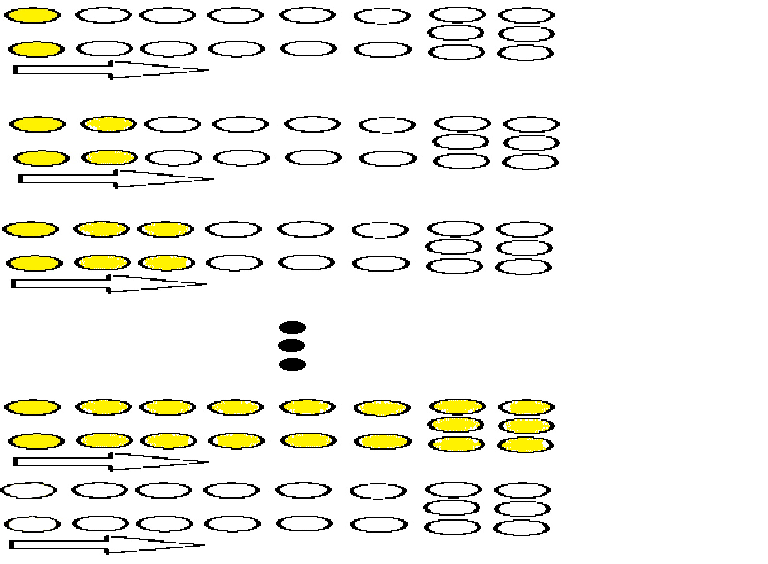

Hallo, ich will mit einem Modul, welches programmierbar ist ein
Lauflicht realisieren das wie folgt aussieht:
Start ist links und die obere und untere LED sollen angehen und bis ganz
nach rechts durchlaufen,dabei sollen die vorherigen anbleiben. Am Ende
gehen halt 2x3 LEDs an. Dann soll es wieder von vorne anfangen.
Hoffe ich konnte mein Plan durch das Bild ein wenig besser rüberbringen
Da ich absolut keine Ahnung von Mikrocontrollern und LEDs habe aber
wenigstens in Hochsprachen programmieren kann (Java, Delphi). Wollte ich
folgendes Modul für meine Idee verwenden:
http://www.ebay.de/itm/LAUFLICHT-8-KANAL-LED-Kirmes-Microcontroller-Platine-Programmierbar/191802506695?_trksid=p2047675.c100005.m1851&_trkparms=aid%3D222007%26algo%3DSIC.MBE%26ao%3D1%26asc%3D20140117130753%26meid%3Df8df5d983bbb45b0af94513a8848bd5c%26pid%3D100005%26rk%3D1%26rkt%3D6%26sd%3D321922421013
Das Problem ist, es hat nur 8 Kanäle und ich brächte 24. Da bräuchte ich
3 von den Dingern. Gibt es da alternativen?
Wäre für jede Hilfe dankbar

Ups vergessen zu erwähnen, dass ich 24 LEDs habe (Die Zeichnung ist nur
schematische Darstellung)

Hm ein Arduino eignet sich für mein vorhaben nicht wirklich. Es geht um
ein Auto-Blinker (wie bei den neuen Audis) nur will ich die LEDs selber
dranlöten. Dazu noch der Platzmangel in der Rückleuchte.
Kenne mich mit Mikrocontrollern wie gesagt nicht aus.
Sollte ganz simpel sein, deshalb dachte ich da an fertige Boards, wo man
nur noch die LEDs dranlötet und programmiert.

Wenn Du also die Versorgungsspannung hast, ist der Betrieb der Led kaum
noch ein Problem. Außer vielleicht, dass es 48 Stück sind von denen
jeder 20 mA schluckt. Willst Du die an die 5 V hängen sind das ungefähr
1 A, die Du brauchst. Oder Du nimmst sowas wie Konstantstromquellen z.B.
BCR402U für je 2 gleich anzusteuernde LED's und hast den Led Strom beim
Spannungsregler von der Backe.
Sind die 48 Led's in einem Blinker, oder meintest Du 24 Stück vorne plus
24 Stück hinten ? 48 Kabeladern von einem Blinker zum andern zu legen zu
müssen ist nämlich kein Geschenk.
Wenn die Teile jeder für sich laufen, läuft der Takt nämlich irgendwann
auseinander. Sieht vermutlich doof aus. Wäre aber wie gesagt toll, wenn
zur Synchronisation eine Kabelader ausreichen würde. Oder willst Du das
über das Einschalten der Spannung für das Ex-Blinker Birnchen
synchronisieren ?
Wenn Du soweit bist, sollten Horden von Mikrokontrollern mit 24
Allerwelts-Eingangs-Ausgangs-Anschlüssen (auf gut Englisch GPIO
abgekürzt) zur Verfügung stehen. Manche bestimmt schon im 28
Pin-Gehäuse.
Da ist fast mehr ausschlaggebend, ob es freie Compiler für das Teil gibt
und wie teuer ein Programmieradapter ist. Wobei für Deine Zwecke manch
Demoversion eines Compilers ausreichen sollte, die in der Codegröße
limitiert ist. Und manche Mikrocontroller bringen mittlerweile einen
winzigen USB auf Programmierschnittstelle Adapter mit.
Oder Du machst ein Gattergrab mit Schieberegistern. Das befreit Dich vom
Programmieren und dem Problem, wie Du das Programm in den
Mikrocontroller bekommst.

Ich mache das nur für eine Heckleuchte, diese besitzt bereits 24 LEDs
beim Blinker, der Rest sind Birnen. Handelt sich konkret um diese hier:
http://www.ebay.de/itm/Ruckleuchte-rechts-Heckleuchte-Mercedes-C-Klasse-W204-Kombi-07-1039287-/191018996761?hash=item2c799e9419:g:g-IAAOSwa-dWq4Pv
Ich weiss aber noch nicht wie es im inneren der Leuchte ausschaut  (Ich
nehme dafür natürlich eine gebrauchte)
Die Stromversorgung wird wahrscheinlich die größten Probleme bereiten
und auch die Laufgeschwindigkeit, weil das Auto alles mit Steuergeräten
regelt. Muss ich wohl alles mit try and error durchführen, weil kein
Mensch mit Infos rausrückt wie die Steuergeräte überhaupt arbeiten.
Aktuell gibt das Steuergerät wahrscheinlich den Takt vor. Interessant
wie das wohl sein wird, wenn ich die Mikrocontroller dazwischen schalte.
