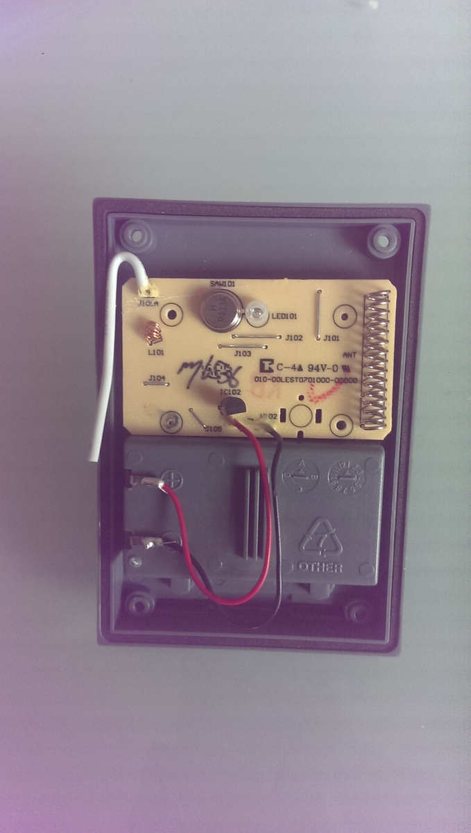

Ich habe ein Problem mit einem 433mhz Repeater von intertechno und zwar
sendet der nur sporadisch.
Naja, jetzt hab ich mir mal gedacht, da ich mich doch sehr gut mit a
Elektronik auskenne, ich schau mal rein, was das Problem sein könnte.
Dabei hab ich dann dieses weiße Drahtstück entdeckt.
Ich weiß, dass dies nichts mit den Ausfällen zu tun hat, bin aber doch
neugierig, was es für eine Funktion hat.
Kann mir jemand erklären, für was dieses ist, weil für eine Antenne ist
es zu kurz, aber für irgendwas wird dieses Stück wohl da sein oder?
Danke vielmals für eure Antworten!

Guck einfach wo es angeschlossen ist. Das dürfte schon mal einen Hinweis
geben.

Die Helixantenne sieht schon wie Lamda/4 von 433 Mhz aus.
von Franz M. (Gast)
Das Drahtstück geht auf einen Kondensator und auf eine Spule, also
scheint dies schon eine Antenne zu sein oder?
@Julian: Die Helixantenne ist schon klar, aber das weiße Stück Draht auf
der anderen Seite gibt mir Rätsel auf.
Lg
von Kurt B. (kurt-b)
Die Spule dürfte als Verlängerungsglied wirken, ansonsten wären die 17
cm (Lambda/4) notwendig.

Warum lambda/4? Wenn resonant, dann bitte lambda/2. Oder wo soll das
zweite Viertel herkommen? Muss aber gar nicht. Auch ein beliebig kurzer
Draht strahlt (kurze lineare Antenne), lässt sich aber kaum noch
anpassen. Für'n paar Meter sollte obige Anordnung aber dennoch gut sein.
Von der Platinenmasse und den Leitungen und Bauteilen. (GP)
Hochohmige Anpassung verlangt eine hochohmige Quelle/Senke, die sind
aber meisst auf 50 Ohm geschnitzt.
Und Trafo ist auch keiner zu sehen der für Lambda/2 notwendig wäre.
 Kurt
von dfIas (Gast)
Na, die Anschlussdrähte zur Batterie hätte man gleich nehmen sollen.
Würden sogar knapp als Loop durchgehen ...

Das weiße Stück Draht wird eine der Antennen sein die ein Repeater
verwendet - das diese verstümmelt ist liegt daran das sie klein sein
muss und die zulässige abgestrahlte Leistung im ISM Band sehr gering
ist.
Da dieser Draht sich nah an den eigentlichen Sender (Dieses wie ein
alter Transistor aussehende Gebilde) befindet, vermute ich das es sich
um die Sendeantenne handelt.
