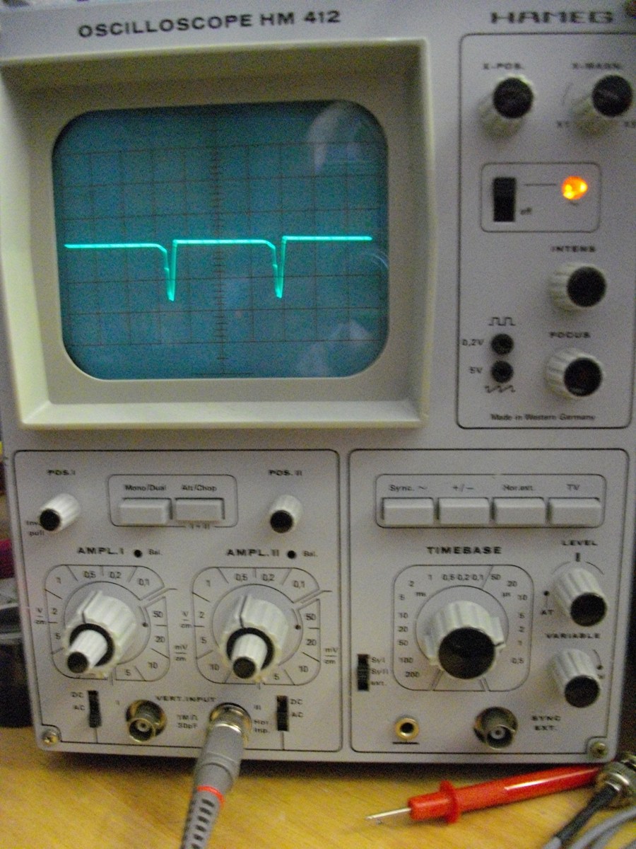

Hallo zusammen. Habe nach dem Artikel http://www.mikrocontroller.net/articles/Royer_Converter den Converter wie im Beispiel angegeben aufgebaut. Zuerst auf einer Steckplatine (funktioniert überhaupt nichts - vermutlich wegen den Kontakten), danach mit einer Lochrasterplatine. Auch hier ist das Ergebnis nicht so wie im Artikel beschrieben. Die Ausgangsspannuung an der Sekundärspule sieht aus wie auf dem Bild und auch den Strom kann ich nur bis max 60mA erhöhen bei einer Spannung von max. 2,8V danach tut sich nichts mehr nur die Transistoren werden warm. Warum?

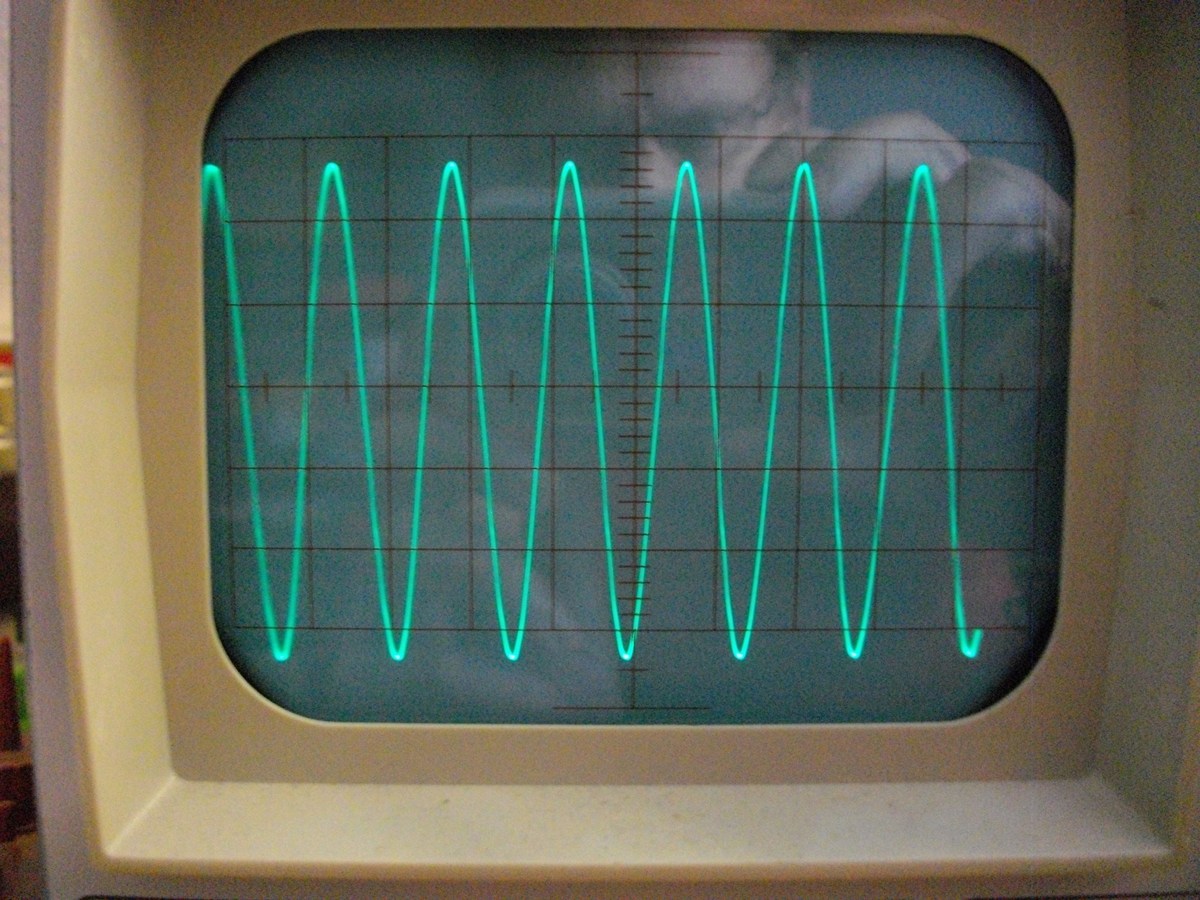

Danke für den Tipp, hat aber leider nichts gebracht. Habe daraufhin den Strom etwas erhöht mit dem Erfolg, daß ein Transistor abgeraucht ist. Nach längerem überlegen, hab ich mir dann gedacht, daß die Steuerspannung für die Tansistoren eventuell zu gering ist. Also eine zweite Windung für die Steuerwicklung auf die Spule und siehe. da der Royer schwingt! Nix wird warm und schöner Sinus mit ca. 140 kHz. Im Leerlauf bei 12V Versorgungsspannung etwa 10V sekundär. Allerdings, wenn ich die Sekundärspannung mit 100R belaste, bricht das ganze, obwohl die Versorgungsspannung stabil bleibt, auf ca. 1V zusammen. Warum das jetzt???

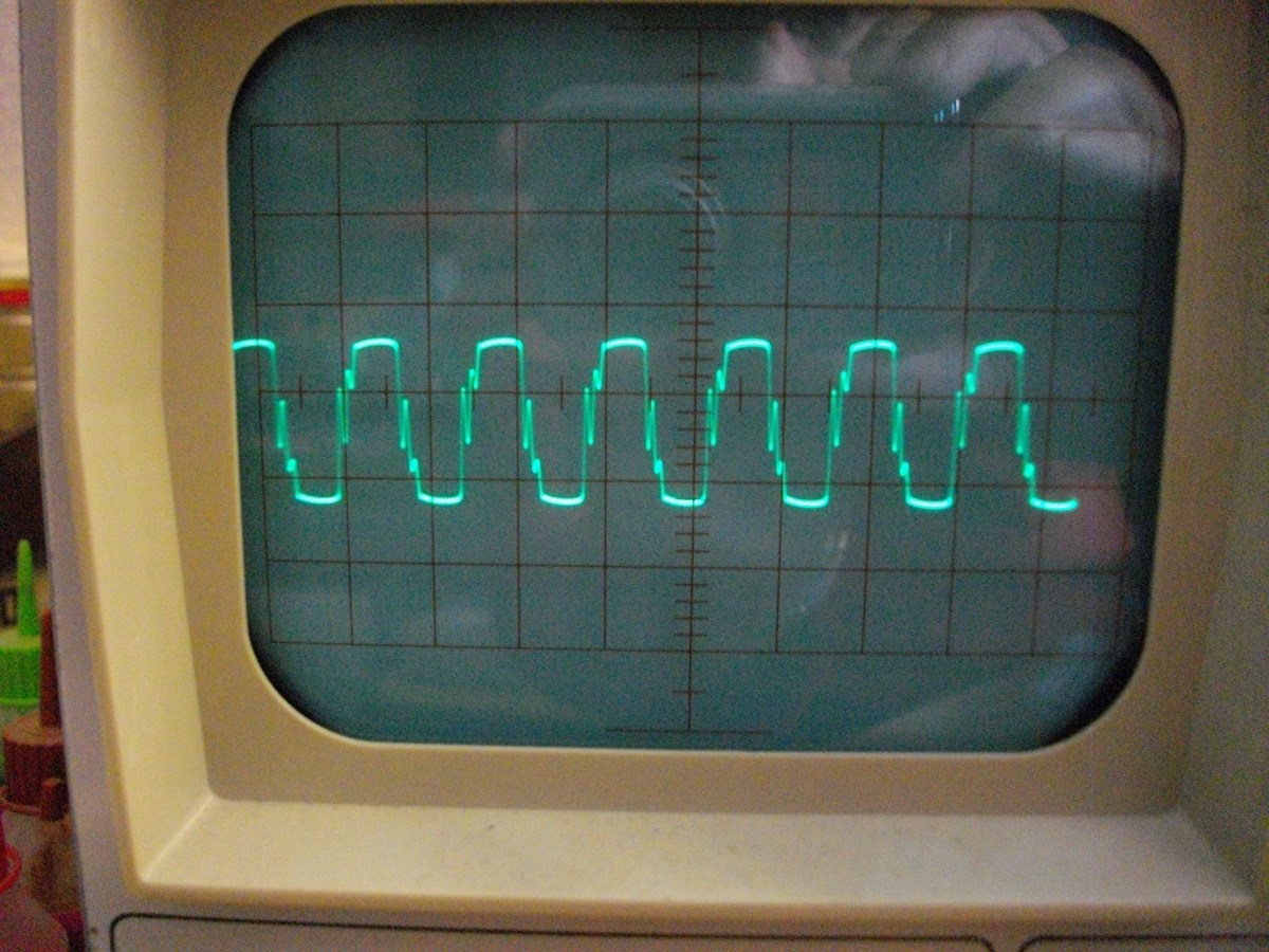

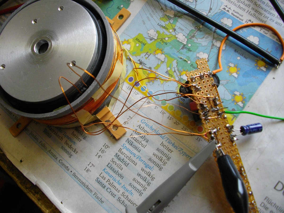

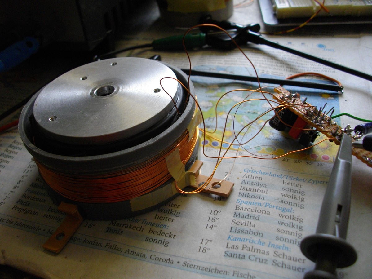

So im Anhang ein paar Bildchen. @ Alexx - habe bereits 4 Windungen für die Ansteuerung eingesetzt, der Royer Converter bricht immer noch zusammen. Mittelabgriff ist angeschlossen. Siehe Bilder. Einstellung 2V/Div. Hoffe auf konstruktive Vorschläge.
Aus welchem Werkstoff ist der riesige Metallbrocken in der Spule? Selbst wenn nichtmagnetisch: Könnte der vielleicht eine sehr effektive Kurzschlusswindung bilden?

Hmm. Wie Tom schon bemerkte, ist die Metallscheibe in der Mitte ggf.
problematisch.
Ein Elko als Pufferkondensator am Empfänger ist auch nicht das Wahre. Im
Artikel ist dort ein Folienkondensator drin. Hoffentlich hast du auch
Schottkydioden auf der Empfängerseite?
Miss erstmal die Spannung an der Primärseite an den Kollektoren.
Der Converter läuft auch Problemlos, nur bricht die Spannung bei Belastung zusammen.
Die Bilder sind mit der Sekundärseite gemacht, welche eigentlich später im Einsatz sein sollte. Ich habe die Schaltung aber auch mit einer Sekundärspule ausprobiert ohne Metall - selbes Ergebnis.
Die Platte oben ist aus Aluminium. Der Spulenkörper ist aus Kunststoff.
