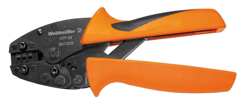

Hallo Ich bin etwas "verwirrt" was die Beschaffung einer Crimpzange betrifft. Zur Vorgeschichte: Ich hatte einige Luefter als Ersatz fuer eine Kuehltruhe bestellt. An den Dingern war aber kein Kabel, sondern Steckverbinder. Also habe ich bei der naechsten Bestellung die entsprechenden Flachsteckhuelsen (unisoliert - da kommt dann Schrumpfschlauch drueber) und eine dazu angebotene Zange bestellt. http://www.reichelt.de/Flachstecker/FSH-M1-2-8/3/index.html?&ACTION=3&LA=2&ARTICLE=24853&GROUPID=3249&artnr=FSH-M1+2%2C8 Leider ist die Zange fuer isolierte Flachsteckhuelsen. Und ganz Un-Eigentlich macht die nichts anderes als die ganze Angelegenheit "plattzudruecken". Das ganze haette ich auch einfacher haben koennen, eine Wasserpumpenzange macht wohl das gleiche. Jetzt such ich schon eine ganze Weile bei Reichelt rum, um eine passende Zange zu finden. Warum bei Reichelt ... ganz einfach weil ich auch noch einen Ersatztrafo brauche, den ich dort gefunden habe. Eine Zange fuer ein- bis mehrfach hundert Euro ist einfach indiskutabel da es sich bei mir erst mal nur um 8 (in Worten acht) Flachsteckhuelsen handelt. Dann habe ich eine Zange in meinem Preisrahmen bei Pollin gefunden. http://www.pollin.de/shop/dt/MTMzOTk0OTk-/Werkstatt/Werkzeuge/Zangen/Crimpzange_fuer_unisolierte_Flachstecker.html Bloss, dann hab ich ja wieder das Problem der doppelten Versandkosten. Was mich aber noch viel mehr verunsichert, die geht angeblich von 1,5-6 Quadrat. Das ist mir echt zu gross. Am liebsten waere mir eine von 0,25 ,0,5 , 0,75 , 1,5 ... Damit koennte man vielleicht auch solche Kontakte crimpen wie sie zB. an den Steckverbindern auf Motherboards vorgesehen sind. (als Beispiel der Luefteranschluss oder der Power-Button) Ich moechte ja nicht wegen jedem Kabel/Stecker eine neue/andere Zange bestellen. Bin ich nur zu doof sowas zu finden, oder ist das extra so gemacht, damit man das ganze Sortiment ordert ? :-( Gruss Asko

Asko B. schrieb: > Leider ist die Zange fuer isolierte Flachsteckhuelsen. Na ja nun, also das falsche Modell (isolierte Flachsteckhülsen taugen auch nichts). Bloss weil Daetwyler im Privatkundenoutlet Reichelt ein Scheiss-Sortiment hat, muss man nicht verzweifeln. Statt bei Pollin zuzüglich Versand ist hier eine inklusive Versand http://www.ebay.de/itm/TU-230C-Crimping-Presse-Zangen-Crimp-Klemmen-fur-unisolierte-Kabelschuhe-A7T5-/151971786243 Und wer weiss, vielleicht hat der auch was nützliches: http://www.ebay.de/itm/Qualitat-Crimpzange-fur-unisolierte-Kabelschuhe-von-0-5-bis-6mm-Quetschzange-/370663080308 (das Modell habe ich, funktioniert).

Asko B. schrieb: > da es sich bei mir erst mal nur um 8 (in Worten acht) Flachsteckhuelsen > handelt. Nimm deinen Lötkolben zur Hand und löte es. Das war's - ohne jegliche Crimpzange. Nebenbei: Eine Crimpzange für Flachsteckhülsen quetscht die Dinger eben NICHT einfach bloß breit. Sowas machen nur die Dinger, die sich in den Auto-Werkzeug-Schachteln im Baumarkt befinden. Richtige (und sauteure) Zangen fassen die Hülse, siehe Bild. W.S.
