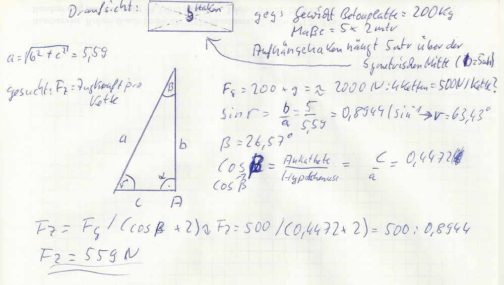

Hallo, ich bin schon etwas eingerostet u. bräuchte deshalb etwas Starthilfe. An einem Kranhaken soll eine Betonplatte (5x2mtr, 200 Kg). http://i.imgur.com/ZqhYfvN.jpg angehoben werden. Dazu sind an den äußeren Ecken der Platte Ösen angebracht. An den Kranhaken, der sich mittig über der Platte befindet, werden dann 4 Ketten eingehängt, die wiederum in die 4 Ösen eingehängt werden. Der Kranhaken befindet sich 5 mtr über der Platte. Im Anhang mein Denkansatz. Was meint Ihr dazu? gruß paul
Bei einer Zugelassenen Kette Steht die Tragfähigkeit für 45° und 60° Neigung gegen dir Vertikale mit drauf. Bei 45° beträgt die max. Vertikalkraft etwa 70 % (sin 45°). Bei denen 30° (nicht geprüft!) ist es sind es 87 %. WICHTIG: Bei steifen Bauteilen, dürfen nur 2 Ketten als tragend angenommen werden! Sofern deine Betonplatte dicker als 1 cm ist, wird sie auch mehr als 200 kG wiegen, bei den Abmessungen von 5*2 m!
Die Berechnung ist fast richtig :) Du hast mit c = 5 m / 2 gerechnet. In Wirklichkeit ist c aber die halbe Diagonale der Betonplatte, also größer als 2,5 m. Der Umweg über die Winkelfunktionen ist zwar nicht falsch, aber unnötig. Einfacher geht es mit der Beziehung Fz / Fg = a / b.

Yalu X. schrieb: > Die Berechnung ist fast richtig :) > > Du hast mit c = 5 m / 2 gerechnet. In Wirklichkeit ist c aber die halbe > Diagonale der Betonplatte, also größer als 2,5 m. upps, richtig!

Yalu X. schrieb: > Der Umweg über die Winkelfunktionen ist zwar nicht falsch, aber unnötig. > Einfacher geht es mit der Beziehung Fz / Fg = a / b. die Diagonale des gesamten Rechtecks beträgt Wurzel aus 29 = 5,38 (C ges)-> c= 5,38:2 = 2,69->b^2 = 25 + 29 = 54-> b= Wurzel aus 54 = 7,35 Fz = Fg (a / b)= 500 x (7,35 / 5) = 500 x 1,47 = 735N ????

Also, um es mathematisch korrekt zu machen braucht man nur den COS der Winkels beta. Dafür brauchen wir die Länge der halben Diagonale (c), (b) ist mit 5 m gegeben. c = 0,5 * (5² + 2²)^0,5 = 2,69 m TAN(beta) = c/b = 0,5385 -> beta = 28,3° COS(beta) = 0,8805 Nehmen wir an die Kraft verteilt sich auf alle 4 Ketten gleichmäßig so gilt F_vertikal = 0,5 kN. Aus dem Krafteck ergibt sich: F_Kette = F_vertikal/COS(beta) = 0,5679 kN. Max M. schrieb: > Außer dem Pythagoras brauchst du nichts. Es geht auch ohne Pythagoras mit einem Geodreieck. So hat man es früher gemacht.
Karl schrieb: > c = 0,5 * (5² + 2²)^0,5 = 2,69 m > > TAN(beta) = c/b = 0,5385 -> beta = 28,3° > > COS(beta) = 0,8805 > > Nehmen wir an die Kraft verteilt sich auf alle 4 Ketten gleichmäßig so > gilt F_vertikal = 0,5 kN. Aus dem Krafteck ergibt sich: > > F_Kette = F_vertikal/COS(beta) = 0,5679 kN. Max M. schrieb: > 2000/4 * wurzel(2,5^2+1^2+5^2)/5 = 567,9 Warum einfach wenn's auch kompliziert geht
Paul M. schrieb: > c= 5,38:2 = 2,69->b^2 = 25 + 29 = 54-> b= Wurzel aus 54 = 7,35 a^2 = 25 + 29/4 = 32,25 => a = 5,679 > Fz = Fg (a / b)= 500 x (7,35 / 5) = 500 x 1,47 = 735N ???? 500 N x (5,679 / 5) = 567,9 N

also wenn ich das jetzt nochmal zusammen fasse: Das Ergebnis: Zugkraft pro Kette (FZ)= Gewichstkraft (GK 500N) x Quotient aus Gerade a (Kettenlänge) / Gerade b (senkrechte Höhe zum Kranhaken)= 500 N x (5,679 / 5) = 567,9 N ist das so korrekt zusammengefasst? Falls ja, bedanke ich mich an der Stelle bei allen Beteiligten u. hoffe, das ich auch in Zukunft nochmal vorbei schauen darf! schönen Sonntag wünscht paul

Paul M. schrieb: > Zugkraft pro Kette (FZ)= Gewichstkraft (GK 500N) x Quotient aus > Gerade a (Kettenlänge) / Gerade b (senkrechte Höhe zum Kranhaken)= > 500 N x (5,679 / 5) = 567,9 N Hast du soweit richtig verstanden Kettenkraft Kettenlänge ------------- = ----------------------------- Vertikalkraft vertikale Höhe zum Kranhaken Paul M. schrieb: >> WICHTIG: Bei steifen Bauteilen, dürfen nur 2 Ketten als tragend >> angenommen werden! > wie soll das gehen: http://i.imgur.com/onzYhqy.jpg > mit Schlingen darfst du da sicherheitstechnisch nicht arbeiten Das was da auf dem Bild zu sehen ist bricht alle Regeln des sicheren Anschlagens! Die Haken passen überhaupt nicht zu den Ösen. Entweder man muss die 4 Ösen entsprechend den Haken ausführen und dann mit 4 Haken anhängen oder man muss Schlingen verwenden (aber nur mit Kantenschutz). Der Hinweis mit den 2 Ketten bezieht sich nur auf die Tragfähigkeit. Anschlagen muss man so ein Bauteil mit mindestens 3 oder 4 Ketten.
