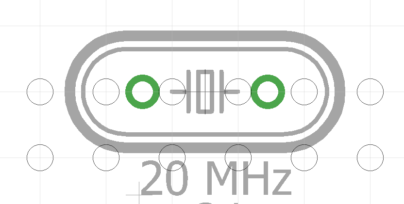

Ah cool, das mit dem Kopieren hat funktioniert. Allerdings kriege ich es irgendwie nicht hin die Löcher der Bauelemente meinen Bohrlöchern anzugleichen... Im Anhang ist ein Bild vom Problem
Das Alternativraster auf 1,27mm stellen und das Bauteil mit gedrückter Alt-Taste an das Raster anpassen. Alternativ das Bauteil mit gedrückter Strg-Taste anklicken.
