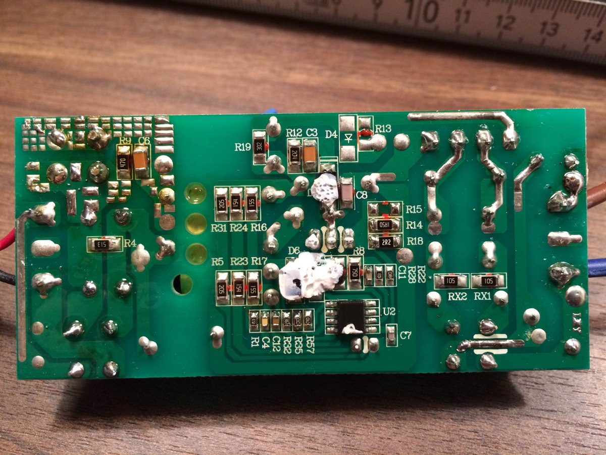

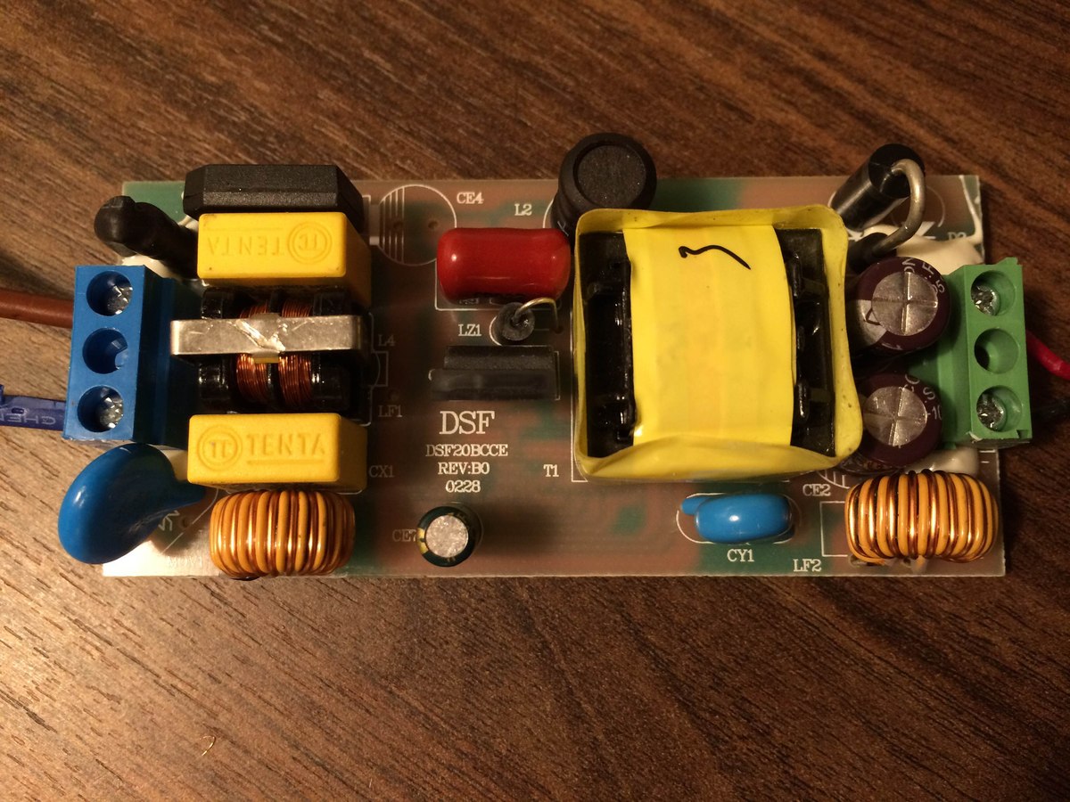

Ich habe jetzt endlich die Gelegenheit gehabt eine der beiliegenden KSQ zu öffnen. Der Blick ins innerer verrät mir allerdings nicht viel. Vielleicht könnt ihr mir weiterhelfen. Ist es möglich diese KSQ mit Hilfe von PWM zu dimmen?
Die Meanwell-KSQs lassen sich auch mit PWM hübsch regeln. Gegen ein bisschen Spitzenstrom haben die Module nichts, die Leistung bleibt ja gleich/ Wärmeabfuhr ist sichergestellt.

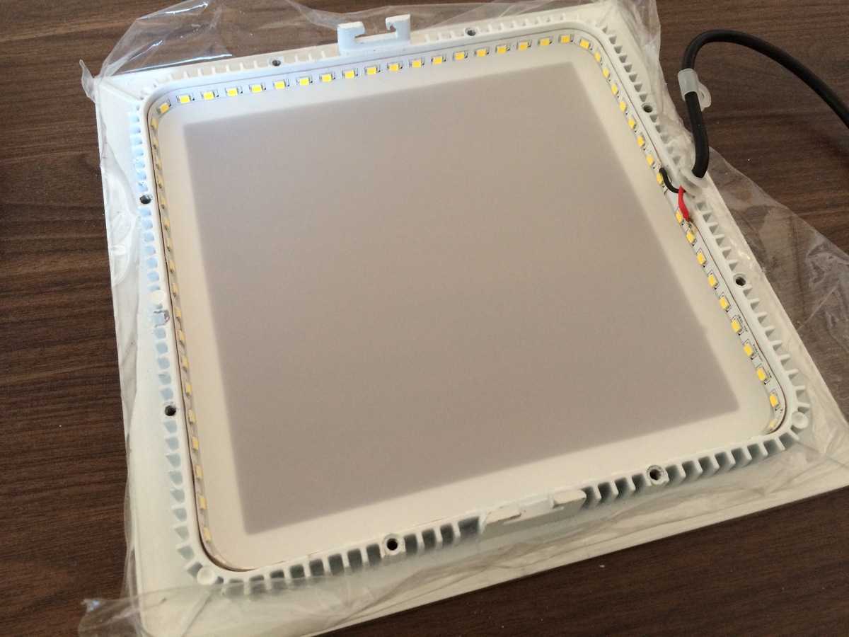

Die MEANWELL LDD-300L nutzt PWM zum Dimmen der LEDs. Ist es jetzt das gleiche den Strom auf 280 mA zu begrenzen bzw. 300 mA mit 90% PWM zu fahren? Ich habe übrigens mal einen Blick ins Innere der Panels geworfen. Der einfache Aufbau hat mich doch etwas überrascht. (Bild)
Ist nicht das Gleiche. Die LED's erhalten Pulse mit 300mA. Im Datenblatt der LED sollte stehen, wie hoch der gepulste Strom sein darf. In der Regel ist das sehr viel mehr, als der zulässige Dauerstrom. Entscheidender ist, dass die LED nicht zu heiß wird. Wenn du den vierfachen Strom für 1/4 der Zeit fließen lässt, hast du am Ende ungefähr die gleiche Wärmemenge.
