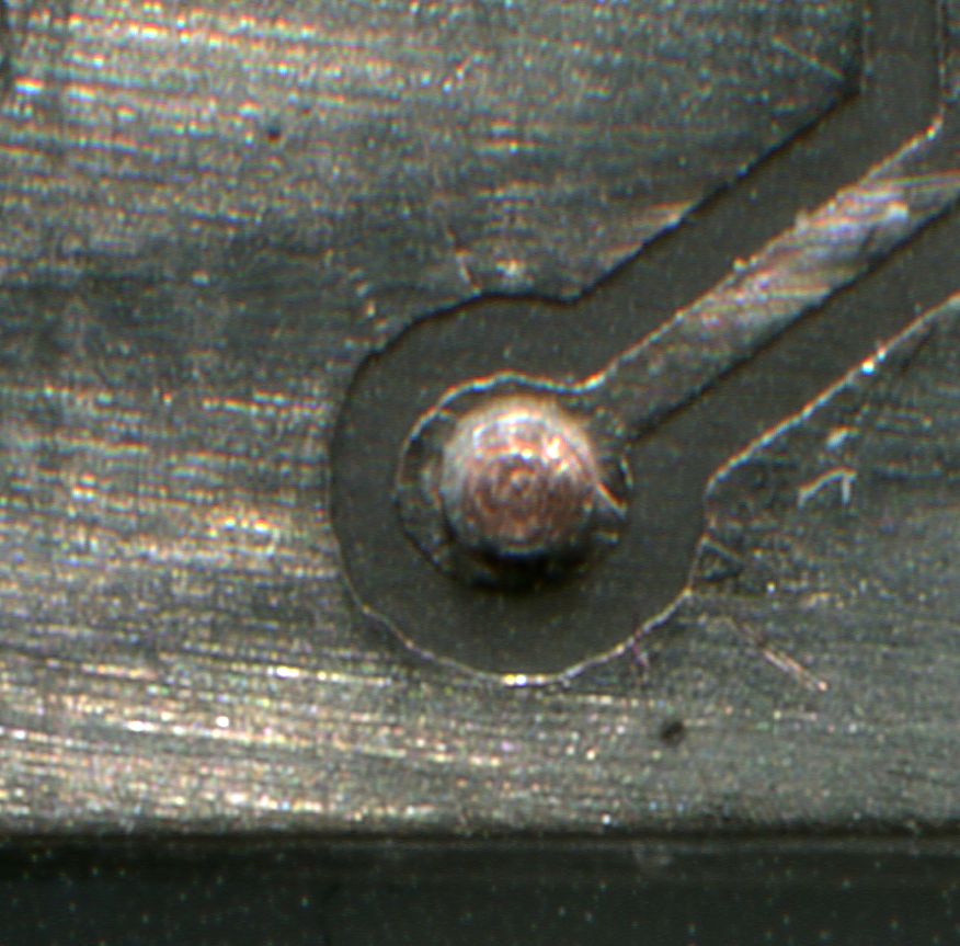

Hallo, es ist nicht ganz so einfach. Ich möchte Draht 0,6mm Durchmesser auf 2,8mm Länge abschneiden und zwar so das die Enden eine relativ gerade Fläche sind, das geht recht gut mit einem Cuttermesser. Das andere Problem ist ich bräuchte einige hundert Stücke. Es werden Durchkontaktierungen für Platinen. Ich habe die Bungard Durchkontaktierungspresse, die kleinsten Nieten sind bestellt und ich warte da schon einige Zeit darauf... Ich habe mir nun einen eigenen Werkzeugsatz gedreht, und zwar einen der keine Stifte für hohlnieten hat sondern nur eine kleine "Mulde". Es geht recht gut mit diesen kleinen Drahtstücken eine Durchkontaktierung zu pressen diese ist zwar nicht hohl ist aber hier auch nicht nötig. Jetzt bräuchte ich noch eine Möglichkeit diese Drahtstücke zu schneiden. Hat jemand eine Idee? Einen Versuch mache ich mal mit einer Papierhebelschere mit vielen Stücken gleichzeitig...

ok, das mit der Papierhebelschere hat ganz gut geklappt, einige Drahtstücke Parallel mit Tesa fixiert und dann immer abgeschnitten :) So siht das dann aus, einmal eine Hohlniete 0,6mm innen und 0.8mm außen und die 0,6mm Drahtstücke Dukos.

Peter U schrieb: > So siht das dann aus Ohne Verlöten sind beide Versionen nicht zuverlässig. Sofern überhaupt. Georg
Peter U schrieb: > So siht das dann aus Das nenne ich sauber vernietet. Aus was hast Du Dein Vernietwerkzeug gemacht? Hast Du noch extra gehärtet?
Ist aus normalem (Automaten)- Stahl nicht extra gehärtet. Die Niete kann ohne viel Kraftaufwand gedrückt werden. Die Nieten werden auch noch verlötet. Eine Platine ist bereits fertig und das hat auch gut geklappt.
