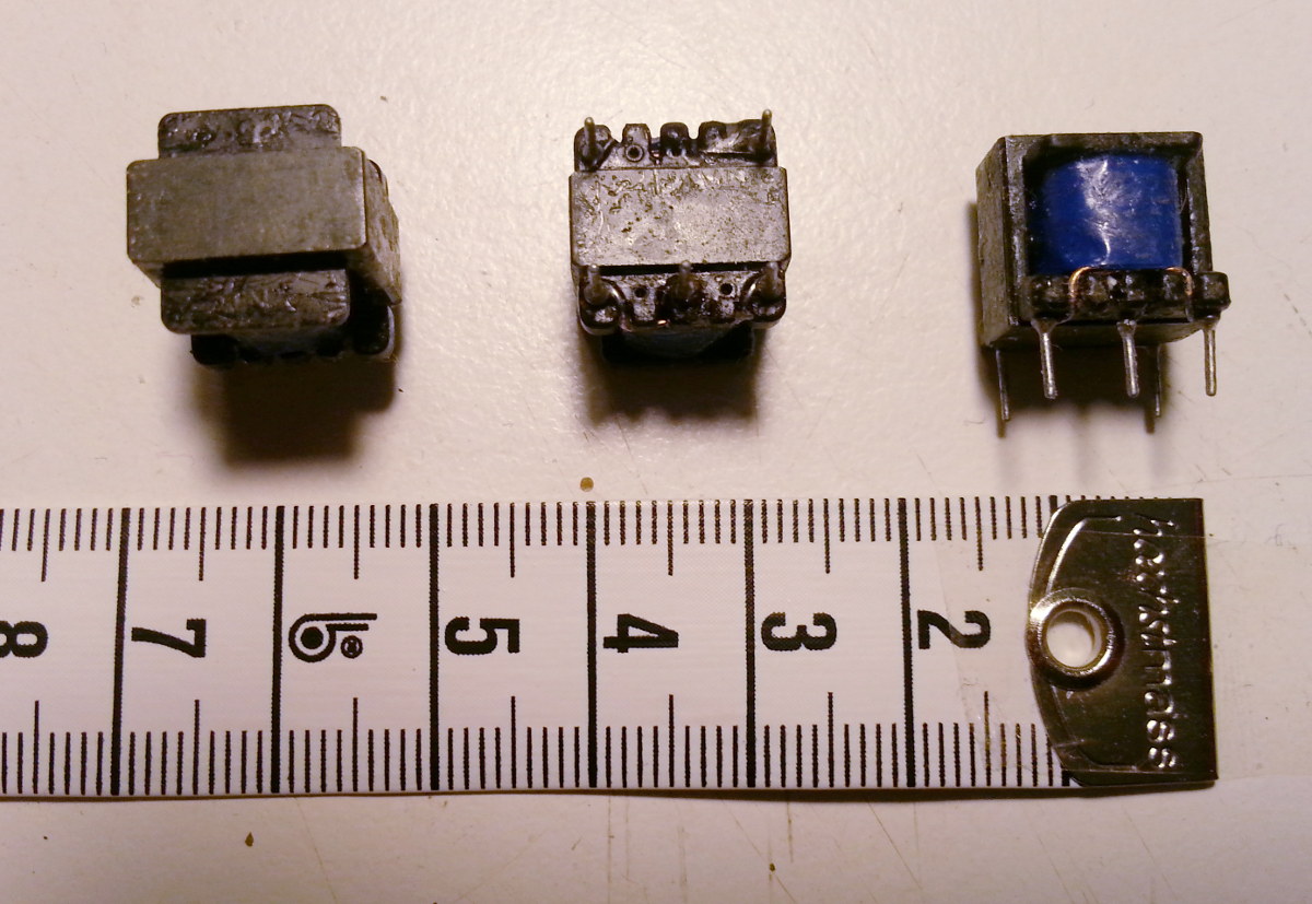

Seit Jahren schleppe ich eine Hand voll kleiner Transformatoren
unbekannter Herkunft in meiner Bastelkiste mit mir rum, über die ich
gerne etwas erfahren würde.
Habt ihr eine Ahnung, für welchen Anwendungszweck diese Trafos gedacht
sind? Vielleicht hat ja einer der alten Hasen hier im Forum mit
ähnlichen Teilen gearbeitet.
An den Anschlüssen messe ich folgende Widerstände:
 |*1       *2|
 |*3  *4   *5|
1 zu 2: 54 Ohm
1 zu 4: < 1 Ohm
2 zu 4: ca. 54 Ohm
3 zu 5: < 1 Ohm
Mein erster Gedanke war, das es vermutlich Anpassungstransformatoren zum
Anschluß von Lautsprechern an Transistorradios sind, aber beim
Nachmessen habe ich festgestellt das es sich beim Mittelpin 4 nicht um
einen Center-Tap handelt.
Gruß und vielen Dank,
  Nils

von MaWin (Gast)
> sind?
Erstmal sind es Ferrittrafos, also für viel höhere Frequenzen als 50 Hz
gebaut.
Dann sind sie klein, sieht aus wie nicht mal 15mm Kantenlänge, also
kleine Leistung.
Dann ist wohl nur eine Wicklung mit hoher Windungszahl drin, also wird
es ein Spannungswandler sein.
Dann sind sie scheinbar nicht galvanisch getrennt.
Daher schätze ich mal: Sperrwandler wie er in kleinen 6V
batteriebetriebenen Leuchtstoffröhren/Geldscheinprüfern drin ist,
offiziell 4W schaffen die meist nur 1.5W.
Auch möglich Geigerzähler oder kleines Blitzlicht um als ca. 6V ca. 400V
zu machen.
Für ein kleines Schaltnetzteil, z.B. 230V auf 5V, fehlt die gelbe high
pot Isolierung.
Etwas mehr Aussagekraft als die witzlose Ohmmessung würde eine
Induktivitätsmessung und vor allem Koppelgrad ergeben, also mal am
niederohmigen 1Vss / 25kHz einspiesen und per Oszilloskop gucken was
sich an den anderen tut, auch Strom/Spannungskennlinie um zu erkennen ob
es ein Kern mit Luftspalt für Sperrwandler ist oder ein hochkoppelnder
Trafo als isolietender MOSFET Gate Treiber.

von ArnoR (Gast)
Chris M. schrieb:
> Nirgends. Da ist nur eine Wicklung drauf.
Mumpitz. Man sieht im rechten Bild oben, dass da zwei Drähte an die
Stifte gehen. Im mittleren Bild sieht man links oben und unten je einen
Draht an die äußeren Stifte gehen, es sind also 4 Drähte rausgeführt ->
2 Wicklungen. Stimmt auch mit den Messungen oben überein.
von Uwe S. (regionalligator)
Na das kann man sofort ausschließen. Die Lackdrähte an 3 und 5 ergeben
niemals 54 Ohm (egal wohin sie führen).
Vermutlich sind drei Wicklungen drauf. Zwischen 3 und 5 die dicke
Sekundär. Zwischen 1, 2 und 4 ist irgendwo die Primärwicklung,
allerdings mit Anzapfung. Für z.B. eine kleine selbstschwingende
Schaltung.
von Nils (Gast)
> Schaltung.
Genau so ist es. Ich hab die Primär-Wicklung mit Anzapfung (ca. 54 Ohm)
und eine Sekundärwicklung < 1 Ohm ohne Anzapfung.
Gruß,
  Nils
