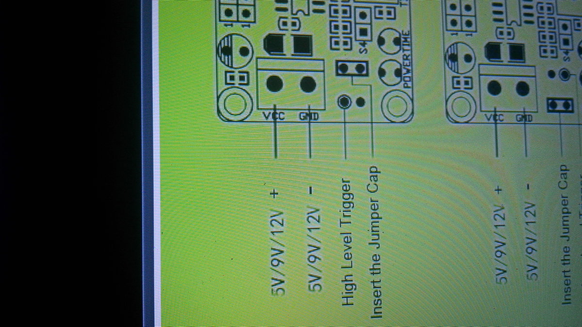

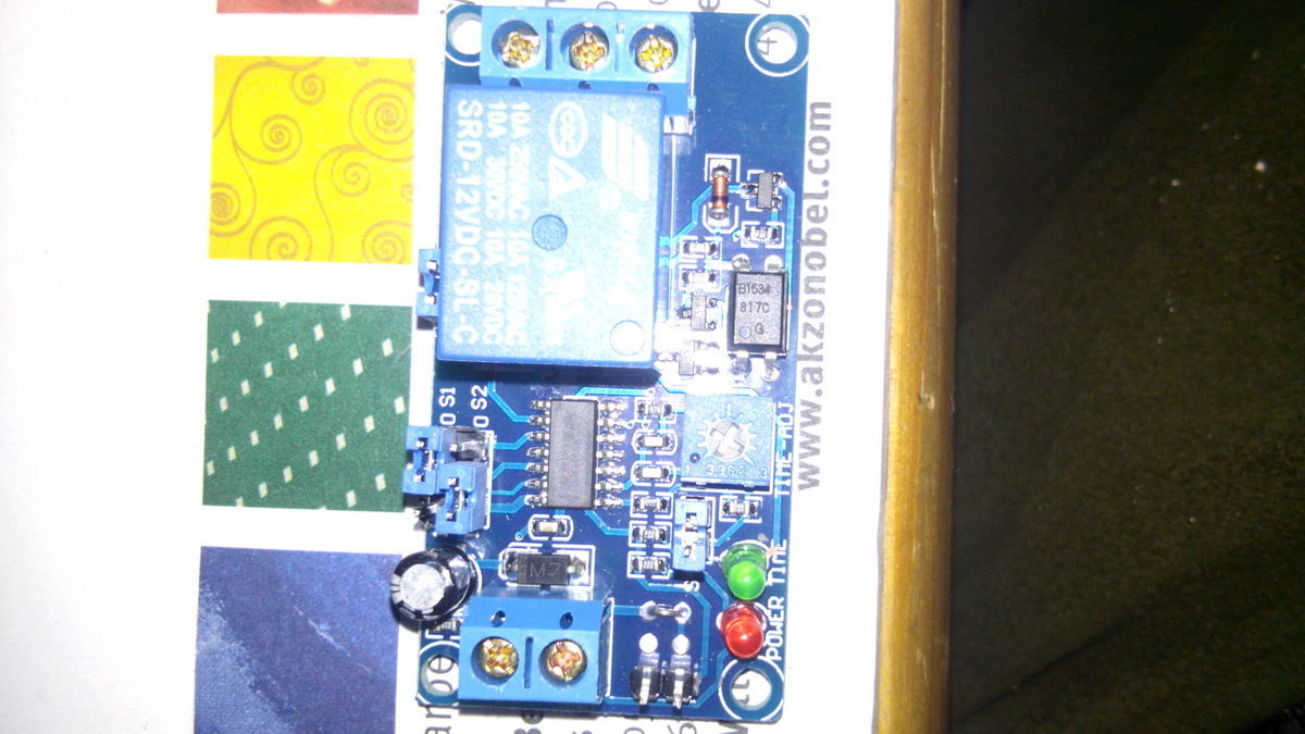

Hallo bei ebay gabe ich mir dieses Modul gekauft Artikelnummer 380863668298.Leider funktioniert es nicht wie ich dachte. Was muss ich da wo anklemmen. Da sind zwar bilder bei aber ich persönlich kann damit nichts anfangen.Brauche dringend hilfe

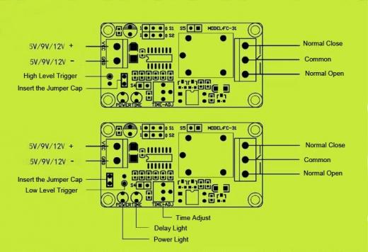

Was hieran verstehst Du nicht? http://s3.amazonaws.com/thmb.inkfrog.com/pix/jelly0115/6_060.jpg/520/0 http://s3.amazonaws.com/thmb.inkfrog.com/pix/jelly0115/8_015.jpg/520/0

Das ein relai sonst nochmal extra spannung am ausgsng bekommt weiß ich aber da das bild so aussieht als were der schalter mit der spuhlenseite verbunden ist dachte ich es kommt daher
Alexander Bogdahn schrieb: > muss ich rechts auch > nochmal spannung irgendwo anlegen Ja Alexander Bogdahn schrieb: > wo gehe ich mit mein schaltsignal > rein damit da mal was passiert? Am Jumper J4 muss das Trigger-Signal rein. Je nachdem ob High oder Low aktiv entsprechend den Jumper setzten.

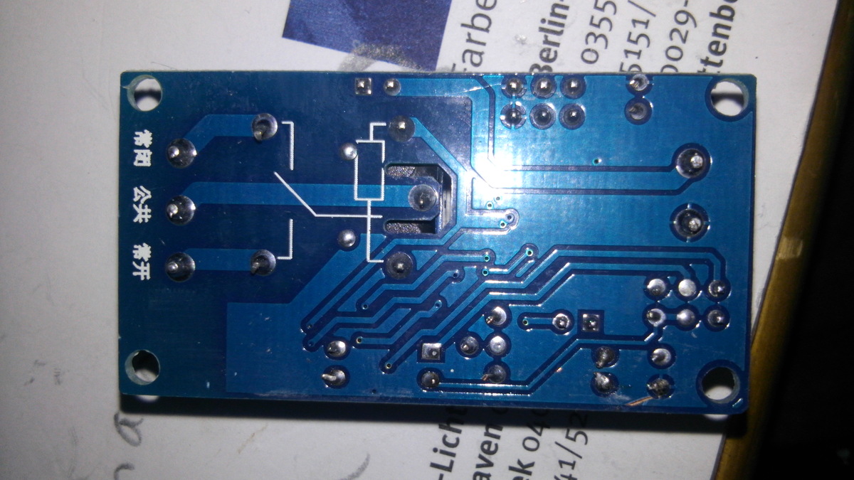

Alexander Bogdahn schrieb: > Das ein relai sonst nochmal extra spannung am ausgsng bekommt weiß ich > aber da das bild so aussieht als were der schalter mit der spuhlenseite > verbunden ist dachte ich es kommt daher Auf welchem Bild sieht das bitte so aus? Es ist auf jeden Fall nicht so. Die Relais da drauf sollten beim Schalten hörbar klackern. Tun sie das bei deinem 2,8V Signal? Das wäre mal der 1. Schritt. Deine Rechtschreibung ist übrigens unterirdisch.
Alexander Bogdahn schrieb: > Ich habe ein modul was bei Lautstärke. 2,8 volt am ausgang abgibt (nur > solange,bis es wieder leise ist ) Was für ein Modul? Alexander Bogdahn schrieb: > und rechts am > ausgang wollte ich eine led mit passenden Vorwiederstand zum leuchten > bringen. Auf dem Modul sind Kontrollleds eingebaut. Bei richtiger Spannungsversorgung sollte das rote Led (Power)leuchten. Die grüne Led leuchtet bei aktiver Verzögerung. Ohne Spannungsversorgung leuchtet die Led am Relaisausgang nicht.
Alexander Bogdahn schrieb: > Hier auf der Unterseite sieht das so aus Also klarer getrennt kann man doch nun die Spule und den Schalter (beides sogar aufgedruckt) nicht darstellen. Wo ist denn da eine Verbindung zu erahnen. Stört dich der Mittlere Pfad (der durch die Spule durchgeht?). Das ist halt der Mittlere Pin welcher je nach Relaisstellung auf den rechten oder linken geschaltet wird. Da ist sogar die Platine drum rum weggefräst um das ganze vom Rest zu isolieren.

Wenn ich meine Versorgungsspannung von 5V an Vcc und Gnd lege leuchtet kurz die grüne Led mit auf und geht dann aus.Die rote leuchtet weiter. Aber auf welchen Pin lege ich das Schaltsignal ?
Alexander Bogdahn schrieb: > Wenn ich meine Versorgungsspannung von 5V an Vcc und Gnd lege leuchtet > kurz die grüne Led mit auf und geht dann aus.Die rote leuchtet weiter. > Aber auf welchen Pin lege ich das Schaltsignal ? Du weißt dass du ein Relaismodul mit Zeitverzögerung gekauft hast? Du legst Strom an, und das Relais zieht an und bleibt wohl eine Zeit angezogen. Die Zeit ist einstellbar. Das ist die Funktion des Moduls. Wenn du das nicht willst, kannst du das Relais auch einfach direkt nutzen, ohne die Elektronik.

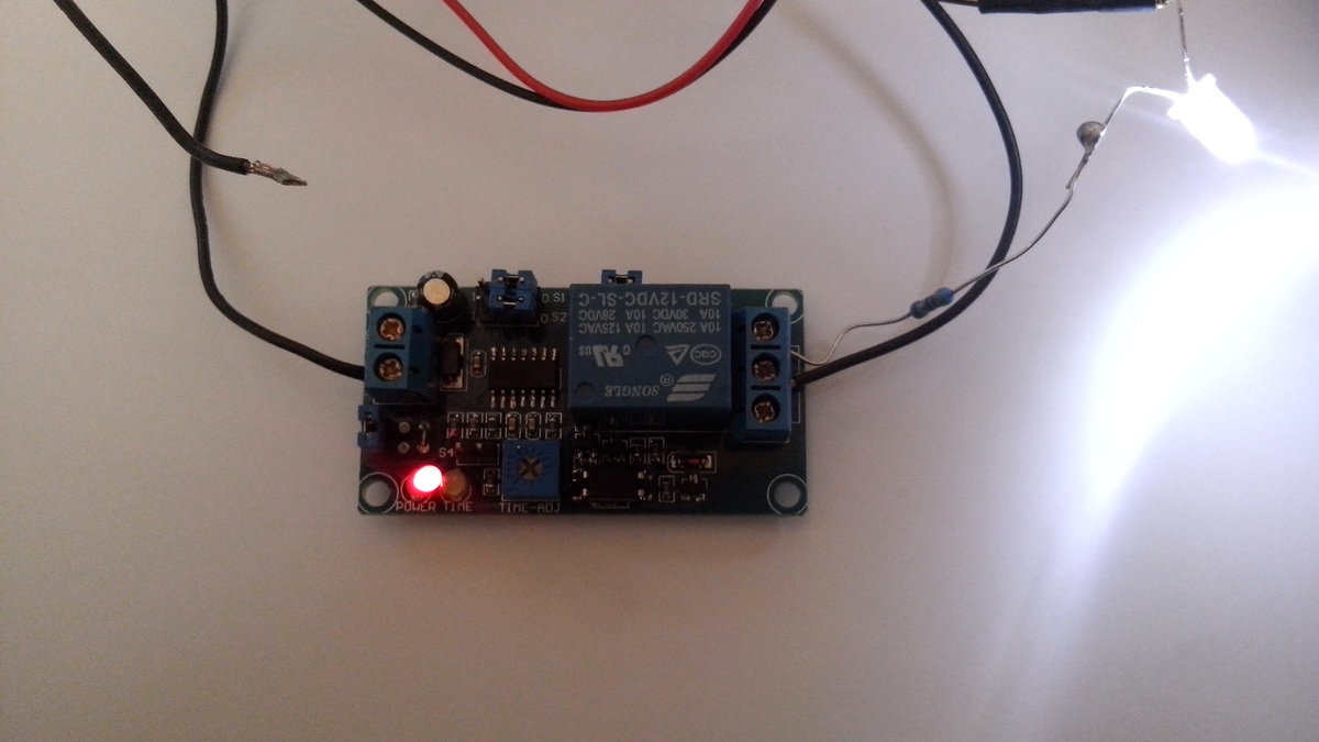

Genau das möchte ich ja haben. Es soll ja noch eine Zeit angezogen bleiben . Lege ich an common 5v an die dann geschaltet werden ? Was mich auch irritiert ,wenn ich rechts auf common 5 v lege (Schalter vom Relais) und links dann nur Gnd dann leuchtet die Spannungsled schon. Wieso wenn es doch getrennt sein soll ?
Alexander Bogdahn schrieb: > Lege ich an common 5v an die dann geschaltet werden ? Ja, Common wechselt einfach zwischen den äußeren Kontakten, wenn das Relais anzieht. > Was mich auch irritiert ,wenn ich rechts auf common 5 v lege (Schalter > vom Relais) und links dann nur Gnd dann leuchtet die Spannungsled schon. > Wieso wenn es doch getrennt sein soll ? Glaube ich auch nicht. Poste mal ein Bild mit deinem kompletten Aufbau. Du musst doch jetzt eigentlich nur deine 5V an COMMON anschließen, dann deine LED mit Plus (über Vorwiderstand) an "Normally-Open". LED Minus geht an GND deiner 5V Quelle. Sobald jetzt das Relais anzieht, leuchtet deine LED. Das testet du, in dem du 5V + GND an den 5V/GND Eingang anschließt. Wenn das geht, schließt du den Eingang stattdessen dein Audioausgang an und betest dass die 2,8V reichen, das Relais zu schalten.

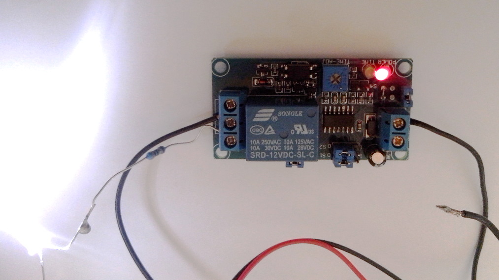

So Relasi ist normal geschlossen.Rechts habe ich 5v auf common und links nur Gnd. Man sieht das die rote Led nun schon leuchtet.Verstehe das nicht
Cyblord -. schrieb: > Poste mal ein Bild mit deinem kompletten Aufbau. > > Du musst doch jetzt eigentlich nur deine 5V an COMMON anschließen, dann > deine LED mit Plus (über Vorwiderstand) an "Normally-Open". LED Minus > geht an GND deiner 5V Quelle. > Sobald jetzt das Relais anzieht, leuchtet deine LED. Das testet du, in > dem du 5V + GND an den 5V/GND Eingang anschließt. > Wenn das geht, schließt du den Eingang stattdessen dein Audioausgang an > und betest dass die 2,8V reichen, das Relais zu schalten. Genauso einfach habe ich mir das ja am Anfang gedacht aber das geht ja nicht so. Grüne LED. Leichtet kurz aber es schaltet nichts. Das Relais macht nur ganz leise klack aber es schaltet nichts hinten. Die Led ist entweder immer an oder immer aus
Es funktioniert so wie es angegeben ist. Deine LED ist an den Anschluss geschlossen, der normal geschlossen ist, wenn kein Signal anliegt. Wenn es erst leuchten soll wenn das Signal anliegt, dann muss die Led in den unteren Anschluss.
Alexander Bogdahn schrieb: > Genauso einfach habe ich mir das ja am Anfang gedacht aber das geht ja > nicht so. Grüne LED. Leichtet kurz aber es schaltet nichts. Das Relais > macht nur ganz leise klack aber es schaltet nichts hinten. Die Led ist > entweder immer an oder immer aus So sollte es auf jeden Fall funktionieren. Wenn das Relais nicht schaltet, obwohl die eingebaute LED dies anzeigt, reicht die Spannung evt. nicht aus. Hast du die Haltezeit mal etwas verlängert? Vielleicht ist dein Board auch einfach nur kaputt.

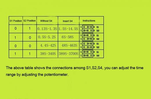

Cyblord -. schrieb: > Hast du die Haltezeit mal etwas verlängert? Das wollte ich auch gerade noch editieren. Die Jumper sind sicher für deine Zwecke falsch eingestellt und die Haltezeit deswegen zu kurz. http://s3.amazonaws.com/thmb.inkfrog.com/pix/jelly0115/8_015.jpg/520/0
Hab ich schon probiert .Sollte nun ja leuchten solange die grüne Led an ist. Tut es aber nicht

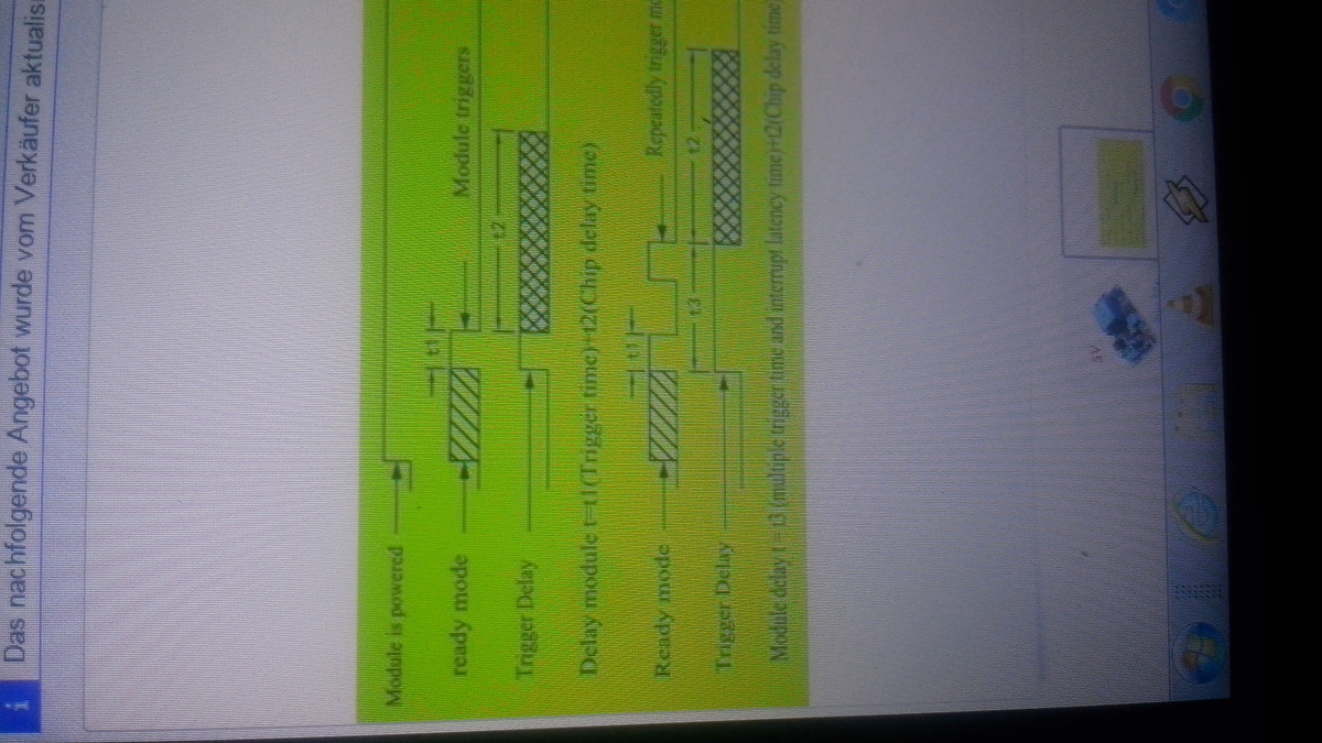

Ich gebe 5 v auf den Eingang vcc und 5 auf den Relais common. Ich habe ein high lever trigger. Das bedeutet doch sobald ein Signal da ist ,zählt er die zeit und schaltet dann nach ablauf der Zeit ab ,oder?
Alexander Bogdahn schrieb: > Ich gebe 5 v auf den Eingang vcc und 5 auf den Relais common. Das ist ok. > Ich habe ein high lever trigger. Das bedeutet doch sobald ein Signal da > ist ,zählt er die zeit und schaltet dann nach ablauf der Zeit ab ,oder? Ja. Und die grüne LED verhält sich doch auch so oder? Nur das Relais dazu schaltet nicht?
So ist das bei mir mit einer festen Lötbrücke.Da muss ich doch also nichts mehr machen oder anschließen.
Und die Led leuchtet egal wie ich die Brücken stecke und am Poti drehe ca nur 1-2 Sekunden nach dem ich die Spannung anlege.
Alexander Bogdahn schrieb: > So Relasi ist normal geschlossen.Rechts habe ich 5v auf common und links > nur Gnd. Man sieht das die rote Led nun schon leuchtet.Verstehe das > nicht dann solltest du mal die Steckbrücke oberhalb vom Relais rausziehen, die scheint die Stromversorgung auf den Ausgang duchzureichen. Das macht natürlich die Ausfräsung auf der Platine unsinnig - China eben. Sascha

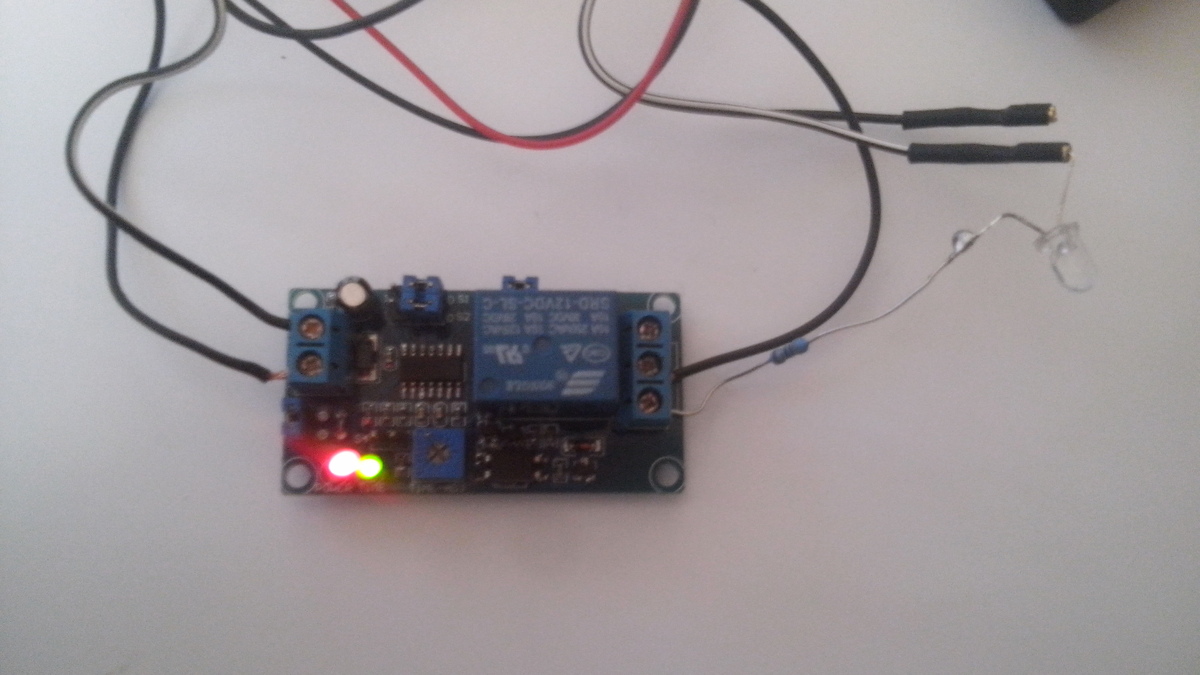

Ja danke. Das habe ich gemacht und nun ist es auch getrennt wie man es kennt. Die grüne led leuchtet auch nun unterschiedlich lang wenn man die Brücken ändert... ABER das Relais macht klack ganz leise wenn sie aus geht aber irgendwie geht meine Led hinten nicht aus bzw nicht an .

5v reicht nicht aus um das relais zu schalten. Das ganze Teil ist Müll
Das gibts vielleicht für verschiedene Spannungen, jedenfalls ist auf dem Bild vom TO ein 12V Relais zu sehen und da wird das mit 5V natürlich nichts. Im Ebay-Angebot steht 5V und auf dem Bild dort ist auch ein 5V Relais zu sehen - also eindeutig falsch geliefert -> reklamieren! Sascha

Also dein Relais Modul kann laut dieser Bildchen ja "High level Trigger" oder auch "Low level Trigger". Guck dir das noch mal an und steck die Jumper so, dass du auf Low level triggern kannst. Und dann probier das mal aus, mit nem Kabel, per Hand, ob das so funktioniert. Und dann probierst du mal, ob dein Mikrofonmodul es schafft, eine LED über einen Vorwiderstand nach Masse (=low) durchzuschalten, wenn es das nicht tut ist das Modul schrott dann brauchst du ein neues (eigentlich hat es sich schon dadurch qualifiziert, dass es das Multimeter keine 0V anzeigen lässt sobald es laute Geräusche erkennt)
Alexander Bogdahn schrieb: > Grüne LED. Leichtet kurz aber es schaltet nichts. Das Relais > macht nur ganz leise klack aber es schaltet nichts hinten. Warum sollte es auch? Du hast 5V Versorgungsspannung und das Relais ist ein 12V-Typ. Es würde mich sehr wundern, wenn das schon bei 5V richtig anzieht.
Alexander Bogdahn schrieb: > Verstehe das nicht Und ich verstehe nicht, warum man so ein verdammtes Photo vorm Hochladen nicht wenigstens so drehen kann, dass sich nicht jeder beim Versuch die Bauteilbeschriftung zu lesen, den Kopf verrenkt, mal ganz zu Schweigen von der saumäßigen Ausleuchtung der entscheidenden Bildpartie. Man darf so ein Bild schon mal etwas nachbearbeiten, wenn man mit der Kamera denn so gar nicht umgehen kann ;-)
