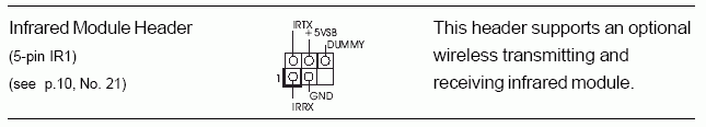

Hi, kann ich an so einen IR-Port am Motherboard einfach einen IR-Receiver wie TSOP38238 anklemmen oder was kommt da normalerweise dran? Im Manual des Mainboards ASRock ALiveDual-eSATA2 steht dazu kaum was drin.

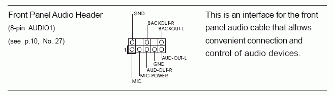

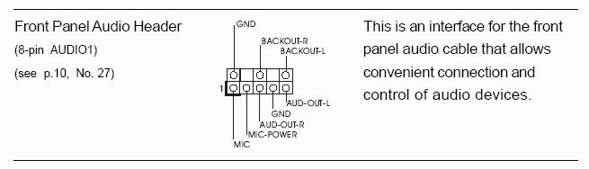

batman schrieb: > kann ich an so einen IR-Port am Motherboard einfach einen IR-Receiver > wie TSOP38238 anklemmen oder was kommt da normalerweise dran? Warum steht an deinem IR-Port FRONT-AUDIO port dran?
TSOP38238 wird nicht gehen. IrDA wird da dran kommen https://de.wikipedia.org/wiki/Infrared_Data_Association
batman schrieb: > Aber was kommt da dran? Z/.B. sowas wie der CS8130. Generell ist IrDA allerdings ziemlich out und der CS8130 ist auch abgekündigt.

Aber was steckt dahinter auf dem Board? Ist das nur ein UART, der außer der Flußkontrolle kein Protokoll macht? Auf OS-Treiberebene wird dann IrDA oder TV-Remote Protokoll gemacht? Der CS8130 scheint ja auch ne eigene Flußkontrolle (asynchron) zu machen, während der TFDU4101 synchron nur Licht <-> Pegel wandelt? Bin immernoch etwas ratlos mit meiner TV-Karte mit IR-Fernbedienung dabei und PDA und Handys mit vermutlich IrDA. Wie krieg ich das alles mitm PC verbunden?

Stimmt aber heißt das, Fernbedienung und IrDA schließen sich am selben Port gegenseitig aus?
batman schrieb: > Stimmt aber heißt das, Fernbedienung und IrDA schließen sich am selben > Port gegenseitig aus? Ja. Das sind 2 verschiedene Hardwaren mit 2 verschiedenen Treibern. Und für IR-FBs dürfte es nichtmal einen PC-Standard geben, d.h. keine Treiber. Vermutlich meldet sich der IR-Empfänger der TV-Karte als Tastatur/Maus an. Was willst Du denn damit machen?
