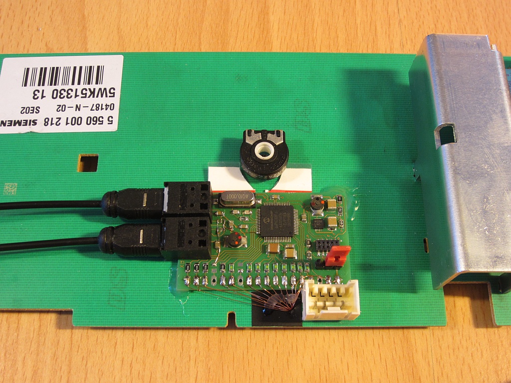

Wirklich Fernsteuerung oder nur Statusinformationen? Letztere könnte man auch mit einem ESP8266 und abgreifen der LED machen.

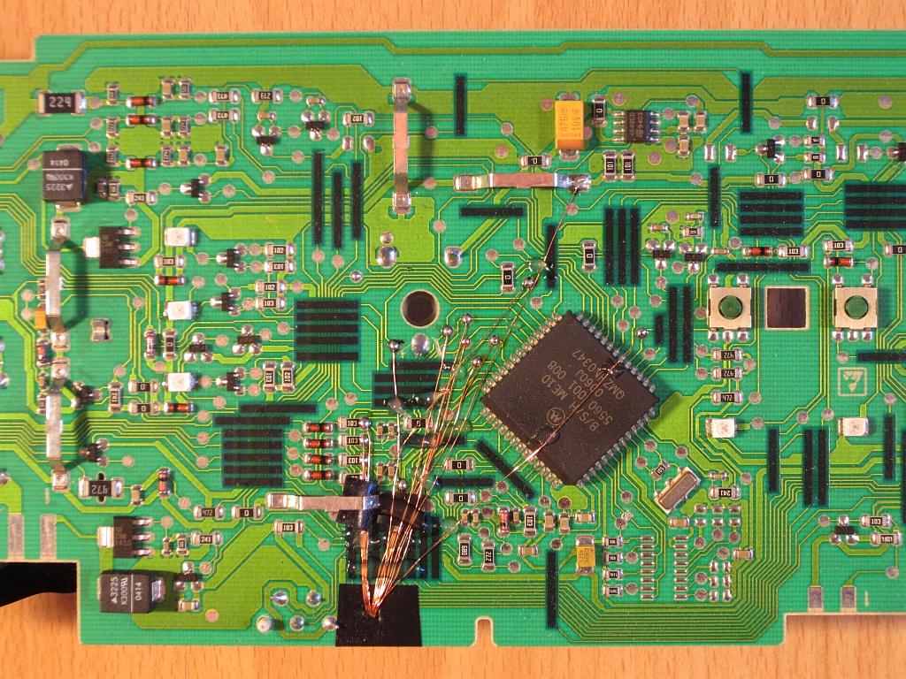

Mal im Ernst: Einschalten, Notaus und Abarbeitungsstand des aktuellen Programmes abfragen wären schon ganz nützlich. Dies sollte sich auch mit vertretbarem Aufwand und ohne Gefährdung/Veränderung der maschinen-eignen Funktionen machen lassen. Bei modernen Maschinen mit MC und Tastbedienung geht das wohl mit parallel geschalteten Reeds oder Analogschaltern, die Abfrage eines Diplays oder von Status-LEDs per Optokoppler bzw. Mitlesen/Re-Parsing der Ansteuerung oder Webcam ... Alles machbar, nur eine Frage des Aufwandes.

Frank E. schrieb: > parallel geschalteten Reeds Vermutlich. > oder Analogschaltern, Da waere ich extrem vorsichtig, weil es sein koennte, dass in der WM nur ein Kondensatornetzteil verbaut ist und damit die Netztrennung fehlt. wendelsberg

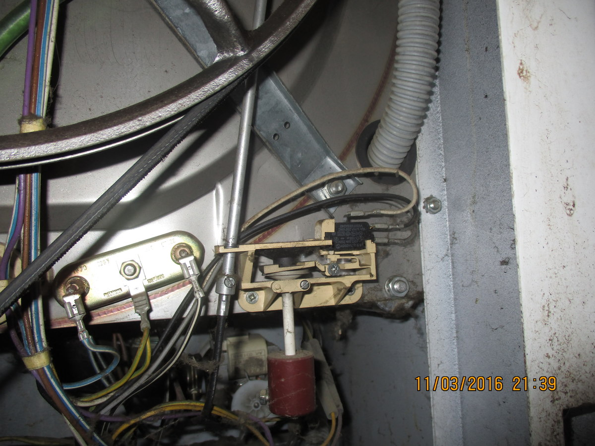

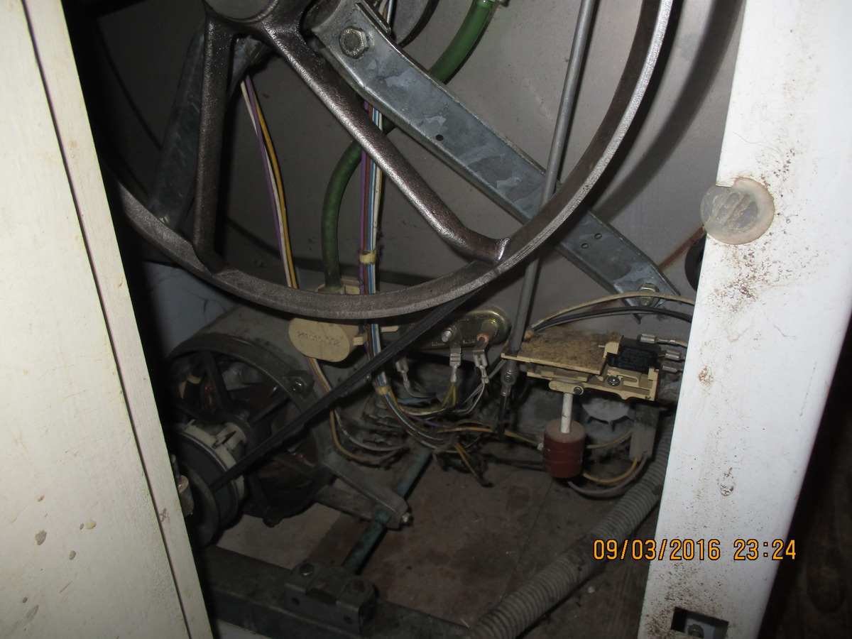

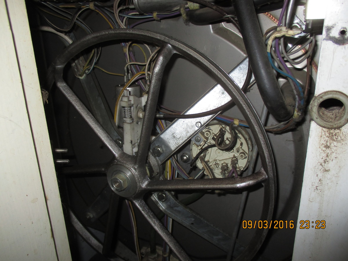

Hier eine gute alte Waschmaschine Eudora Sparmeister 700, beim Schleudern sollte man daraufsitzen, die Trommel ist fest verschraubt mit dem Gehäuse (Wandermaschine)... Die Wäsche benötigt ca. 1 Stunde, es gibt keine Elektronik, der Programmschalter wird über einen Bowdenzug gesteuert - mit jeder Umdrehung läuft dieser ein wenig weiter... Unten ist ähnlich einem Flipper das "Tilt" eingebaut (Pendel) welches sich nach einigen Sekunden wieder zurückstellt - alles mechanisch - diese Waschmaschine ist ein Hit...

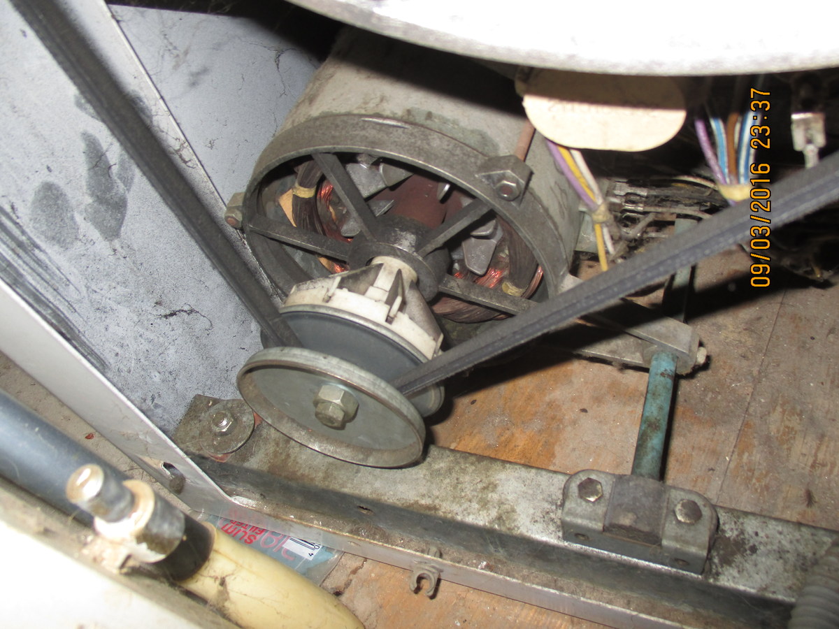

Und hier die Fliehkraftkupplung zum Schleudern, die Backen laufen zusammen und dadurch der Riemen weiter nach außen - also höhere Drehzahl... Geniales Ding
kurz nachdem die Trommeln horizontal montiert wurden, was? und wenn Du jetzt den Bottich etwas mit Steinwolle umkleiden könntest, dürfte sich einiges in Sachen Wirkungsgrad/Wärmeverlust tun. Solange die's noch tut, warum nicht?
