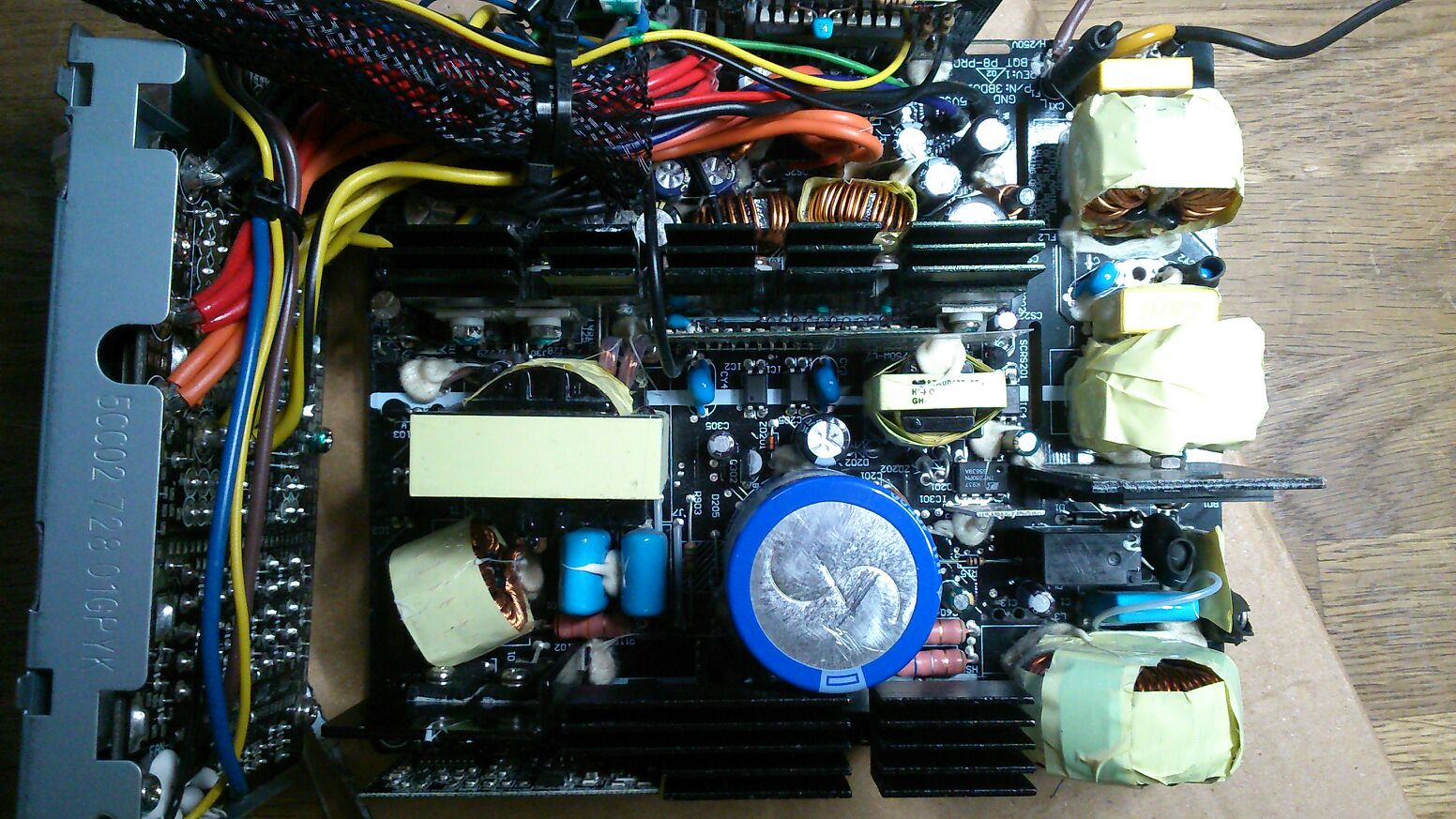

Hey, mein Power Pro 8 Netzteil will einfach keine Ausgangsspannung mehr liefern. Die Eingangsspannung wird gerichtet ( ca. 305 V). An dem großen sieb Elko ist die Spannung auch noch zu messen. An den Mosfets ( 5 Stk) ist eine Spannung zu messen, immer die selbe, zwischen Drain und Source ca 70 V langsam steigend. Habe den Mainboard Stecker gebrückt und Last an das NT gehängt. Es tut sich aber nichts. weder dreht der interne Lüfter noch passiert etwas bei der Last. Habt ihr vll eine Idee was noch kaputt sein könnte

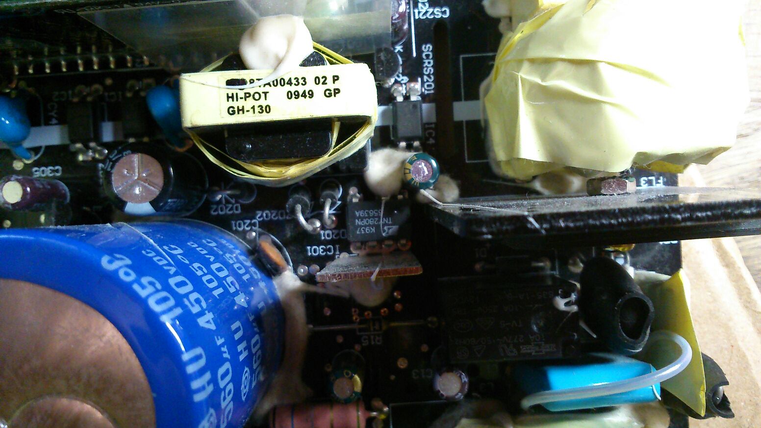

Wenn die 5V Stby nicht mehr da sind, ist das SB Netzteil mit dem 'VEC' 8 Beiner verdächtig. Das Dings startet nämlich auch das Hauptnetzteil.

Hey, grün und schwarz habe ich gebrückt. Was meinst du mit VEC, meinst du denn TNY280PN ?
