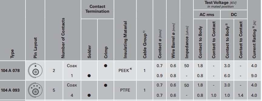

Hallo Funker Bei uns im Segelflieger Club brennen die Jungs immer wieder mal die Endstufe des Startleiter Funkgerätes durch, weil sie das Gerät ohne Antenne einschalten und die Sprechtaste drücken. Hat von Euch einer eine Idee, wie man es erreichen könnte, dass das Funkgerät ohne angeschlossene Antenne gar keinen Strom bekommt? Gibt es HF Steckverbinder, die auch noch zwei normale Kontakte im Gehäuse haben? Danke Torsten

Torsten B. schrieb: > Gibt es HF Steckverbinder, die auch noch zwei normale Kontakte im > Gehäuse haben? Ja, zum Beispiel der Fischer S 105 A 093. Der hat einmal 50Ohm Koax und dazu noch 4 einzelne Kontakte. Daten hab ich dir angehängt.
Hat das Funkgerät ein externes Netzteil? Wenn ja, könnte man "Minus" der Betriebsspannung nur am Koakkabel ( Abschirmung ) anschliessen. Dann bekommt das Funkgerät nur dann Strom, wenn der Antennenstecker drauf ist.

Torsten B. schrieb: > Hat von Euch einer eine Idee, wie man es erreichen könnte, dass das > Funkgerät ohne angeschlossene Antenne gar keinen Strom bekommt? > Gibt es HF Steckverbinder, die auch noch zwei normale Kontakte im > Gehäuse haben? > Die Masse des FG übers Antennenkabel schalten/zuführen. Ist nicht die feine Art aber wirkungsvoll. Kurt Ups, war schon dran. .

Kurt B. schrieb: > Wie wärs mit einem Zwischenadapter im Antennenkabel, so nach der Art: > "Fernspeisung". Dürfte schwieriger werden, als die Minusleitung des Netzteils über die Antennenbuchse zu schleifen.

Hallo Torsten so ganz habe ich dein Problem noch nicht verstanden. Wann genau brennen bei euch die Transistoren durch? Im Flugzeug oder beim Testen auf dem Boden? Hier wird viel von der Betriebserlaubnis gesprochen, dei erlischt, wenn am dem Gerät herumgebastelt wird: - Im Flugzeugt darf das Gerät doch nur von geschultem Personal gewartet werden und deshalb kann euer Problem doch in diesem Zusammenhang nicht auftreten. - Wenn das Gerät im ausgebauten Zusand am Boden getester wird spielt es doch keine Rolle ob ein 1dB-Dämpfungsglied gegen die Betreibserlaubnis verstöst oder nicht, da das Gerät nur getestet wird und dann später unverändert wieder ins Flugzeug eingebaut wird? Oder? Müssen in der typischen Fehlersituation überhaupt die Bedingungen für die Betriebserlaubnis eingehalten werden?
Joern D. schrieb: > Im Flugzeugt darf das Gerät doch nur Joern D. schrieb: > Wenn das Gerät im ausgebauten Zusand Keines von beiden. Die dritte Möglichkeit bleibt übrig: Torsten B. schrieb: > brennen die Jungs immer wieder mal die > Endstufe des Startleiter Funkgerätes durch Also die "Feststation", die immer am Boden bleibt :-)
Muss man sich dann überhaupt Gedanken über die Betriebserlaubnis machen? Ein 1dB-Pad oder die Masseführung über die Antenne sind doch zwei praxisnahe Lösungen, die das Gerät nicht verändern ;-)
Joern D. schrieb: > Muss man sich dann überhaupt Gedanken über die Betriebserlaubnis > machen? > Ein 1dB-Pad oder die Masseführung über die Antenne sind doch zwei > praxisnahe Lösungen, die das Gerät nicht verändern ;-) Würde ich auch behaupten. Das ist ja beides kein Eingriff ins Gerät.
