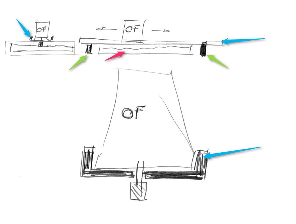

Hallo zusammen.
Ich möchte für meine Bar einen neuen Holztisch bauen. Kaufen ist leider
viel zu teuer.
Ich habe also viele alte Bretter Verleimt und auf ein Stahlgestell
geschraubt. Die Tischplatte ist ca 4m x 1,50 Meter. Nun ist aber das
alte Holz nicht immer Gerade und meine Verklebungen auch nicht 100%
Exakt.
Ich muss diese Platte also Schleifen. Nur wie bekomme ich das ungefähr
Plan.
Ich dachte irgendwie an einen Bau Rotations Laser. Aber die abweichungen
liegen wohl üblicherweise bei ca +-5mm ?
Aber Laser währ ja schon gut und Gerade. Irgendwas was mir zeigt wo noch
material zuviel ist und wo ich noch mehr abschleifen müsste.
Habt ihr dazu ideen?

Besser man besorgt sich zwei gerade Leisten die man mittels
Schraubzwingen (die gibts auch mit mehr als 1,5m Länge) an den
Längskanten befestigt, so das die zu der Fläche Plan angeordnet sind.
(Ähnlich wie bei den Alu-Portalfräsmaschinen, die die meisten hier
sicher kennen).
Dann nimmt man eine Oberfräse mit passenden Schaftfräser und
ein planes Brett mit Schlitz für die Spindel, das auf beiden
Leisten aufliegt und fräst die Platte plan. Danach kann man die
Platte längs der Maserung glatt schleifen, da der Fräser auch
Spuren hinterlassen hat. Tipp: Mit zwei Schnüren die diagonal
über Kreuz von den Leistenenden über die Fläche gespannt werden
kann man prüfen ob die Anordnung wirklich plan ist, wenn die
Überschneidung der Schnüre in der Mitte sich gerade so berühren.
Für das Brett mit Schlitz werden ein paar hochkant angeschraubte
Bretter nützlich sein damit es sich durch die Maschinenmasse
nicht durch biegt. Ansonsten fräst man sich eine Mulde oder Wanne.

von vive la france (Gast)
Wenn es wirklich Daheim passieren muss ...
... würde ich es mit einer Oberfräse machen. Nicht schnell gemacht, aber
das geht gut.
Stabiles U machen in das die Oberfräse reinpasst, für den Fräser in der
Mitte einen Schlitz reinfräsen (kann man mit der Oberfräse machen oder
mit einer Stichsäge, muss nicht genau sein) wo der Fräser durchpasst.
Die meisten Oberfräsen haben eine gerade Fläche als Anschlagfläche, das
dient als führungsfläche im U.
Tischplatte wird zwischen zwei Führungen (aus Holz oder Metall) gelegt,
auf denen man das U mit der Oberfräse hin und her bewegt. Und die
Oberfräse in dem U. Nicht zu viel auf einmal abnehmen, gerade am Anfang
wenn alles recht uneben ist. Ordentlichen (großen) Fräser kaufen.
Das wird ein paar Stunden dauern, macht einen Höllenlärm und Dreck. Aber
klappt ganz gut. Finisch dann mit Excenterschleifer...
Skizze im Anhang:
grün: Fühungen
blau: U
rot: Tischplatte
> das geht gut.
> Skizze im Anhang:
> grün: Fühungen
> blau: U
> rot: Tischplatte

von Philipp Schaefer (Gast)
Philipp Schaefer schrieb:
> Youtube-Video "Woodworking Hacks, 52" Wide Planer with a Router!"
genau das meinte ich :) klasse Link! Hätte ich mir meine Skizze sparen
können.

Genau so hab ich das schon mal beschrieben, weil ich es auch genau
so schon gemacht habe und das Beste, es ist mit Heimwerkermitteln
zu machen.
Autor: Nemesis (Gast)
