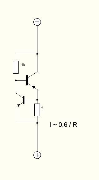

Hallo miteinander, im Anhang befindet sich eine Schaltung die recht einfach einen konstanten Strom liefert. Kann mir jemand auf die Sprünge helfen wie man dieses Prinzip auf einen PNP Transistor anwenden kann? Ich komme nicht drauf. Danke im Voraus
Jens G. schrieb im Beitrag #4502564: > indem man die Schaltung genau spiegelbildlich andersherum zeichnet (der > TL431 darf aber nur nach links verschoben werden, nicht drehen). Funktioniert nicht.
geht nicht (zumindest nicht einfach). Dazu bräuchte man einen TL431, der sein Bezugspotential auf der Plusseite hätte ...
@ArnoR (Gast) >Jens G. schrieb im Beitrag #4502564: >> indem man die Schaltung genau spiegelbildlich andersherum zeichnet (der >> TL431 darf aber nur nach links verschoben werden, nicht drehen). >Funktioniert nicht. Drum wurde der Beitrag schnell wieder gelöscht. Nur leider nicht schnell genug, wie ich gerade sehe ;-)
Die Frage ist: Was soll das mit dem pnp? Die Schaltung ist doch ein Zweipol, da ist es egal ob mit npn oder vollständig komplementär (auch der TL431) mit pnp.
ArnoR schrieb: > Die Frage ist: Was soll das mit dem pnp? Ich vermute einmal, weil die Schaltung kein echter Zweipol ist. Nur wenn die Last zwischen Vcc und Kollektor hängt funktioniert es, da ansonsten der Betriebsstrom des TLx431 ungeregelt hinzukommt.
Nur ist das keine Frage von pnp oder npn, sondern eine Frage der Genauigkeitsanforderung. Und ein echter Zweipol ist das schon. Deine erste Schaltung ist aber eben anders, weil der R1 nicht mehr am Collector hängt.

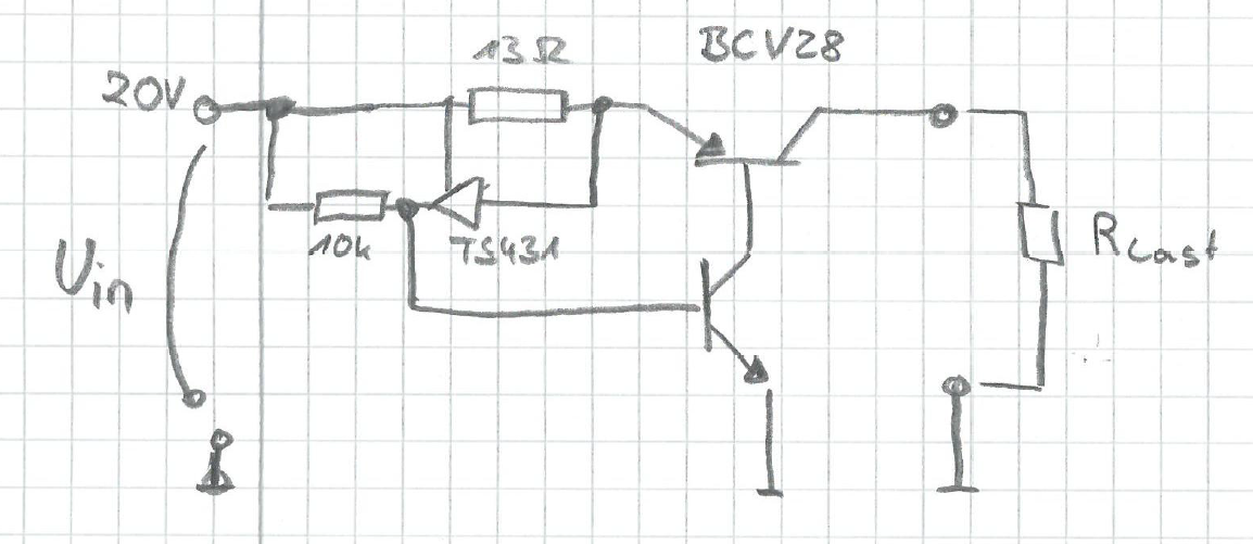

Danke für die bisherigen Antworten. @Jens G.: Ja ich habe lauter PNPs rumliegen. Ich habe im Anhang eine Schaltung rein theoretisch durchdacht müsste die doch funktionieren? Nun habe ich sie mal aufgebaut und siehe da sie funktioniert nicht! Jetzt die Frage: Seid Ihr auch der Meinung das die Schaltung funktionieren muss? Wenn ja habe ich etwas falsch aufgebaut.
Datenblatt Seite 2: Kathodenspannung muss zwischen Vref und 36V liegen. Bei deiner Schaltung liegt Kathodenspannung weit unter Vref, nämlich bei ca 0,7V. Weiterhin sind 100k empfehlenswert für die Schaltung weil der NPN ja noch ne Stromverstärkung hinzufügt.
Ich schrieb: > @Sascha: Ja richtig da fehlt ein Widerstand an der Basis des NPNs Das erfüllt die Anforderung Vka > Vref aber immer noch nicht. Es sei denn es fließt kein Strom, aber das gilt nur wenn dieser Widerstand unendlich groß ist. @Fuchs: Wäre etwas weniger verwirrend wenn GND unten wäre.
