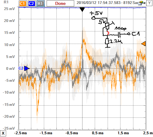

Danke für die Ideen. Ich habe mal einen simplen Cermet-Trimmer (5 kOhm in Reihe mit einem 2,2 kOhm Festwiderstand) angeschaut, der zeigt tatsächlich am Anschlag bei ~ 0 Ohm ein "Kratzen". Allerdings ist kein klarer Unterschied erkennbar, wenn man den offenen Anschluss auf den Schleifer legt. (Im Bild ist grau mit offenem und orange mit verbundenem Anschluss.) Stimmt: wenn der Schleifer kaputt ist und keinen Kontakt mehr hat, bleibt immerhin der Nennwert des Trimmers im Stromkreis, wenn man das andere Ende verbunden hat. Ob das allerdings in der Schaltung noch viel rettet, ist schon fraglich. Noch ein Gedanke: In einzelnen Fällen kann das Routing erleichtert werden, wenn man nicht um einen offenen Pin herumfahren muss. Trotzdem überzeugt mich das nicht, warum in praktisch allen Schaltungen, die man so sieht, wenn man z. B. Elektor durchblättert, die Verbindung geschlossen gezeichnet ist. Kalli

Georg schrieb: > Was daran ist dein Problem? Den Pin anzuschliessen kostet doch nichts Ich habe kein Problem damit, den Pin anzuschließen, ich habe das ja auch immer so gemacht, aber mir war nicht klar, warum man das tun soll bzw. was passieren kann, wenn man es nicht tut. Die hier aufgeführten Argumente zielen auf den Fehlerfall ab, wenn der Schleifer defekt wird. Und da habt ihr schon Recht, dass der Nennwiderstand des Trimmers immer noch besser als ein unendlich großer Widerstand ist. Und damit bringt es dieses Zitat auf den Punkt: Georg schrieb: > also ist es auch bei einem noch so geringen Vorteil gerechtfertigt. Danke für eure Antworten! Kalli

Rudolph R. schrieb: > dass das offene Ende > unter ungünstigen Bedingungen ja auch als Antenne wirken könnte. Das ist physikalisch nicht begründbar: ob verbunden oder nicht, der ungenutzte Rest der Widerstandsbahn hat in beiden Fällen immer das Potential des Abgriffs. Und Strom fliesst in beiden Fällen nicht. Georg
Georg schrieb: >> dass das offene Ende >> unter ungünstigen Bedingungen ja auch als Antenne wirken könnte. > > Das ist physikalisch nicht begründbar: Nicht? Bisher bin ich davon ausgegangen, dass eine Antenne ein Stück Draht ist das man in die Luft hält. Und die Aussage, dass man sowas generell nicht tun sollte wenn man es nicht darauf anlegt, unabhängig von der Auswirkung, finde ich schon plausibel. Ich kann jetzt nicht den Finger drauf legen ob ich jemals einen Fall gehabt hätte bei dem sich diese "Antenne" bemerkbar gemacht hätte, ich gehe mal eher davon aus, dass das nicht so war, das ist einfach zu kurz. Es hat aber auch nichts gekostet, stets alle drei Pins anzuschliessen.
Rudolph R. schrieb: > Nicht? Bisher bin ich davon ausgegangen, dass eine Antenne ein Stück > Draht ist das man in die Luft hält. Das schon, aber es macht eben keinen Unterschied, ob die beiden Pins verbunden sind oder nicht. Wenn dich die Antennenwirkung stört, musst du schon den unbenutzten Teil der Widerstandsbahn absägen. Aber das ist jetzt wirklich genug diskutiert über so ein Scheinproblem. Du kannst dir ja ein EMV-Cad-Programm kaufen und das Poti simulieren. Georg
