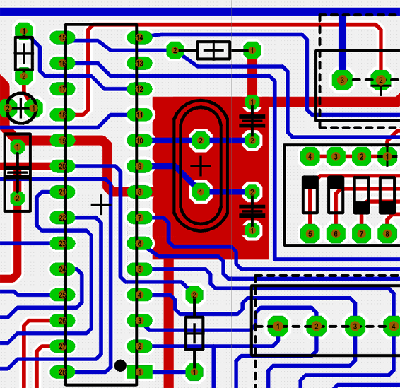

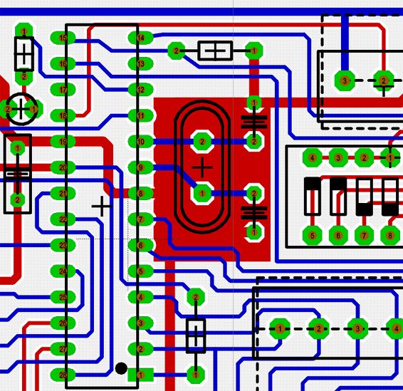

Hallo. Für eine einfache Steuerung habe ich mir eine Schaltung mit einem PIC-Controller entworfen, die mit 4 MHz läuft. Testschaltungen habe ich bereits schon auf einem Test-Steckboard aufgebaut. Nun habe ich die Schaltung in Target soweit fertig um mir eine richtige Platine davon machen zu lassen, damit sie in das entsprechende Gerät rein kann. Allerdings habe ich bislang nur Erfahrung mit Analogschaltungen, dies wäre also meine erste Digitalschaltung auf Platine und frage mich daher, ob, wie und wo Masseflächen sinnvoll sind. Macht eine Massefläche bei "nur" 4 MHz überhaupt Sinn? Oder nur im Bereich des Quarzes (Beispiel siehe angehängte Grafik)? In unmittelbarer Nähe der Digitalplatine werden nur ein paar Transitoren zum Relais-Ansteuern sein. Gruß Jens

Jens schrieb: > Macht eine Massefläche bei "nur" 4 MHz überhaupt Sinn? Bei richtiger Abblockung eher nein. Ich würde noch 1-10nF an den Reset-Pin (gegen Masse) hängen. Außerdem noch einen kleinen Elko parallel zum Abblockkondensator links. Gruß Anja
Jens schrieb: > Macht eine Massefläche bei "nur" 4 MHz überhaupt Sinn? Oder nur im > Bereich des Quarzes (Beispiel siehe angehängte Grafik)? Masseflächen bieten nicht nur bei "HF" Vorteile, sondern auch um bei höheren Strömen weniger Spannungsabfall im Bezugspotential zu haben. Es geht auch nicht nur darum das deine Platine weniger strahlt, sondern auch um weniger Empfindlichkeit gegen andere Strahler. Die Massefläche am Quarz würde besser funktionieren wenn die nur gegen GND am uc "geerdet" wird. Zeig mal die ganzen Platine.

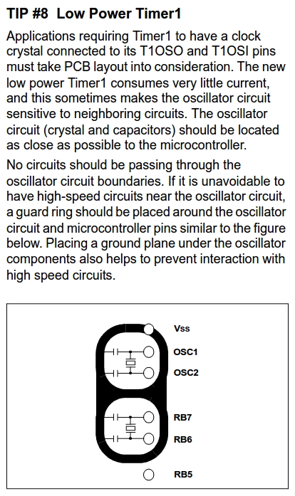

Jens schrieb: > Macht eine Massefläche bei "nur" 4 MHz überhaupt Sinn? Oder nur im > Bereich des Quarzes (Beispiel siehe angehängte Grafik)? Nur zur Info.

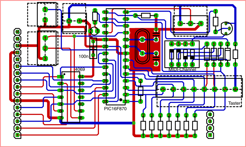

U. M. schrieb: > Da hast du noch ein sehr laienhaftes Verständnis für die > EMV-Problematik. Yep, das ist nicht abzustreiten ;-) Darum bitte ich hier ja um Hilfe. Diese Projekt ist mein erstes, bei dem ich eine digitale Schaltng einigermaßen richtig aufbauen möchte, da sie fest in ein Gerät verbaut werden soll. Bislang war ich eigentlich nur in der Analogwelt unterwegs. Zumindest von der praktischen Seite her. Im Anhang mal das komplette Layout. Die Schaltung macht nichts besonders. MIDI kommt über UART rein (mit 32kHz Takt) und je nach MIDI-Programm-Nr. werden über den PIC16F870 bestimmte Relais geschaltet. Zusätzlich gibt es noch ein paar Tastereingänge für Bedienung ohne MIDI. Wie weit kann ich diesen PIC eigentlich runtertakten? Ich denke mal für diesen Zweck muss der womöglich nicht mal mit 4MHz laufen. Anja schrieb: > Ich würde noch 1-10nF an den Reset-Pin (gegen Masse) hängen. > Außerdem noch einen kleinen Elko parallel zum Abblockkondensator links. Das ist ja das kleine Problem, da noch zwei Kondensatoren reinzubauen. Wie groß sollte der Elko sein. 1µ? 10µ?

Hallo, >Jens schrieb: > Im Anhang mal das komplette Layout. wie schon geschrieben, kann man mit ein paar kleinen Änderungen eine fast vollständige Massefläche auf dem roten Layer bekommen. dazu solltest du die Leitung von Pin 18 zuerst mal auf dem blauen Layer so weit wie möglich rausziehen. Auch von Pin20 kann man zu großen Teil auf den blauen Layer gehen. > Die Schaltung macht nichts besonders. MIDI kommt über UART rein (mit > 32kHz Takt) und je nach MIDI-Programm-Nr. werden über den PIC16F870 > bestimmte Relais geschaltet. Was sollen die machen? Lichtorgel oder so? Da würde ich beser mit FET schalten. Relais klappern und halten nicht ewig. > Zusätzlich gibt es noch ein paar Tastereingänge für Bedienung ohne MIDI. Dann sehe ich auch grundsätzlich noch ein Potential für Verbesserungen. Es gibt nämlich keine Schutzbeschaltungen gegen Überspannungen (z.B. ESD). Im schlechten Fall berührt irgend jemand ein Pin oder Klemme und dann ist das Port vom uC kaputt. Nur wenn du rel sicher auschließen kannst, dass da niemand ran kommt, dann kannst darauf verzichten. Für die Relais würde ich auch gleich Freilaufdioden mit drauf machen. Block-C nahe an den Pins für Us und gnd des uC fehlen auch. Außderdem ist es gerade bei solchen Anwendungen sehr angenehm, wenn die Schaltung das Debugging gut unterstützt. Dazu würde ich an Tastern und Schaltausgängen LED anschlißen, damit man immer schön sehen kann, was gerade aktiv ist. Dann überlege mal, warum du sowas noch mit vielen Durchstecker-BE machst. SMD läßt sich viel einfacher verarbeiten. Die ICs sind als DK ok, weil man die dann schön auf Fassung setzen kann. Steckverbinder natürlich auch, wegen der mechn. Stabilität. Wenn das nur einmal für ein Bastelprojekt brauchst, lohnt der Aufwand ein Layout zu machen kaum. In der Zeit hat man das auch schon längst zusammen gelötet. http://uwiatwerweisswas.schmusekaters.net/Uwi/ELEKTRONIK/motorsteuer_kl.jpg http://uwiatwerweisswas.schmusekaters.net/Uwi/ELEKTRONIK/Opto_Laser/Lasersteuer_1_kl.JPG http://uwiatwerweisswas.schmusekaters.net/Uwi/ELEKTRONIK/LED_LAMPEN/TREPPE-LAUFLICHT/12_Elektronik.JPG Gruß Öletronika

Danke für die Tips und Links. Einige Leiterbahnen auf der Unterseite habe ich noch nach oben legen können, so dass mehr Massefläche möglich ist, zumindest im Bereich des PIC und des Quarzes. Es geht wie gesagt darum, dass die Schaltung weder stark abstrahlt, noch stark durch andere Störsignale beeinflusst wird und ob das mit einer Massefläche erreicht werden kann und womöglich auch zusätzlich noch besser wäre, wenn das ganze mit weniger als 4MHz getaktet wird. Mit dem 4MHz Quarz hatte ich das getestet und es lief damit (gefühlt) verzögerungsfrei. Ich möchte jetzt auch bitte nicht großartig begründen, ob SMD oder nicht, handverdrahtet oder geätzte Platine, warum Relais und keine Halbleiter... usw. Das soll ja auch gar nicht das Thema hier sein.
Auch, wenn Du die Platine selbst herstellst (ätzen oder fräsen), ist ein Ausfüllen möglichst aller freien Flächen mit einer Massefläche sinnvoll (Stichwort: Polygon, ist oben schonmal geschrieben worden)! Beim Fräsen hast Du dann weniger Werkzeugabnutzung, beim Ätzen weniger Chemikalienverbrauch. BTW: in der Abbildung des Layouts oben ist ein Kurzschluss/Überkreuzung von zwei Leiterbahnen - nur falls Du das noch übersehen hast...

Jens schrieb: > Das ist ja das kleine Problem, da noch zwei Kondensatoren reinzubauen. > Wie groß sollte der Elko sein. 1µ? 10µ? 1-10 u ist ok. (nicht viel größer als 10u, da sonst Parallelresonanzen entstehen können). Jens schrieb: > Es kommt im Übrigen nur in zweiter Linie auf die Taktraten, sondern viel > mehr auf die Steilheit der Flanken an. Die Flankensteilheit bestimmt bis zu welcher Oberwelle das ganze strahlt. Die Taktrate bestimmt die Amplitude der Spektrallinien. -> es kommt sehr wohl auch auf die Taktfrequenz an. Wobei bei hoher Flankensteilheit der Antennengewinn (Resonanzen) für die Anschlußleitungen (= UKW-Antenne für die Oberwellen) eine Rolle spielt. Ein mit 4 MHz getakteter PIC (1 MHz Arbeitsfrequenz) liegt bei richtiger Abblockung unter der Grenzkurve für die Abstrahlung. Also keine Panik. Eine analoge Sternverdrahtung für einen einzelnen PIC kann bessere Ergebnisse bringen, als eine unüberlegte Massefläche bei der Störströme über die Quarzkondensatoren fließen. Gruß Anja
