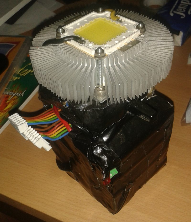

Hallo Leute ich habe mir 100W LED Chips aus China bestellt (~3$ mit Versand) welche auch mächtig Hell sind und eine gute Leuchtcharakteristik haben. für volle Helligkeit brauchen diese etwa 33V und 3A ich habe jetzt schon einen "Prototyp" aufgebaut mit 16 Stück 18650 Zellen (8S2P), einen Schalter und einfach direkt an + und - ohne Regelung oder sonstwas. Es ist klar dass die LED damit nie die volle Helligkeit erreicht und immer dunkler wird je nach Entladestand. Mir ging es nur darum "schnell" mal nen Arbeitslicht zu haben und ein Gefühl für die notwendige Batteriekapazität zu bekommen. Ich habe jetzt 100Wh und das ist viel zuviel. Geladen wird dies einfach über Balanceranschlüsse an einem Lithiumladegerät weil ich unterschiedliche Akkus verwendet habe, alles gebrauchte Zellen aus "defekten" Laptopakkus. Ich würde das ganze gern etwas "sauberer" aufbauen mit folgendem Kenndaten: -volle Helligkeit soll erreicht werden können aber auch dimmbar sein. Wür weitere Spielereien möchte ich nen µC nehmen dass soll hier aber nicht Gegenstand sein. -geladen werden soll mit einem einfachem Steckernetzteil 12V 2A -wegen der alten Akkus möchte ich gern ein BMS verwenden (sind auch alles unprotectet Zellen) -für alles zusammen möchte ich nicht wesentlich mehr als 10€ Materialkosten ausgeben Für die LED selbst habe ich mir den IC MIC3203-1YM rausgesucht, dies ist eine Step Down 3A KSQ mit PWM Eingang zum dimmen. Ich dachte daran das folgendermaßen zu machen: 10S Akku mit BMS, Step Up Ladegerät von 12V auf ~42V, KSQ für die LED es gibt natürlich auch andere Möglichkeiten z.B. nur einen 3 oder 4S Akku und eine Step Up KSQ für die LED aber das würde ziemlich viel Strom aus dem Akkku ziehen. Kurzum: habt ihr ideen das günstig umzusetzen, bzw wie ein schlaues Design aussehen könnte? Könnt ihr mir gute IC's mit den Eckdaten nennen?

Die fotografierte Lampe aus dem ersten Post hat mich 5 € gekostet. Die 10 € beziehe ich jetzt nur auf elektronische Bauelemente. Mit dem Kühlkörper hat du zwar recht, davon hab ich aber auch noch paar da. Ich suche hier nach Lösungen, nicht nach Problemen.

Markus B. schrieb: > Ich suche hier nach Lösungen, nicht nach Problemen. Bevor man nach Lösungen sucht, muss man zuerst die entstehenden Probleme definieren. Ein Stepdown nach einem Stepup hört sich z.B. auch nach Problemen an. Sinnvoll wären m.E. ca. 12 Zellen in Reihe und danach eine schaltende KSQ als Stepdown.
Der stepup soll ja nur zum laden dienen. Ich würde da auch einen ic mit eingebauter cc-cv Regelung nehmen. Am liebsten wäre mir was mit eingebautem bms. 12s ist doch noch aufwändiger. Nehme ja LiIon und keine LiFePo
> Markus B. schrieb: > für volle Helligkeit brauchen diese etwa 33V und 3A > ich habe jetzt schon einen "Prototyp" aufgebaut mit 16 Stück 18650 > Zellen (8S2P), einen Schalter und einfach direkt an + und - ohne > Regelung oder sonstwas. Das ging aber auch gerade noch so gut, weil 8 Zellen in Reihe noch nicht über die kritische Spannung kommen. > -volle Helligkeit soll erreicht werden können aber auch dimmbar sein. > Wür weitere Spielereien möchte ich nen µC nehmen dass soll hier aber > nicht Gegenstand sein. > -geladen werden soll mit einem einfachem Steckernetzteil 12V 2A > -wegen der alten Akkus möchte ich gern ein BMS verwenden (sind auch > alles unprotectet Zellen) > -für alles zusammen möchte ich nicht wesentlich mehr als 10€ > Materialkosten ausgeben > Für die LED selbst habe ich mir den IC MIC3203-1YM rausgesucht, dies ist > eine Step Down 3A KSQ mit PWM Eingang zum dimmen. > Ich dachte daran das folgendermaßen zu machen: > 10S Akku mit BMS, Step Up Ladegerät von 12V auf ~42V, KSQ für die LED Für ein möglichst einfaches Konzept solltest du die Spannungquelle an die LED anpassen. Mit ca. 12 Zellen in Reihe bist du sicher über der Flußspannung. Dann kann man auch auf Schaltregler verzichten und nur eine analoge KSQ oder nur Vorwiderstände nutzen. Der Wirkungsgrad liegt im Durchschnitt trotzdem um 80%. Mit uC und PWM kannst du dann noch diversen Schnickschnack umsetzen. Ich habe mir mal eine 60W Handlampe gebaut. Mit den hocheffizienten LED Cree XM-L R2 wird der wohl noch heller sein, als dein billiger 100W-Chinaböller, aber dafür kostet das ja auch einige mehr. http://uwiatwerweisswas.schmusekaters.net/Uwi/ELEKTRONIK/LED_LAMPEN/60W-LAMPE/ Zum kühlen würden sich wohl auch größere Prozessor-KK gut eignen. Große Kühlprofile finden sich auch öfters im Schrott. Gruß Öletronika
Also für son 10W Modul hab ich mal StepUp und dann so ne Schaltwandler KSQ von Meanwell verbaut. Gibts bei Pollin, aber ich hab keine Ahnung obs die auch für 3A gibt. War allerdings ein 12V NimH Werkzeugakku dran. Ich glaube in dem Leistungsbereich wäre es schon angebracht, sich mit nem Schaltwandler IC selbst nen StepUp mit Strombegrenzung aufzubauen. Bei 2s würde ich tatsächlich bleiben, dann kann man mit 2 Op-Amps (1 Gehäuse) Undervoltage-Lockout und Balancing realisieren. Den Wirkungsgradverlust durch den Step-Up (Ua/Ue immerhin bis zu 5,5) kann man noch verschmerzen, dafür wird die Schaltung recht einfach. Ohne die 10€ Begrenzung würde ich auf 4s gehen und ein fertiges Balancing-Board mit UVLO mit dem Akkupack fest verlöten. Gibts bei Ebay und Hobbyking. 12 Zellen in Reihe sind einfach höchst unpraktisch was das Balancing angeht, selbst Modellbau Ladegeräte die ich kenne gehen nur bis 7s. Um den StepUp kommt man da schwer herum.

Torsten C. schrieb: > Hast Du einen Tipp, woher man die billig bekommt oder mit welchen > Begriffen man am danach besten z.B. bei ebay.com oder aliexpress sucht? der von mir verwendete kühlkörper ist ein intel boxed lüfter von vor ~10 jahren. hab mal in ner computerbude gearbeitet und die sind da reihenweise in den "schrott" gegangen weil gegen andere getauscht. haben sogar einen kupferkern. allerdings haben die nen absatz den ich wegfräden musste für guten wärmeübergang zum led chip. aber da müsste jeder pc bastler einige von rumliegen haben. gibt es auch in 2 höhen (ich hab hier die flache version genommen) U. M. schrieb: > Das ging aber auch gerade noch so gut, weil 8 Zellen in Reihe noch nicht > über die kritische Spannung kommen. klar ist ja auch absicht, selbst vollgeladen kommen die nicht auf die volle flusspannung und brauchen deswegen keine strombegrenzung U. M. schrieb: > > Ich habe mir mal eine 60W Handlampe gebaut. Mit den hocheffizienten LED > Cree XM-L R2 wird der wohl noch heller sein, als dein billiger > 100W-Chinaböller, aber dafür kostet das ja auch einige mehr. > http://uwiatwerweisswas.schmusekaters.net/Uwi/ELEKTRONIK/LED_LAMPEN/60W-LAMPE/ naja "billige chinaböller" klingt ja mächtig abwertend. fakt ist, ich habe bisher nix vergleichbares gesehen was lichtausbeute angeht, einfach waaaaahnsinn. dass die nicht so effektiv wie cree leds sind kann ja sein, aber das ist halt so. übrignes gibt es meines wissens keine XM-L R2 und dein link geht nicht, hätt mir das gern mal angeguckt. Sascha schrieb: > Also für son 10W Modul hab ich mal StepUp und dann so ne Schaltwandler > KSQ von Meanwell verbaut. Gibts bei Pollin, aber ich hab keine Ahnung > obs die auch für 3A gibt. War allerdings ein 12V NimH Werkzeugakku dran. 10W (für ~60ct)habe ich mir auch besorgt , aber die haben nur 12V flusspannung und sind damit viel einfacher zu handeln. > Ohne die 10€ Begrenzung würde ich auf 4s gehen und ein fertiges > Balancing-Board mit UVLO mit dem Akkupack fest verlöten. > Gibts bei Ebay und Hobbyking. wie meinst du das? balancer für 3 oder 4s gibts bei aliexpress auch für 3-4€ rum. > > 12 Zellen in Reihe sind einfach höchst unpraktisch was das Balancing > angeht, selbst Modellbau Ladegeräte die ich kenne gehen nur bis 7s. Um > den StepUp kommt man da schwer herum. deswegen will ich ja erst garkein "externes" balancing machen. jetzt aktuell bei meinem prototyp habe ich 2 x 4s aufgebaut und verkabelt. Crazy H. schrieb: > Ich hab auch solche 100W LEDs und mir dazu bei ebay ein paar StepUp > cv-cc besorgt, die die LEDs verkraften. Meine LEDs benötigen ca. > 36.5V/2.6A. Eingangsspannung 12V/8A. Die StepUp können bis 30V > Eingangsspannung. was genau hast du da genommen? also ich hab diese hier probiert http://de.aliexpress.com/item/XL6009-DC-DC-Booster-Module-Power-Modules-Ultra-Adjustable-Boost-Regulator/1851954239.html und da hat es bei 24V in und ~33V/3A out relativ schnell etwas gehimmelt. ich vermute die diode. aber das ist ohnehin mist weil ein spannungsregler.

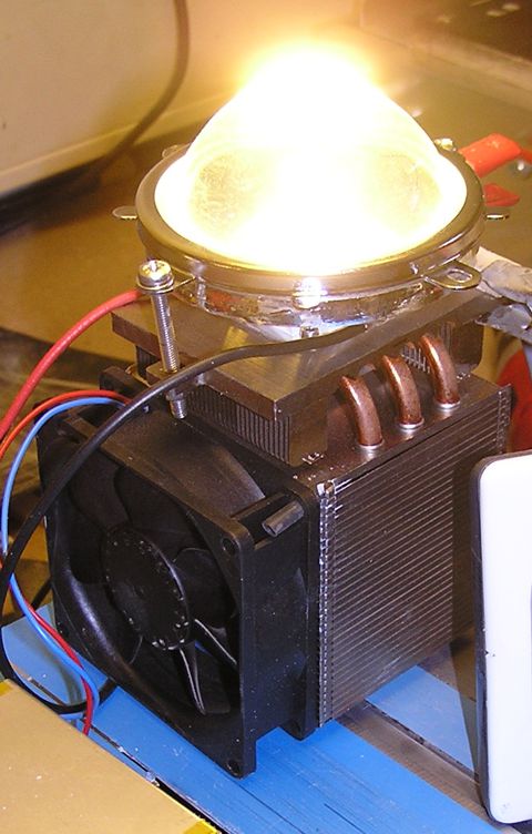

Du brauchst auch eine Konstantspannung für den nötigen Lüfter.
Michael X. schrieb: > Du brauchst auch eine Konstantspannung für den nötigen Lüfter. Das war genau mein Gedanke. Wo bitte ist der Lüfter in dem Bild, der die 100W Wärme von dem KK abführen soll?

Der Andere schrieb: > Michael X. schrieb: > Du brauchst auch eine Konstantspannung für den nötigen Lüfter. > > Das war genau mein Gedanke. Wo bitte ist der Lüfter in dem Bild, der die > 100W Wärme von dem KK abführen soll? Ich hab einen KK mit 6 Headpipes und wenn der waagerecht liegt, packt der das ohne Lüfter. Und er führt auch keine 100W ab, sondern rund 85W.

Der Andere schrieb: > Michael X. schrieb: >> Du brauchst auch eine Konstantspannung für den nötigen Lüfter. > > Das war genau mein Gedanke. Wo bitte ist der Lüfter in dem Bild, der die > 100W Wärme von dem KK abführen soll? wie schon bereits erläutert wurde, kann die led niemals 100W erreichen in dem gezeigtem aufbau. sobald paar prozent raus sind sinkt die leistung auf ~50W, außerdem hab ich noch parallel zum "volle kanne" einen step down mit regelbarer spannung für eine "dunklere" einstellung. auf "dunkel" (~10-20w) wird weder der chip noch der kühlkörper messbar wärmer und für "volle kanne" reicht das schon, meistens braucht man das eh nur kurze zeit <1min und selbst wenn ich das ne halbe stunde so hab wird es nicht wärmer als 60 grad, was aber auch der sinkenden akkuleistung zu schulden ist. um die abwärme der 100W abzuführen braucht es aber tatsächlich eine aktive kühlung, da würde ich aber nen kleineren 50mm kühlkörper nehmen und nicht so ein riesenteil. die 12V des lüfters würde ich per pwm und tiefpass direkt aus der akkuspannug generiern, wenns nicht klappt ist halt der lüfter hin, so what. oder ich würde nen 5v lüfter besorgen, die 5v brauche ich eh.

Sascha schrieb: > Gut, und jetzt drehst du den Versuchsaufbau mal um sodass das Papier > unten liegt. Und dann gucken wir mal, ob du damit recht hast, dass das > nur vom Licht kommt. was glaubst du wie ich auf die Aussage komme ;) und um die letzte Frage zu beantworten: in dem Thread geht es mir ja gerade darum das Ding deutlich kleiner zu machen, eben dass es auch zur Not mal in ne Jackentasche passt und eben handlicher wird. das jetzige Design ist z.b. darauf ausgerichtet um auch hingestellt zu werden wenn man unterm Auto arbeitet oder als indirektes licht oder es aufzuhängen oder sowas. Allerdings bin ich jetzt inzwischen soweit dass die "Steuer und Schutzelektronik" wohl deutlich mehr als 10€ kosten wird, zumindest so wie ich das haben will. allerdings ist das sicherlich auch okay, ein lampenmodell mit vergleichbaren parametern kostet 2400$ (FOURSEVENS XM18) aber selbst kleinere modelle sind nicht unter 300€ zu haben.
