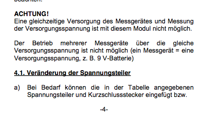

Guten Tag, ich möchte mittels einer digitalen Voltmeteranzeige einen Laststrom sichtbar machen. Das Voltmeter ist ein LDP 340 LCD. Dieses wird mit 9V über einen DC/DC Wandler Traco Power TMR 6-2419 versorgt. Das ganze ist an ein 24VDC Netzteil angeschlossen. Der Shunt hat 0,1 Ohm. Die 24V dienen zum Laden eines Akkus. Soweit so gut. Nur habe ich jetzt ein seltsames Phänomen, welches ich mir nicht erklären kann: Wenn ich in der Plusleitung (24VDC) eine Seite vom Shunt anschließe, bekomme ich auf meiner Anzeige bereits einen Strom von 100mA angezeigt. Schließe ich dann den Stromkreis, so dass mein Verbraucher versorgt wird addiert sich der Laststrom zu den ca. 100mA. Ist nur der Shunt am Messeingang habe ich 0mA. Das merkwürdige ist, wenn ich die Anzeige über einen 9V Block versorge habe ich diesen "Offsetstrom" nicht. Der DC/DC Wandler ist galvanisch getrennt, die Anzeige ist es nicht. Über Erklärungsversuche und/oder Lösungen würde ich mich freuen!
Das könnte Daran liegen, dass das Voltmeter, wenn es nicht mehr mit Batterie Betrieben wird, nicht mehr Potentialfrei messen kann. Du müsstest den Shunt also auf LOW-Side, im Massezweig der Batterie anschließen.

Ich habe eventuell eine Lösung gefunden. Ich denke der DC/DC Wandler wird zu gering belastet und wirkt deswegen nicht wie die konstante Stromquelle 9V Block. Ich habe es nun geschafft den "Offsetstrom" mit einem 100 Ohm Widerstand auf 0 zu ziehen. Das wäre ein Laststrom von 90mA mit dem der DC/DC Wandler belastet wird. Bei zu geringer Last stört dieser wohl irgendwie die Anzeige. Ich danke euch trotzdem für die viele Beiträge und Gedankenanstöße! Vielleicht hat jemand sogar noch eine bessere Erklärung!
