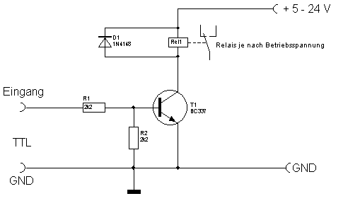

von z2ou (Gast)
danke für eure Antworten das hat mir sehr gut geholfen :)
jetzt noch bitte eine Frage und zwar, kann jemanden bitte was zu den
einzelnen Electronics die ich in meiner Dateianhang sind, mir kurz
schreiben wofür die zuständig sind?
vielen dank
