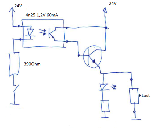

Hallo, geht das so? Muss an die Basis nicht noch ein Vorwiderstand? Wie groß muss der denn sein? Gibt es noch eine bessere Lösung? So ist ja der zweite Transistor quasi auch noch ein Vorwiderstand... Also irgendein Verlust Uec? Danke
Flutschfinger schrieb: > geht das so? Jein, es kann sein, daß am Ausgang auch bei ausgeschaltetem Koppler noch eine Spannung rauskommt von einigen Volt, vor allem wenn RLast sehr hochohmig ist. Ein Widertsand von 10k nach Masse wäre sinnvoll um das zu verhindern. > Muss an die Basis nicht noch ein Vorwiderstand? Nein, Emitterfolger. Willst du wirlich 60mA durch die IR LED prügeln, was das das absolute Maximum ist was die verträgt ? Tuns nicht auch 10mA mit 2k2 Vorwiderstand.

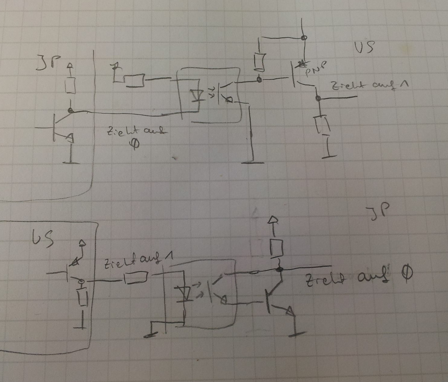

Geht das dann so? Ziel ist es den IO-Port eines amerikanischen Gerätes mit dem einer japanischen zu verbinden. Amerikaner schalten hier Plus IO hat gemeinsame Masse high wird angelegt für Logisch 1 Japaner haben gemeinsame Versorgungsspannung - Masse wird angelegt für Logisch 1 Danke
Flutschfinger schrieb: > Ziel ist es den IO-Port eines amerikanischen Gerätes mit dem einer > japanischen zu verbinden. Optokoppler ist sicher keine falsche Lösung ... Ich frag mich aber gerade, ob die galvanische Trennung notwendig ist. Wär sicher sauberer. Wenn nicht, wäre ein simpler Opencollector-Treiber wie ULN2803 einfacher. Steuersignal 1 am Eingang schaltet den Transistor und zieht den Ausgang auf Masse.
Bearbeitet durch User
Die galvanische Trennung hätte ich schon gerne. Auch wenn es nicht sein muss. Auf die paar Cent der OKs kommt es nicht an. Das ganze muss aber bidirektionals sein. AMI IO --> Nippon IO zb. für Ready und Error Nippon IO --> Japan IO z.b. für Program Select, Shot
Warum schaltest Du die Last immer in die Emitter-Leitung? Da hast Du immer einen relativ großen Spannungsabfall am Transistor und dementsprechend auch (leicht vermeidbare) Verluste...
Flutschfinger schrieb: > Die galvanische Trennung hätte ich schon gerne. > Auch wenn es nicht sein muss. Auf die paar Cent der OKs kommt es nicht > an. Unnötig verbaute Bauelemente verringern die Zuverlässigkeit einer Schaltung. Ausserdem unterliegen OKs im Gegensatz zu normalen Transistoren einer Alterung.
Thomas E. schrieb: > Warum schaltest Du die Last immer in die Emitter-Leitung? Da hast > Du > immer einen relativ großen Spannungsabfall am Transistor und > dementsprechend auch (leicht vermeidbare) Verluste... Wie gehts denn dann richtig? Sorry so fitt bin ich nicht... :-(
Flutschfinger schrieb: > Geht das dann so? Die Transistoren arbeiten als Emitterfolger, also fällt VBE (ca. 0,7 V) auch über CE ab. Bei 24 V ist das aber wahrscheinlich harmlos. Welche Geschwindigkeit brauchst du denn?

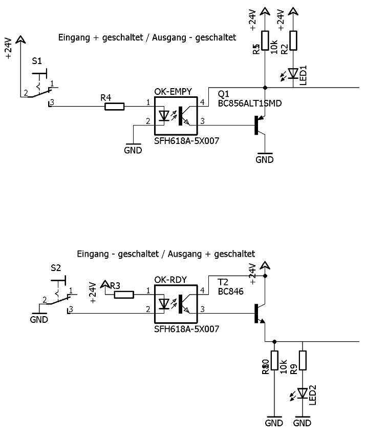

Flutschfinger schrieb: > Ist das so gut? Mit einem LED-Strom von ca. 20 mA und einem CTR von 500% hast du einen Kollektorstrom von 100 mA, was weit über dem absoluten Maximum des SFH618A liegt. Hier brauchst du aber nur den Basis-Strom für den Transistor. Warum die 10K-Widerstände parallel zu den LEDs? Warum haben die PNPs einen Basis-Emitter-Widerstand, und die NPNs nicht? Sollten diese Schaltungen nicht symmetrisch sein?
