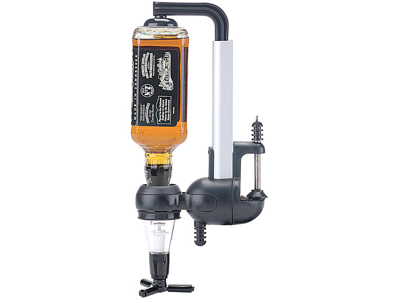

Hallo Ich möchte mir einen Cocktailmischautomaten bauen und brauche natürlich Ventile für die Flaschen. Im Anhang seht ihr so einen typischen Dosierer für Flaschen. Ich will aber einen den man elektrisch ansteuern kann. Ich finde aber leider nichts, wirklich GARNICHTS! Weis vielleicht von euch jemand wo ich so etwas herbekomme? Es solle keine normales 2 Wegeventil sein, da ja auch irgendwie Luft in die Flaschen kommen muss, da es sonst ja nicht ausrinnt. Es sollte maximal 70€ kosten und wirklich nur der Dosierer sein und keine Spielerei mit Zähler oder sonst irgendwelchen unnötigen Funktionen.
Üblicherweise machen das solche Automaten mit Schlauchpumpen. Die sind einfacher zu reinigen, sind preiswerter, dosieren genauer und robuster sind sie auch.
Spritzt euch das Zeugs intravenös, dann gehts noch schneller.
Bin auch sehr schnell von dem Ansatz mit den Dosierer abgekommen. Die kann man zwar per Servo oder Elektromagnet betátigen, aber Dosierpumpen wie Schlauchpumpen oder Zahnradpumpen sind deutlich Schneller günstiger und einfacher zu Säubern. Zusätlich ist man nicht auf eine vorgegebene teilung z.B. 2cl festgenagelt. Schlauch in die Flasche und Los geht das dosieren. Wenn du magst kann ich noch weitere teile von meinem Konzept als Anregung in den Raum Stellen.

Danke für die Antworten! Ich werde es mit Schlauchpumpen versuchen, kosten ja nur 6€ pro Stück^^ Ich meld mich nochmal wenn das Projekt fertig ist
never ever schrieb: > fertig kaufen ist besser > > http://www.amazon.de/Compact-Portionierer-5-cl-Ausgie%C3%9Fer/dp/B00476U4ZY Die sind aber nicht elektrisch, sondern funktionieren durch kippen beim einschenken.
