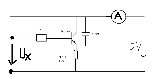

Hallo, da ich nicht wirklich was gefunden habe. das zu meiner schaltung (im anhang) passt. wollte ich hier mal fragen. ob das überhaupt möglich ist. den widerstandswert am transistor, der sich ja verändert, wenn sich Ux ändert so einfach abzugreifen.denn ich würde mir gerne einen einfachen spannungssensor bauen. den ich mit einem mc verwerten kann. oder kann mir jemand vielleicht eine einfache schaltung zeigen. die mit einem bc547 o.ä funtioniert. ich will keinen chip verwenden. danke schon mal im voraus.

Michael H. schrieb: > halt, ich habe das ding schon auf platine vor mir aufgebaut. und ich > finde tatsächlich nichts. auch wenn ich meßschaltung mit transistor > eingebe. und deshalb habe ich es ja auch mal in offtopic getan. Ich gehe mal davon aus, dass du Spannungen mithilfe einens Transistors verstärken willst. http://www.elektronik-kompendium.de/sites/slt/0203111.htm Schau dir die Seite mal an, da steht recht viel Nützliches.

Michael H. schrieb: > ps. man könnte ja durch den stromfluß über eine spule den spannungswert > anzeigen, aber ich will ja den widerstandswert. vielleicht hat ja jemand > eine andere schaltung als tipp. Ah, da kommen wir der Sache schon näher, du willst ein Ohmmeter bauen?! Dann such doch mal mit deiner Lieblingssuchmaschine nach "DIY Ohmmeter" oder "Ohmmeter Selbstbau". Jedoch ist das was Komplexeres als nur ein Transistor, da du die Spannung über den zu vermessenden und den Strom durch den zu vermessenden Widerstand messen musst. Dann kannst du U/I rechnen und tadaa, du hast den Widerstandswert.

nein es soll kein ohmmeter werden, ich will spannung messen. was mit dieser schaltung auch funktioniert. denn gebe ich Ux zb. 2,4V von einer batterie daran. fliessen über das eingezeichnete amperemeter ca. 18mA. bei 1,2V fließen ca. 6mA. nach durchgeführter messung. aber wollte ich es jetzt zb an einen mc anschließen. bräuchte ich ja den widerstandswert. und den wollte ich hier abgreifen. bzw. dachte ich mir ich könnte daraus einen einfachen spannungssensor bauen. was nach wie vor mein ziel ist :-)

Michael H. schrieb: > nein es soll kein ohmmeter werden, ich will spannung messen. was mit > dieser schaltung auch funktioniert. denn gebe ich Ux zb. 2,4V von einer > batterie daran. fliessen über das eingezeichnete amperemeter ca. 18mA. > bei 1,2V fließen ca. 6mA. nach durchgeführter messung. aber wollte ich > es jetzt zb an einen mc anschließen. bräuchte ich ja den > widerstandswert. und den wollte ich hier abgreifen. bzw. dachte ich mir > ich könnte daraus einen einfachen spannungssensor bauen. was nach wie > vor mein ziel ist :-) Was für'n Widerstandswert denn, beschreib dein Problem doch mal ausführlich in ganzen Sätzen mit Groß/Kleinschreibung. So wie ich das verstehe, willst du eine Spannung mit einem Mikrocontroller messen? Der Mikrocontroller hat so genannte ADC's, diese können das bereits. Wenn du den Spannungsbereich verändern willst/musst, so mach das mit einem Spannungsteiler oder einem OP-Amp.

Also erst mal danke für die Mühe. Eigentlich ja, ich will mir die spannung anzeigen lassen. und den Strom auch noch.Werd mir das mit dem ADC noch mal durchlesen. Dachte mir das geht nur bis 5V. Achja, ergibt der Transistor und R1 nicht einen spannungsteiler? @ mse2, Ja ich bau mir meistens gleich alles auf platine oder breadboard.dann weiß ich gleich ob es geht oder nicht. zb. gleich messen.

Michael H. schrieb: > Also erst mal danke für die Mühe. > > Eigentlich ja, ich will mir die spannung anzeigen lassen. und den Strom > auch noch.Werd mir das mit dem ADC noch mal durchlesen. Dachte mir das > geht nur bis 5V. Achja, ergibt der Transistor und R1 nicht einen > spannungsteiler? > Generell steht im Datenblatt bis zu welcher Spannung ein ADC eines Mikrocontrollers messen kann, bzw. da steht wie du es richtig einstellst. Wobei das meistens 5V ist. Ja, der Transistor und R1 sind ein Spannungsteiler, jedoch nicht so, dass du Ihn benutzen willst. > @ mse2, > > Ja ich bau mir meistens gleich alles auf platine oder breadboard.dann > weiß ich gleich ob es geht oder nicht. zb. gleich messen. Schlechte Idee, fang mal mit Nachdenken an.
>Eigentlich ja, ich will mir die spannung anzeigen lassen. und den Strom >auch noch.Werd mir das mit dem ADC noch mal durchlesen. Dachte mir das Wenn Du auch einen Strom messen willst, dann brauchst Du auch noch einen Verbraucher. Wo ist denn der in Deiner Schaltung?
Jens G. schrieb: >>Eigentlich ja, ich will mir die spannung anzeigen lassen. und den Strom >>auch noch.Werd mir das mit dem ADC noch mal durchlesen. Dachte mir das > > Wenn Du auch einen Strom messen willst, dann brauchst Du auch noch einen > Verbraucher. Wo ist denn der in Deiner Schaltung? Nein, brauchst du nicht, du kannst ohne Verbraucher messen, du misst halt, dass kein Strom fließt.

Irgendwie habe ich das so verstanden, dass der TE messen möchte, wie sich der E-C-Widerstand im Transistor ändert, wenn er verschiedene Spannungen auf die Basis gibt, und diesen Wert möchte er mit einem µC auswerten.
