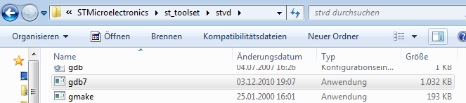

> Jetzt fehlt nur noch die Möglichkeit darüber zu debuggen. Im Cosmic ist
> ja glaube ich eine gdb.exe. Das lässt sich aber wohl nicht über Wine
> meisten, oder doch?
Das würde mich wundern. gdb gibt es eigentlich nur für Architekturen,
die auch vom Gcc unterstützt werden, und da ist der STM8 leider nicht
dabei.

Hab mich verguckt, nicht beim COSMIC, sondern beim STVD ist eine dabei,
siehe Anhang
