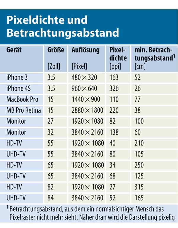

Vergleicht man die Pixeldichte wird der Unterschied noch erheblich
krasser deutlich:
Pixeldichte bei 1920 X 1080 und 27 Zoll: 81 ppi (normal bei Monitor)
Pixeldichte bei 1920 X 1080 und 5,5 Zoll: 400 ppi (normal bei
Smartphone)
Pixeldichte bei 2560 X 1440 und 5,5 Zoll: 534 ppi (!)
Tip zum umrechnen:
http://www.retracked.net/pixeldichte/

Nun gut. Nehmen wir an, dass kein Mensch eine Verbesserung der Auflösung
von 1920 X 1080 Pixel auf einem 27 Zoll Monitor warnimmt.
Warum zu Geier wird dann die Auflösung auf einem 5,5 Zoll Display immer
höher? Liegt das daran, dass diese Smartphonenutzer noch bessere Augen
haben wie ich, oder sind die alle geisteskrank :-)
Der Abstand vom Smartphone ist geringer, aber dieser Unterschied erklärt
nicht die enorme Pixeldichte, welche einem Vielfachen eines PC-Monitors
entspricht.

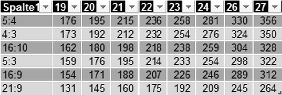

Zum Arbeiten besser geeignet wären für Excel-Frickler möglichst
1:1-Seitenhältnisse, für Briefe-Schreiber (Sekretärinnen)
hochkant-gedrehte 16:10 (Darstellung 1 Seite) und für CAD-Leute
4:3-Verhältnisse (gleichzeitig 4 Ansichten) günstig.
Was Excel-Frickler z.B. brauchen ist Platz, und zwar nicht 50 Spalten
breit und 30Zeilen hoch (16:9 mit dem hässlichen Menüband oben) sondern
gleichmäßig hoch wie breit.
Und da ist wohl immer noch das Quadrat das Mittel aller Dinge.
höchstes Verhältnis Flächeninhalt zu Diagonale
aber da es billiger ist, die Bildschirme als Bänder möglichst schmaler
Breite zu bauen wurde die Länge der Diagonale als Maß für das Marketing
eingeführt
4:3 war out, es kamen 5:4 und 20", 5:3, dann später 16:10, 21:9 und dann
16:9, und dann wurden die Dinger immer breiter...
naja, vielleicht bisserl umständlich beschrieben
angefügte Tabelle zeigt die Bildschirmfläche [Quadratzoll] in
Abhängigkeit von Diagonale [Zoll] und Seitenverhältnis

Ja, die Pixeldichte muss steigen. Das wird wohl niemand ernsthaft
bezweifeln. Aber welche Verluste werden vermieden, wenn die
Displayauflösung höher ist als die Auflösung des Films?
Mangels Excel habe ich gerade mal Calc gestartet (sollte sich in diesem
Hinblick nicht signifikant unterscheiden): Auf meinem 16:9 Monitor
werden im Vollbildmodus ca. 24 Spalten und 55 Zeilen dargestellt.
Aha, Format 26,6:9. Dafür braucht man einen quadratischen Monitor?

das hatte ich eigentlich genau anders herum gemeint, kam wohl falsch
rüber
diese häßliche Menüband von Office 2007-2010 (2013 auch?) ist deutlich
"höher" als die noch an Office XP angelehnten Symbolleisten von OO / LO
außerdem war das eine überspitzte Darstellung, sollte jeder bemerkt
haben
Auf jeden Fall ist die Optik/Handhabung in Excel durch die
Bildschirmformate zzgl. des breiten Menüs oben erheblich eingeschränkt.
Auf den winzigen 10"-Schirmen kann man dann so gar nicht mehr arbeiten.
Ich hatte in Office XP auf den ersten Breitschirm-Laptops sogar die
Symbolleisten senkrecht an den linken Rand verschoben um ein besseres
Seitenverhältnis zu bekommen.
häh? das ich nix kapische. Nochmal zum Mitmeißeln, bitte!
Du meinst weil das dargestellte Bild ein derartiges Seitenverhältnis
hat?
Verömmeln kann ich mich alleine.

hier nochmal eine Tabelle die ev. ganz interessant ist:
Da ich so um die 70cm bis 1m Abstand zu meinem Monitor habe und dieser
80ppi hat, ist es also ganz normal, dass das Bild für mich pixelig ist.
Ich bin erleichtert: also bin ich nur ein ganz normaler Mensch mit
normalen Augen ;-).
Quelle: Heise
http://www.heise.de/ct/ausgabe/2013-19-Inhalte-Schnittstellen-und-Displays-fuer-ultrahohe-Aufloesungen-2315543.html

Ab 1m Abstand vom 27" Monitor hat sich das Problem dann allerdings schon
wieder erledigt. Gut, nicht jeder hat heute noch eine große Wohnung.
