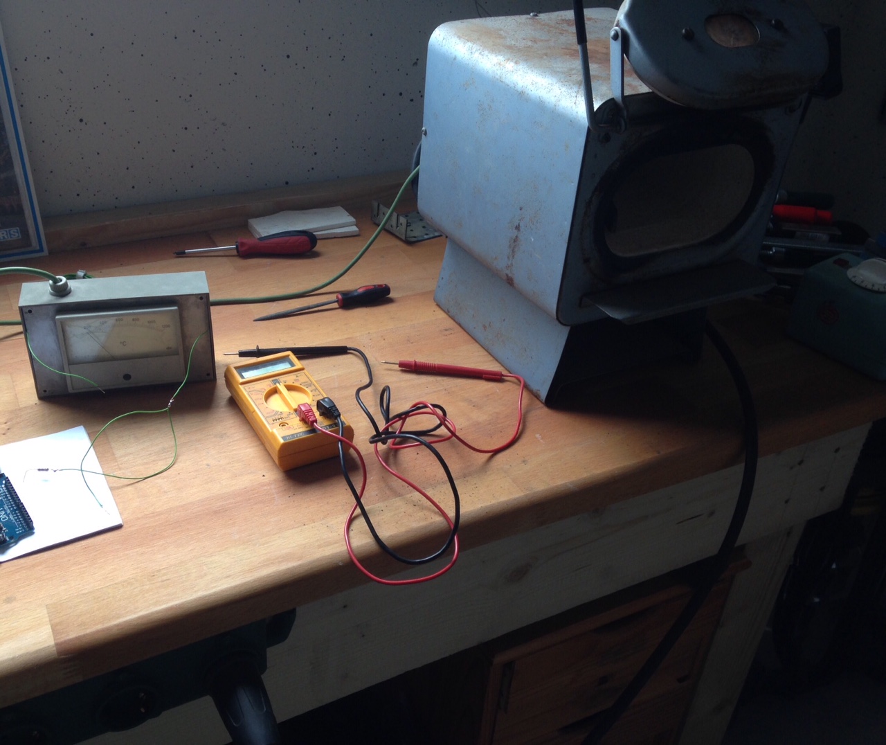

Hallo Leute, ich habe ein Problem bei dem ich leider nicht weiter komme. Und zwar möchte/muss ich die Ausgabe eines Thermoelements mit einem Arduino messen. Ich hier einen Härteofen. Dieser wird geheizt und die Temperatur mit einem Thermoelement gemessen und angezeigt. Das Problem ist, dass der Ofen die Temperatur allein nicht hält und man immer manuell aus oder an schalten muss. Deshalb soll ich das mit einem Arduino und einem Relais automatisieren. Ich muss nicht die genaue Temperatur im Ofen wissen. Ich brauche nur einen Wert den ich mit dem Arduino auslesen kann und mit einem vorher bestimmten Wert (bei ca. 800°C) vergleichen kann. Leider macht mir da mein fehlendes E-Technik wissen ein Strich durch die Rechnung (hätte ich mal nur nicht Maschinenbau studiert :P). Könnte mir jemand von euch vielleicht einen kleinen Tipp geben wie ich das am besten angehen könnte? Das wär ganz super! Vielen Dank schonmal im Voraus!
Wenn Du eine Glasdiode 'ranbaust, kannst Du so wie hier diskutiert mit einem A/D-Eingang ein Temperaturäquivalent messen: Beitrag "Temperatur mit Dioden messen?"
Hier sollte ein MAX31855 o.ä. reichen z.B. https://www.adafruit.com/products/269 Fertige Relais-Boards für den Arduino sollte es auch geben

Markus U. schrieb: > und die Temperatur mit > einem Thermoelement gemessen und angezeigt. Miss mal die Spannung, die das Thermoelement bei verschiedenen Temperaturen erzeugt. Dann kann man über Lösungen nachdenken. Meine Lötstation hat z.B. ein Thermoelement im Heizer, das bei 300°C etwa 22 mV erzeugt und bei 400°C etwa 30 mV. Das kann bei Deinem Ofen aber völlig anders sein. ...
Du hast doch schon das Anzeigegerät. Das zeigt doch die Temperatur über ein elektrisches Messinstrument an. Also greif diese Spannung an dem Messgerät ab.

Meistens werden für solche Temperaturbereiche K-Typ Thermoelemente verwendet. Ein passender IC zum auswerten von solchen Thermoelementen ist der Max31855. Den gibt es in verschiedenen Versionen, je nach Typ des Thermoelements. Der MAX31855Kasa+ ist wohl der verbreitetste (nur für K-Typ Elemente geeignet) und es gibt bei Ebay und co passende Boards mit diesem Chip. Es gibt dafür auch fertige Arduino-Bibliotheken, z.B. von Adafruit (die selber auch ein Breakout-Board anbieten). Ich würde rein provisorisch auch einfach gleich ein K-Typ Thermoelement beim Chinamann mitbestellen, falls es sich bei dem verbauten Element nicht um ein K-Typ Thermoelement handeln sollte. Die Preise für die Thermoelemente sind lächerlich.

> Könnte mir jemand von euch vielleicht einen kleinen Tipp geben wie ich > das am besten angehen könnte? Das wär ganz super! Kauf dir einen fertigen Regler. Du hast nichtmal annaehernd das Wissen um sowas selber zu machen. Ausserdem kaufe einen mit Optotriac. Ein normales Relais wird in dieser Anwendung nicht sehr alt. Olaf
Olaf schrieb: >> Könnte mir jemand von euch vielleicht einen kleinen Tipp geben wie ich >> das am besten angehen könnte? Das wär ganz super! > > Kauf dir einen fertigen Regler. Du hast nichtmal annaehernd das Wissen > um sowas selber zu machen. Ausserdem kaufe einen mit Optotriac. Ein > normales Relais wird in dieser Anwendung nicht sehr alt. > > Olaf Na also von der Antwort bin ich ja fast schon ein bisschen beleidigt. Ich habe vielleicht noch nicht das Wissen dazu. Alles ist lernbar und aufgeben bevor ich angefangen habe ist absolut keine Option. An die anderen: Vielen dank! Ich werde mir alles mal genau angucken und mich belesen. Habe dann bestimmt nochmal die ein oder andere Frage an euch! :D Danke
Markus U. schrieb: > Alles ist lernbar und > aufgeben bevor ich angefangen habe ist absolut keine Option. Sauber Markus! Günstig gibt es Module aus China. Braucht allerdings ein bischen Geduld. Ich messe mit dem Modul die Abgastemperatur meines Ofens (bis ~ 650°). Mit einem Arduino Nano und passender Library ist die Auswertung kein Hexenwerk. http://www.aliexpress.com/item/5pcs-lot-MAX6675-K-type-Thermocouple-Temperature-Sensor-Temperature-0-800-Degrees-Module/1843150712.html Wegen der schlechten Kopplung zwischen Anschlussklemmen und Chip ist ein Gehäuse von Vorteil. Wenn du ein Modul dringend benötigst melde dich per PM. Gruß Einhart
