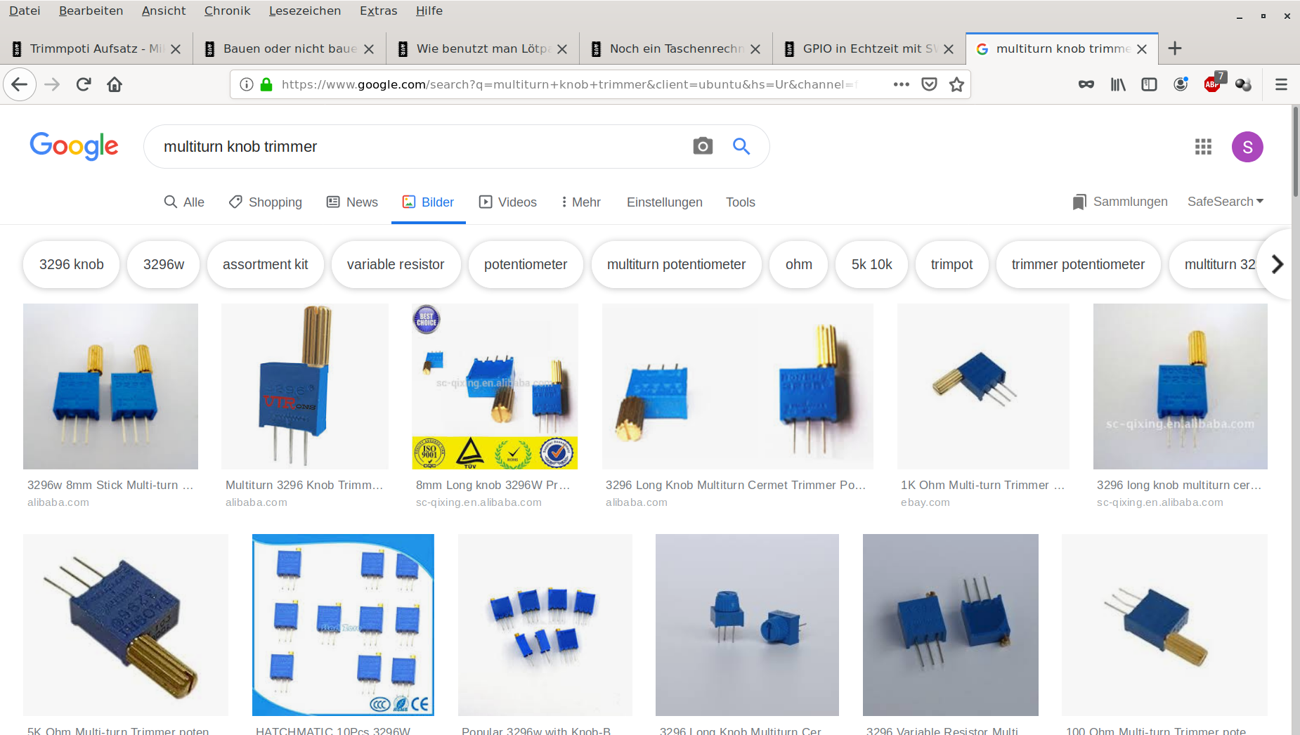

HI Habt ihr den Hinweis "multiturn knob trimmer" übersehen? Gurgel hilft. MfG Spess
spess53 schrieb: > Habt ihr den Hinweis "multiturn knob trimmer" übersehen? Gurgel hilft. Es geht ja nicht um den Trimmer selbst sondern um den Aufsatz,damit man so ein Ding auch ohne Schraubendreher bedienen kann.Die Googelsuche fuehrt einen ueberall hin:Vom Rasentrimmer bishin zum Kinderspielzeug.... Manfred schrieb: > Mich würde mal die Lebenserwartung interessieren. > > Der Name "TRIMMpoti" sagt doch, dass man damit eine Schaltung einmal > einjustiert, aber nicht ständig dran herumdreht. Keine Ahnung wie hoch die Lebenserwartung ist,aber fuer meine Beduerfnisse sollte sie mehr als ausreichend sein.

hinz schrieb: > Kommt davon wenn man Personalisierung zulässt. Hä? Gerade bei uns Elektronikern müsste die Personalisierung doch ganz im Gegenteil zur gewünschten Produktkategorie führen. Tut sie bei mir übrigens auch. Siehe Screenshot. Das waren die Dinger, die ich mal gesehen hatte. Anscheinend sind es aber alles spezielle Trimmpotis, keine steckbaren Aufsätze. Schade
Stefanus F. schrieb: > Anscheinend sind es aber alles spezielle Trimmpotis, keine steckbaren > Aufsätze. Das befuerchte ich auch.Anstatt eines Standard-Minidrehknopfes fuer den "Multiknobbler" wird an der Drehmaschine ein verlaengerter Knopf produziert und dann in der Endfertigung mit dem Rest des Trimmers zusammengeklatscht. Immerhin kann man solche Trimmer tatsaechlich kaufen. Das Problem dabei ist,dass ich nur ungern Potis auf Multilayerboards ausloete um sie dann durch neue zu ersetzen. Ich denke mal wir koennen das Thema nun abhaken - man wird wohl um Improvisation nicht herumkommen.

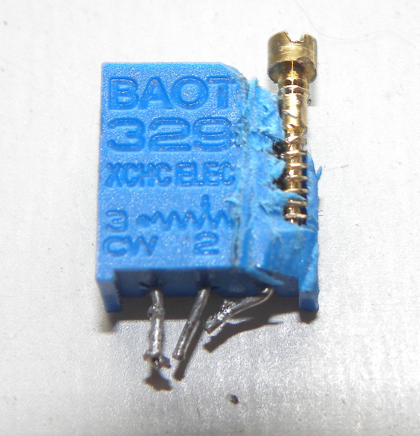

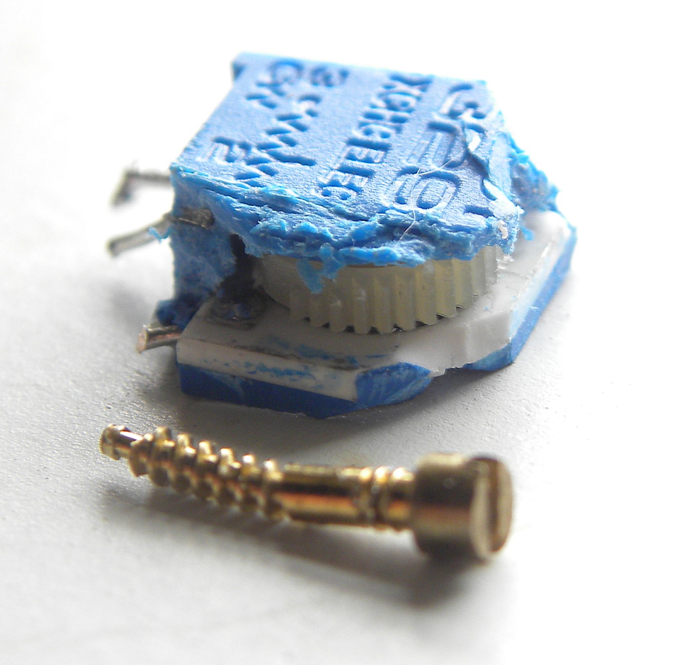

Habe eben mal so einen Trimmer teilweise zerlegt um zu sehen wie es intern aussieht. Ein Loetkolbeneinsatz sollte eigentlich kein Problem darstellen....
