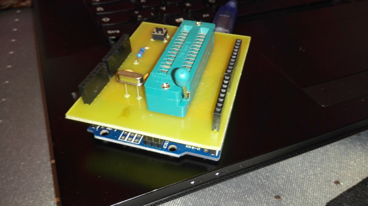

Hallo, ich arbeite mit einem Arduino Uno. Für diesen habe ich mir ein ISP Shield hergestellt, damit ich ATMega328P's flashen kann. Das hat bis gestern auch wunderbar funktioniert. Seitdem sind alle aufgespielten Programme (ich nutze auch die Arduino Software) viel zu langsam. Ausprobiert habe ich bereits die Hardware zu tauschen in der der ATMega eingesetzt werden soll, Arduino getauscht. 6 ATMegas getauscht. .h Dateien gelöscht und neu heruntergeladen, Arduino Software deinstalliert und neu heruntergeladen. Es hilft alles nichts, der Fehler bleibt bestehen. Woran kann das liegen??? Software, die aufgespielt werden soll, wurde nicht verändert. Bitte um Hilfe!!!

Michael K. schrieb: > Mathis S. schrieb: >> Cyblord -. schrieb: >>> Mathis S. schrieb: >>>> chris schrieb: >>>>> CLKDIV8 >>>> > ... >> Aber wieso verstellt sich das von allein? Da habe ich ja nie was dran >> gemacht?! > > Das ist das Problem: Das ist werksseitig gesetzt, d.h. du bekommst es > von Atmel nur mit gesetztem CLKDIV8, genauer: Der (bzw. jeder) Atmega > verlässt Atmel mit einem Systemtakt von 1 MHz. Da der Atmega328 intern > einen 8 MHz Oszilator hat wird hier das CLKDIV8-Fusebit (Clockteiler > wird statt auf 1 auf 8 gesetzt beim Reset) gesetzt. Den internen oszillator von 8MHz nutze ich nicht. Sowohl das ISP Shield als auch die fertige Schaltung wo der ATMega eingesetzt werden sollen haben eine externe crystal Beschaltung mit einem 16MHz Quarz. Und wie gesagt, bis gestern funktionierte ja auch alles einwandfrei. Von jetzt auf gleich, war dann das Problem vorhanden.
Max D. schrieb: > Es gibt im grunde zwei möglichkeiten: > - Der Arduino ist "schuld" > - Die Software ist "schuld" > > Um diese Fälle auseinander zu legen machst du folgendes: > Du schreibst (am besten an einem anderen PC) ein simpelstes blinky > programm und lädst das auf den ardu. > > Entweder blinkt es richtig, dann ist der pfusch in deinem alten code, > oder es blinkt falsch, dann ist es an dem arduino. Ich habe jetzt zwei Rechner, 3 Arduinos (als ISP Programmer genutzt) und 6 ATMegas durch. Sowohl beim Alten Quellcode als auch beim Blinky Programm tritt nach wie vor der Fehler auf.

Flip B. schrieb: > Drücke einmal auf bootloader installieren, dann ist das Problem > weg. > Dann beschäftigst du dich einmal mit den Datenblättern der eingesetzten > komponenten und hinterfragst mal die funktionsweise der tools die du > einsetz Flip B. schrieb: > Drücke einmal auf bootloader installieren, dann ist das Problem > weg. > Dann beschäftigst du dich einmal mit den Datenblättern der eingesetzten > komponenten und hinterfragst mal die funktionsweise der tools die du > einsetzt. Ich traue es mich kaum zu schreiben.... bei all der Hektik gestern, habe ich den Schritt total vergessen :-/ ein ganz ganz fettes DANKE :'D

Mathis S. schrieb: > Für diesen habe ich mir ein ISP Shield hergestellt, damit ich ATMega328P's flashen kann. Dieser Schritt ist mir ehrlich gesagt nicht klar. Mal davon ab, dass die Teile ja normalerweise per Bootloader über den USB-Anschluss geflasht werden. Die UNOs die ich hier für die Azubis rumliegen habe, die haben einen sechs-poligen ISP Header mit verbaut. Du hast also ein Shield gebaut das einen ISP-Header drauf hat statt den ohnehin vorhandenen zu benutzen? Warum?
Rudolph schrieb: > Mathis S. schrieb: >> Für diesen habe ich mir ein ISP Shield hergestellt, damit ich ATMega328P's > flashen kann. > > Dieser Schritt ist mir ehrlich gesagt nicht klar. > Mal davon ab, dass die Teile ja normalerweise per Bootloader über den > USB-Anschluss geflasht werden. > > Die UNOs die ich hier für die Azubis rumliegen habe, die haben einen > sechs-poligen ISP Header mit verbaut. > Du hast also ein Shield gebaut das einen ISP-Header drauf hat statt den > ohnehin vorhandenen zu benutzen? Warum? Weil ich keinen Arduino bauen will, sondern den ATMega328P der zufällig auch auf dem Arduino Uno sitzt in einer Schaltung als Stand alone betreiben will. Der Arduino mit shield dient nur dazu, die Software auf den ATMega328 zu spielen. Hierbei wird auf dem Arduino das Beispielprogramm ArduinoISP installiert. Das Shield hat den Vorteil, dass es einen null-Kraft Sockel verbaut hat, sodass ich die ATMega's nur aufkelmmen brauche.
