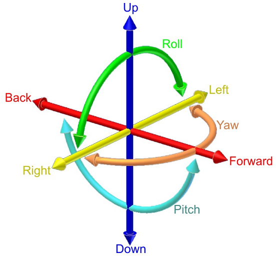

Finn S. schrieb: > Für mich hört sich deswegen das Drehen des Joysticks nicht gerade > instiktiv für die "Fahrstuhlrichtung" hoch-runter an:). Nein, so war das auch nicht gemeint. https://en.wikipedia.org/wiki/Six_degrees_of_freedom Drehen = Yaw. Finn S. schrieb: > Ja, ich glaube hier unterhalten sich gerade Personen, die etwas älter > sind als ich ;) Ich habe die Arcadekonsolen nicht mehr miterlebt.. OMG! Bin ich alt! :-(
Bearbeitet durch User
Torsten C. schrieb: > Drehen = Yaw. Ah, dafür ist das Drehen des Controllers gut. Aber für die Translation auf der Z-Achse (nach dem Wiki-Artikel) nicht geeignet. Drehen bei Snake ist etwas übertrieben :)

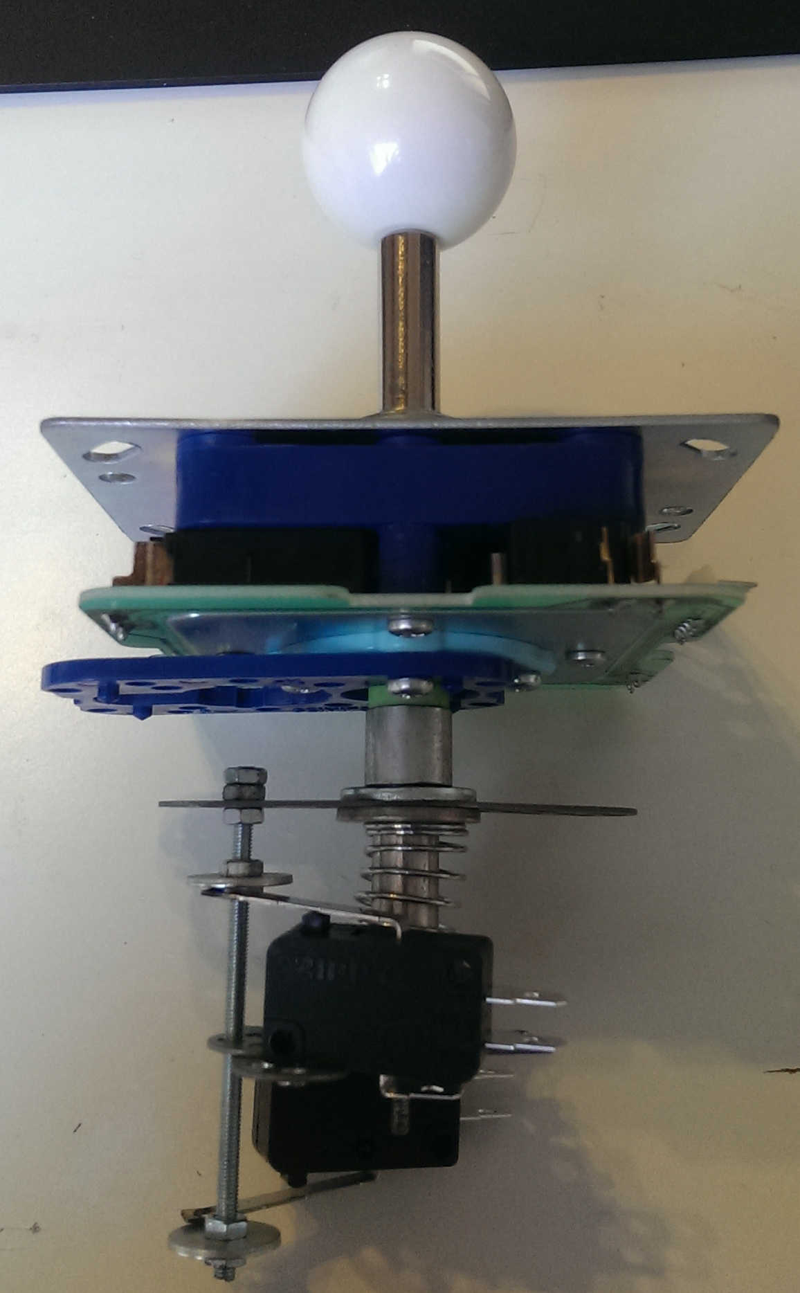

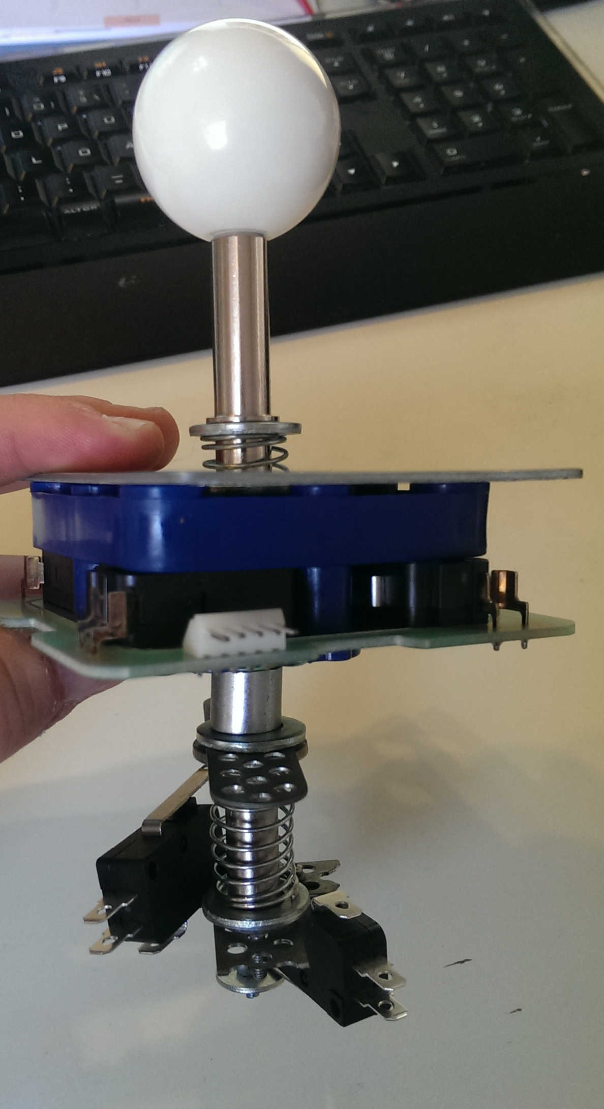

Guten Tag, ich melde mich mal, um mein Resultat zu zeigen ;) In den drei Bildern sieht man eigentlich ganz gut, wie ich einen Seimitsu LS-32 modifiziert habe. Den "Hauptstab" habe ich verlängert und am Ende zwei Schalter fixiert. Durch die beiden Federn kann der Stick nun hoch und runter bewegt werden. Als Referenz für die Schalter sind die Unterlegscheiben da. Diese werden durch die Federn auch an den Mittelteil als Referenz gedrückt. Das ganze Konstrukt bewegt sich mit, wenn der Stick nach links, rechts,... bewegt wird. Jetzt muss Snake erstmal fertiggestellt werden, dann kann ich mal gucken, wie gut das alles funktioniert. Auf jeden Fall muss das Gehäuse etwas größer werden; der Joystick ist ca. 8cm tiefer geworden. Und es muss entweder recht schwer sein, oder es braucht Saugnäpfe, da man den Stick ja auch hochziehen muss ohne das Gehäuse anzuheben. Dass wird sich noch zeigen. Schönen Abend noch ;)
