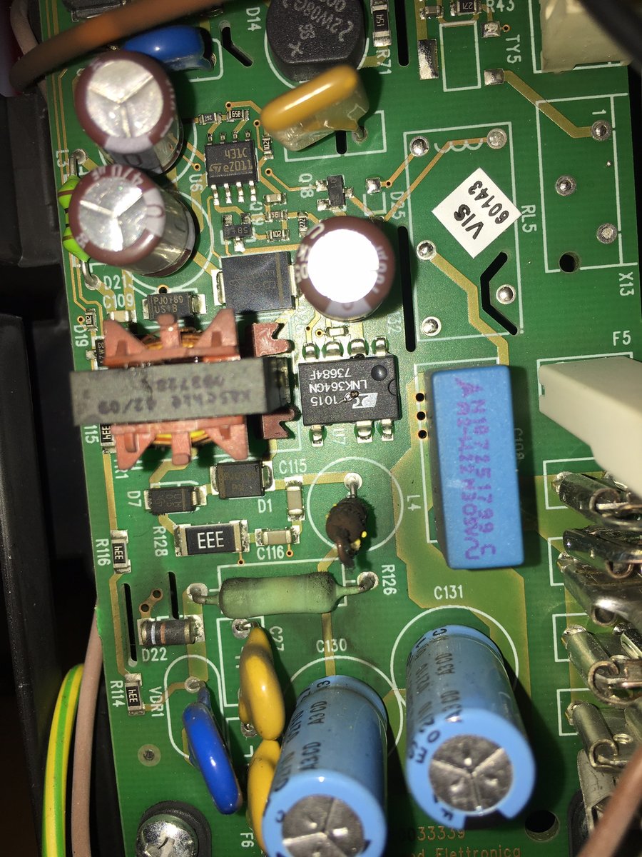

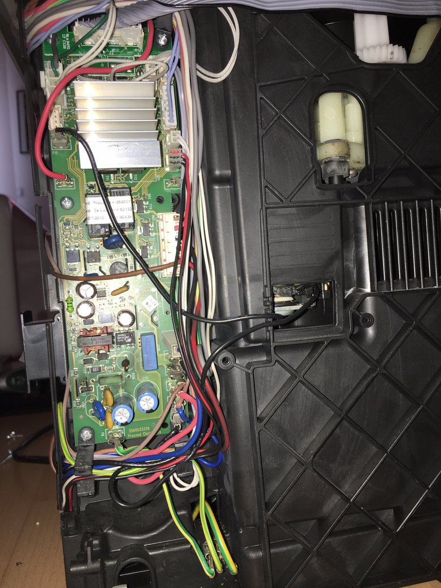

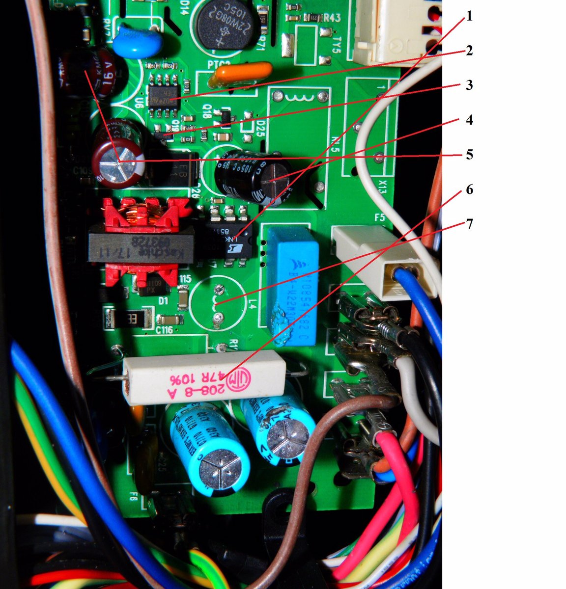

Hallo, Erst einmal möchte ich erwähnen dass ich mit SMD löten noch nicht viel am Hut habe. Eigentlich ist die Elektronik nur bedingt mein Gebiet. Meistens baue ich nur irgendwelche Schaltung von anderen zusammen oder repariere diverse Sachen wenn dies schon jemand getan hat. So nun zu meinem Problem: Ich habe eine Kaffeemaschine, bei dieser ist das Netzteil durchgebrannt. Habe in einem Forum auch Hilfe gefunden da dieses Problem wohl Öffners bei dem Modell Auftritt. Teile die ich tauschen soll bzw. muss: 1- LNK364 2- TL431 3- BC807 4- 100µ/50V 5- 470µ/16V 2x 6- 47R 7- 100µH 4 und 5 habe ich schon. 1,6 und 7 habe ich bestellt bzw. bestelle ich demnächst Mein Probleme habe ich bei 2 und 3 Den TL431C finde ich nicht nur einen TL431CD bzw. TL431AIDR. Den TL431CD bekommt man bei EBay extrem günstig nur habe ich keine Ahnung ob dieser für mein Netzteil benutzen kann. Beim dem BC807 finde ich einen BC807-40 oder -25 oder -16 hier habe ich auch keine Ahnung welchen ich nehmen soll. Bilder meiner Platine und das Bild der Anleitung zum tauschen habe ich mal angehängt. Auch wenn es für jemanden der sich damit auskennt vielleicht eine blöde Frage ist, aber ich kann solche Sachen reparieren wenn ich weiß was ich machen muss. Hoffentlich kann mir jemand helfen. Danke

Welche Beschriftungen haben diese Bauteile in dem Netzteil, das du da gerade vor dir liegen hast?
Der TL431 (Spannungsregler sekundär) geht imho nie kaputt, es sind immer die LNK304 und ggfs deren Umfeld (Primärkreis).
Die BC807 unterscheiden sich lediglich in der Stromverstärkung. Nimm den mittleren (falls der überhaupt kaputt ist, schon mal getestet?) und gut ist.
kann Lothar M. schrieb: > Welche Beschriftungen haben diese Bauteile in dem Netzteil, das du da > gerade vor dir liegen hast? habe Bilder angehängt Mark S. schrieb: > Der TL431 (Spannungsregler sekundär) geht imho nie kaputt, es sind immer > die LNK304 und ggfs deren Umfeld (Primärkreis). habe diesen zwar nicht durchgemessen aber der Typ der die Anleitung eingestellt hat, bei dem war das Teil defekt und wegen ein paar Cent tausche ich das teil lieber und bin auf der sicheren Seite. Danke
Wenn du den R126 gegen so ein nettes Teil wie in deiner Reparaturanleitung tauscht, dann hast du die Gewähr das du das Ding nie wieder reparieren musst. Im ungünstigsten Fall kommt die Feuerwehr (wahrscheinlich zu spät). Der R126 ist als Sicherungswiderstand ausgeführt und sollte nur durch so einen ersetzt werden, falls überhaupt defekt. Stirbt meist nur wenn der LNK stirbt. TL431CD ist der richtige.

Hallo, Danke für eure Antworten. Hubert G. schrieb: > Wenn du den R126 gegen so ein nettes Teil wie in deiner > Reparaturanleitung tauscht, dann hast du die Gewähr das du das Ding nie > wieder reparieren musst. Im ungünstigsten Fall kommt die Feuerwehr > (wahrscheinlich zu spät). > Der R126 ist als Sicherungswiderstand ausgeführt und sollte nur durch so > einen ersetzt werden, falls überhaupt defekt. Stirbt meist nur wenn der > LNK stirbt. > TL431CD ist der richtige. Danke für den Tipp werden den R126 gegen den der eingebaut war tauschen. Mark S. schrieb: > Die BC807 unterscheiden sich lediglich in der Stromverstärkung. > Nimm den mittleren Dies bedeutet dass ich den 807-25 nehmen soll oder? Danke
...den Sicherungswiderstand musst du aber erstmal finden. Der BC807-25 ist iO! Die Elkos sollten "einfach mal" "Low ESR" und 105°C Typen sein - sicher ist sicher. EDIT: Welcher Maschnentyp ist das genau? Klaus.
Bearbeitet durch User
Klaus R. schrieb: > Welcher Maschnentyp ist das genau? Delonghi ESAM5400 Eine Idee welchen Widerstand hierfür geeignet sein könnte?
...naja, du musst exakt einen Sicherungswiderstand mit 47 Ohm nehmen, zu finden ggf bei Mouser oder Farnell. Bei Reichelt gibts die imho nicht, Conrad vll. z.B.: http://www.tme.eu/de/katalog/sicherungswiderstande_100298/ Klaus.
...und bitte mach' die Reparatur besser als auf dem Foto. Der arme Kondensator C108 wurde ja fast zerstört :-| Und mach Dir am besten Fotos bzw. Notizen / Labels, welcher Stecker wo ran kommt. Ab einer gewissen Anzahl weiß man das spätestens nach ein paar Tagen nicht mehr.
Klaus R. schrieb: > Bei Reichelt gibts die imho nicht Doch, gibt es VSW 2,5-47 Das ist ein 2,5W Typ, gibt es auch mit 3,5W und 4,3W
