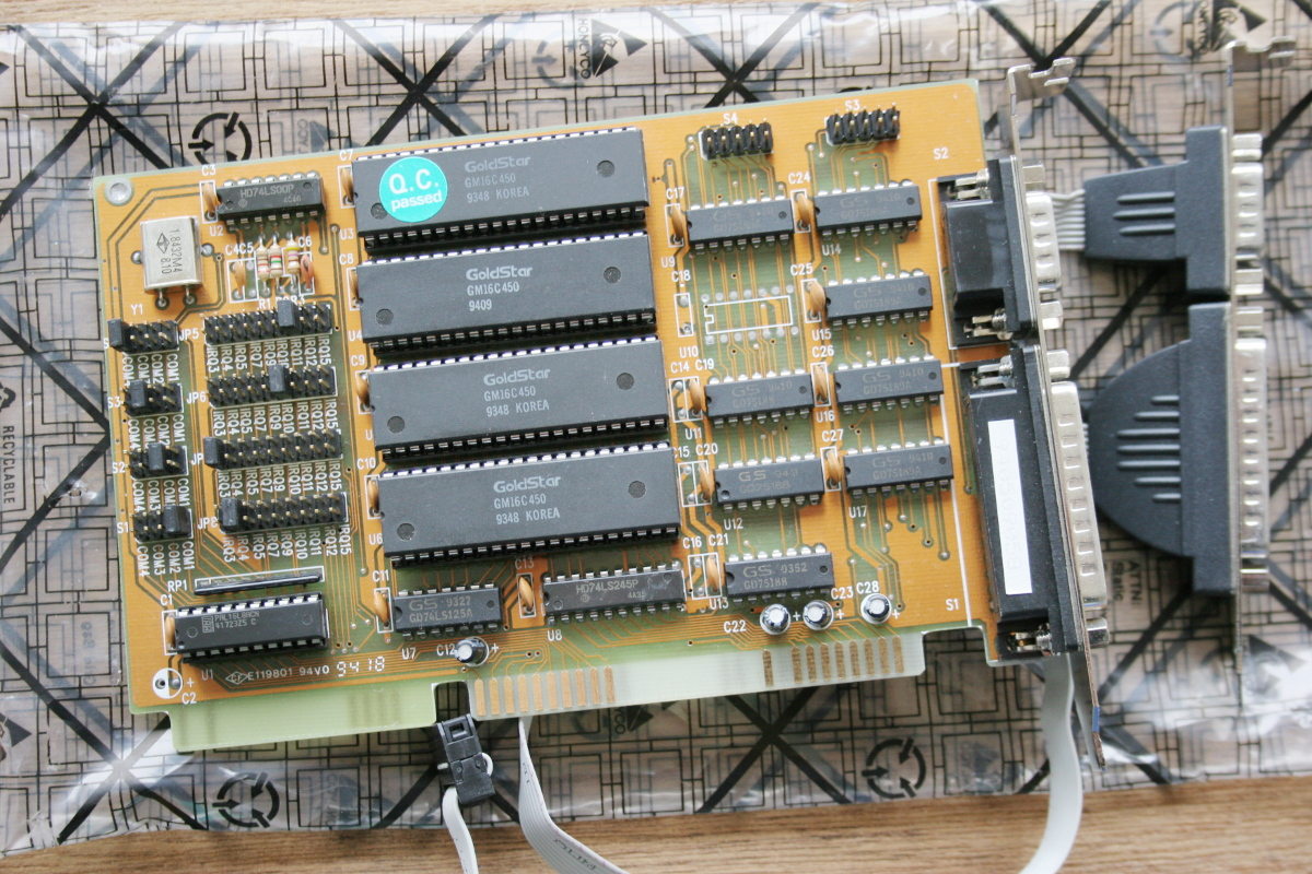

4-fach Multiseriell-Karte. 16-bit ISA. 4 * 16450 gesockelt. Ich habe noch 2 original NS16550AFN, die ich dazu lege. 15,- Euro + Versand.

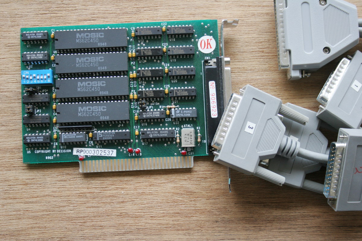

Eine Decision 4-fach Seriell-Karte, 8-bit ISA. Handbuch und Treiberdiskette habe ich nicht mehr, diese sind aber bei decision-computer.de noch zu bekommen. 4-fach Kabel liegt bei. Leider sind bei dieser Karte die 4 62C450 SIOs nicht gesockelt. Die Karte ist gebraucht, aber damals(tm) nur zu Testzwecken gelaufen. 15,- Euro + Versand.
Die Decision stellt keine Standart RS232 Ports bereit ? Kann man die Karte nutzen um zu 4 bereits vorhandenen RS232 Ports 4x weitere zu bekommen ? Leider hab ich nämlich IRQ Mangel.
Das ist beim ISA-Bus ein prinzipbedingtes Problem, da dort Interrupt-Sharing nicht funktioniert (bei active-High-Interruptleitungen, die mit Totem-Pole-Treibern angesteuert werden, auch kein Wunder). So etwas ist ein Fall für die Tonne, oder reinen Pollbetrieb.
Rufus Τ. F. schrieb: > Das ist beim ISA-Bus ein prinzipbedingtes Problem, da dort > Interrupt-Sharing nicht funktioniert Zwischen den Karten nicht, aber innerhalb einer solchen konnte man das machen. Man muss halt bei einem Interrupt dann reihum die Statusregister abfragen gehen.
Hallo Matthias, die Karte belegt im enhanced oder extended mode nur einen IRQ. Wie Jörg schon schrieb, muss man den Verursacher des Interrupts dann in einem Statusregister identifizieren. Bei decision-computer.de unter "Ältere Produkte" liegen Handbuch und Treiber u.a. für DOS zum Download. Auch die Karte selbst ist dort noch zu bekommen (Mit der moderneren FIFO-SIO bestückt). Gruß Michael
Michael H. schrieb: > Bei decision-computer.de unter "Ältere Produkte" liegen Handbuch und > Treiber u.a. für DOS zum Download. Die Opensource-Unixe unterstützen solche Karten auch noch. Man wäre also nicht auf MS-DOS angewiesen. ;-)
