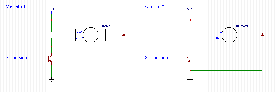

Hmm, sind eure beiden Aussagen kompatibel? Ich sehe irgendwie 2
Varianten - siehe Anhang. Versteh ich euch da richtig?
Variante 1 ist die richtige. Siehe den o.a. Artikel 'Relais mit Logik
schalten', wobei der Motor genau wie ein Relais die induktive Last
darstellt.

von Tina (Gast)
> Logik > schalten', wobei der Motor genau wie ein Relais die
> induktive Last darstellt.
Ja, ich hatte mir deinen verlinkten Artikel angeschaut. :-) So hab ich
das auch schon vorher gesehen und hab es "Variante 1" getauft.
Wenn ich allerdings den Beitrag von F. Fo (foldi) von 09:26 Uhr
anschaue, dann steht da:
> An Plus ist die Diode jetzt richtig angeschlossen. Die grüne
> Leitung unter der Diode weg lassen und das andere Ende der Diode
> am Emmiter
Das hab ich als "Variante 2" aufgenommen. Versteh ich das falsch?

von MaWin (Gast)
F. F. schrieb:
>> Stimmt so?
> Nein! An Plus ist die Diode jetzt richtig angeschlossen. Die grüne
> Leitung unter der Diode weg lassen und das andere Ende der Diode am
> Emmiter (linkes Bein vom Transistor) anschließen.
Sicher nicht, das wäre Variante 2 und die ist falsch.

von Tina (Gast)

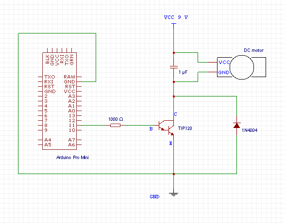

Wo wir aber gerade dabei sind. Einer der anderen Pläne, die ich gefunden
hab, war dieser hier:
http://www.instructables.com/files/orig/F9L/KDFG/GU7FXUMH/F9LKDFGGU7FXUMH.jpg
Quelle:
http://www.instructables.com/id/Use-Arduino-with-TIP120-transistor-to-control-moto/
Ich habe das mal in einen Schaltplan übersetzt und angehängt. Da ist die
Diode nochmal anders positioniert. Ist das auch ein Fehler oder welchem
Zweck dient die Diode so?

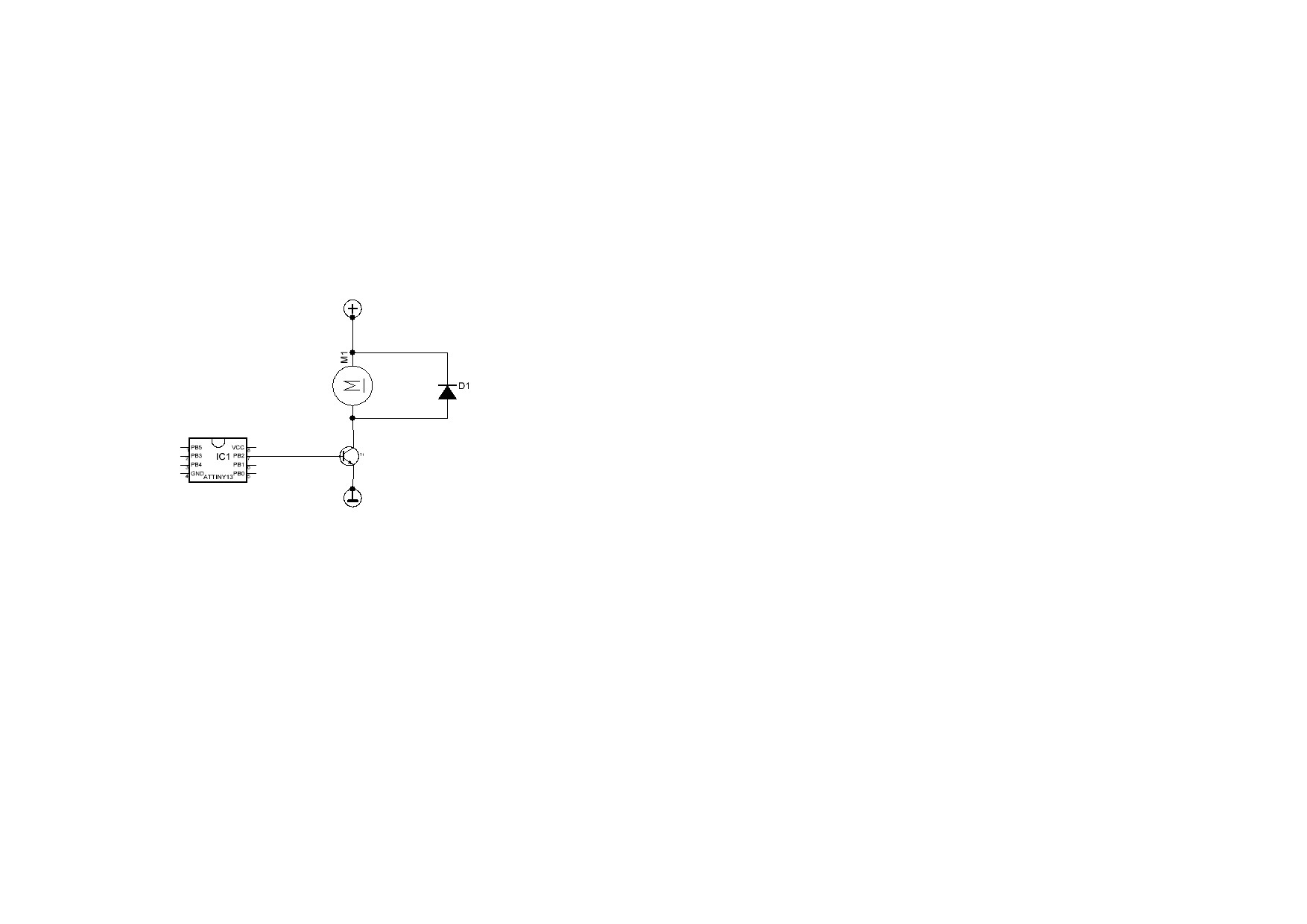

von F. F. (foldi)
Tina schrieb:
> Der Steckplatinenplan war nur eine Vorlage. Ist nicht von mir. Der
> Schaltplan im Anhang ist doch okay so, oder?
Nein. Jetzt vom Rechner mit Schaltplan. (nur den wesentlichen Teil)
von Tina (Gast)
Danke für die schnelle Antwort! :-)
Ich glaube, das war ein Missverständnis. ;-)
In dem neuen Schaltplan hab ich schon einen Fehler vermutet. Das ist mir
beim "Übersetzen" von Steckplan zu Schaltplan aufgefallen. Deswegen die
Nachfrage: Hat die Diode so (in meinem Plan "Fehler.png") einen Sinn?
Die Frage, ob der Schaltplan okay ist war bezogen auf deinen Vorschlag,
doch ein Schaltplan-Programm zu verwenden. Sorry, das war wirklich
durcheinander von mir. :-)
von F. F. (foldi)
Ne, außer dass die Diode auch "eins auf die Mütze" bekommt, wenn der
Transistor abgeschaltet wird.
Bei einem induktiven Verbraucher will der Strom weiter fließen und so
entstehen sehr hohe Spannungsspitzen, die den Transistor zerstören
(können).
Um das zu verhindern baut man antiparallel eine Diode zur Last (in
diesem Fall der Motor und so kann sich der fließende Strom an der Last
abbauen.
In deinem Schaltplan würde die Diode und der Transistor diese Spitze
abbekommen. Wer zuerst stirbt verliert hier bei.

von Stefan F. (Gast)
Vor die Basis muss ein Widerstand, um den Basis Strom zu reduzieren.
von F. F. (foldi)
Klar Stefan, es ging hier um die Diode und ich schrieb ja, "den
wesentlichen Teil".
So würde die Schaltung auch nicht funktionieren, selbst wenn ein
Basiswiderstand vorhanden wäre, den der Controller hat ja nicht mal eine
Stromversorgung.
Das weiss keiner so genau - und ja, es ist wieder mal falsch und keiner
der Leute, die dadrunter posten, erwähnt es. Einem ist allerdings
wenigstens ein TIP120 kaputtgegangen...
Die Freilaufdiode gehört immer parallel zum Erzeuger der Back EMF, um
diese von allen Schaltungsteilen fernzuhalten.

Ich weiß jetzt nicht, wie viel eine Antwort von mir als Anfänger dazu
wert ist, aber ich hab mal einen Schaltplan angehängt, von dem ich
denke, dass er die wesentlichen Elemente der Motorsteuerung enthält um
die es hier ging - und das auch an der richtigen Position in der
Schaltung.
Dabei gehört die Diode parallel zum Motor (und nicht parallel zum
Schalter), da dieser beim Abschalten eine Spannung induziert. Daraus
resultiert ein Strom, welcher andere Bauteile beschädigen könnte -
deswegen die Diode: über sie wird der induzierte Strom kurzgeschlossen.
Ich hoffe, das war soweit richtig und konnte dir vielleicht helfen. :-)
von MaWin (Gast)
Tina schrieb:
> aber ich hab mal einen Schaltplan angehängt, von dem ich denke, dass er
> die wesentlichen Elemente der Motorsteuerung enthält um die es hier ging
> - und das auch an der richtigen Position in der Schaltung.
Du hast immer noch den viel zu grossen Kondensator drin.
> Diode antiparallel zum Schalter, warum soll das falsch sein?
Ist nicht grundsätzlich falsch, hat aber folgende Auswirkung:
Beim Abschalten wirkt der Motor bzw die Spule als Generator. Die
Eneergie wird durch die Diode an die Kondensatoren der
Spannungsversorgung (VCC/GND) abgeleitet.
Darum wird die Stabilität der Versorgungsspannung beeinträchtigt,
insbesondere dann, wenn die Energiemenge höher ist, als die
Stromaufnahme der Schaltung. Im Extremfall kann die Spannung sogar die
zulässigen Grenzwerte überschreiten.
Je nach Anwednungsfall kann dise Schaltung jedoch Vorteilhaft sein, zum
Beispiel bei Akku-Betrieb. Dann wird ein (wenn auch kleiner) Teil der
Energie in den Akku zurück gespeist.
Nö. Zeichne dir in die Schaltung mal die Polarität der Gegen-EMK ein.
Der einzige Effekt ist, das sie dem Transistor eins auf die
Kollektormütze haut - die Diode sperrt weiterhin. Es entsteht ja keine
Gegen-EMK über dem Schalter, sondern über dem Motor. Die Diode ist also
wirklich sinnlos.
