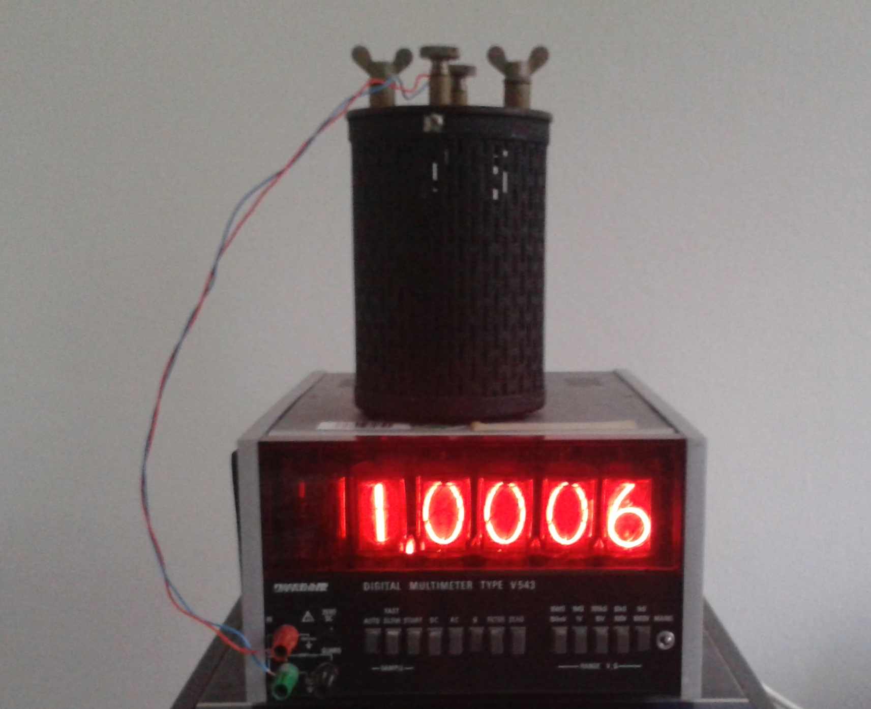

Mein Nixi-Voltmeter kann ich wohl auch noch als Rentner ohne Brille ablesen :) Das alte Keithley 192 kann Pt100 in Vierleiter gleich in °C umrechnen. Und wenn man an den Strippen zieht, fällt nix um. Die Messbereiche von Tischmultimetern decken häufig einen größeren Range ab, können schneller und/oder genauer Messen, ... können mit einem GUARD und einem GND/PE ( bei sinnvollen Messaufbau) bei kleinsten bzw. störanfälligen Größen überhaupt noch etwas ausser Mist messen. Aber: Bei mir im Bastelalltag würde in 90% aller Fälle das 2,5 Stellen billig DMM/Schätzeisen mit 1% reichen. Weitere 9,5% deckt der Duspol ab...

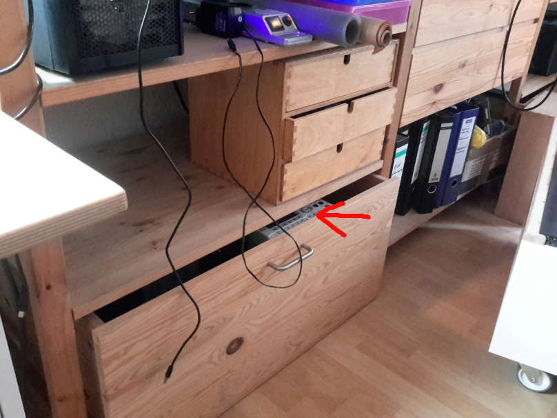

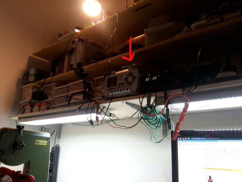

Micro C. schrieb: > Evtl. Liste bitte ergeänzen/erweitern. ich ergänze um 2 bilder: hand-multimeter ist ein gossen metrahit fürs grobe, ist immer und schnell griffbereit. das tisch-multimeter ist in der schublade, weil der basteltisch grade voller mechanischer basteleien/werkzeug ist. wenn ich das mal für elektronik brauche, muss ich es zwar erst rausholen, dafür ist es für feinkram aber sehr viel besser geeignet. deine liste führt imho genau die richtigen pro/contra punkte an - beide haben vor- und nachteile, und beide ergänzen sich.

> das tisch-multimeter ist in der schublade, weil der basteltisch grade > voller mechanischer basteleien/werkzeug ist. So ein Quatsch. Das Tischmultimeter sollte Regalmultimeter heissen. Da gehoert es hin. Auf dem Arbeitstisch ist es mithin das kleinste Multimeter, weil es da keinen Platz belegt... Von der fehlenden Gross- und Kleinschreibung abgesehen sehen deine Bilder ziemlich sch..sse aus.
Achtung, OT: c.m. schrieb: > [...] Hallo c.m., würdest du mir bitte verraten, was du da für eine schöne Beleuchtung hast? Eigenbau oder fertig gekauft? Bei einem Eigenbau kannst du ja vielleicht mal in einem eigenen Thread ein paar mehr Bilder posten und schreiben was du alles verbaut hast. Das wäre echt nett! Danke :) Gruß Tom

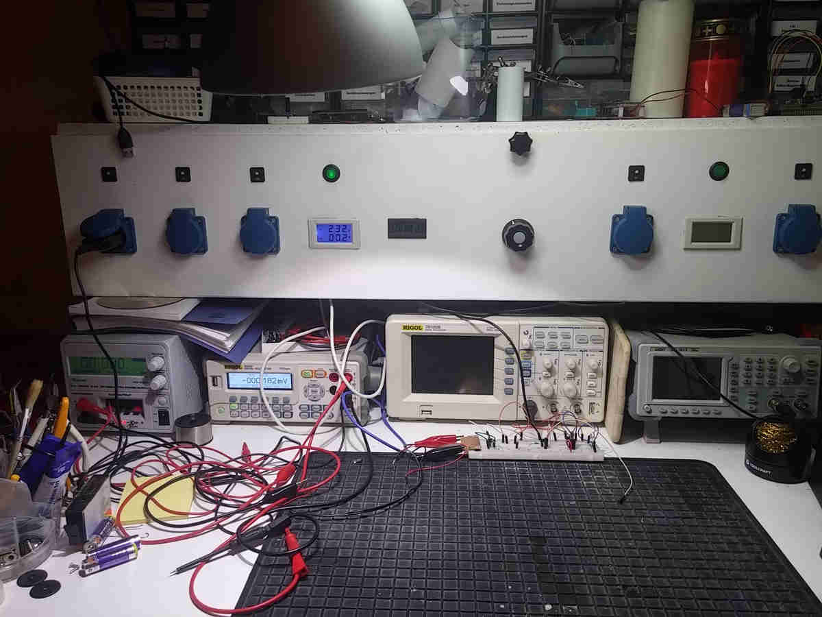

Wieso? Tischmultimeter gehört auf den Tisch, wie andere Geräte auch. Sie müssen gut erreichbar und ablesbar sein. Bitte mal ein Moderator das Bild drehen. Klappt vom Handy nicht.

Da liegen nur die Strippen vom Netzteil und die Messleitungen. Habe nur zusätzliche Messleitungen mit Klemmen dort liegen. Also nix mit Gewirr. Sieht nur so aus.

F. F. schrieb: > Wieso? Tischmultimeter gehört auf den Tisch, wie andere Geräte auch. Sie > müssen gut erreichbar und ablesbar sein. Beim Foto machen hast Du wohl instinktiv richtig erkannt, daß die Steckdosen nach unten gehören und die Meßgeräte nach oben. Leider aber alle anderen Sachen falschherum. Ich finde Platz auf dem Arbeitstisch auch wichtiger als die Knöpfe im kleinen Greifraum. Oszi, Netzteil, Lötstation, Signalgenerator und Co. sind im großen Greifraum angeordnet. Aber ob das sinnvoll ist, hängt auch sehr stark vom Anwendungsfall ab. Für einen Arbeitsplatz, der vorwiegend für die Fehlersuche genutzt wird, ist vermutlich Meßgerät im kleinen Greifraum vorteilhaft. Für einen Arbeitsplatz, an dem vorwiegend aufgebaut und weniger gemessen wird, ist es umgekehrt sinnvoller.
Ja, ne danke. Und wenn mal was groesseres auf dem Tisch steht,
dann guckst da mit Roentgenaugen durch.
Deutlich SUBOPTIMAL!
Sowas gehoert in die Hoehe der fuer meinen Geschmack etwas
ueppig geratenen "Steckdosenleiste".
Grundsätzlich hast du mit dieser Aussage recht, aber wie groß muss man bauen, um mit diesem Platz nicht auszukommen? Aber nebenbei gesagt, links daneben steht ein riesiger Esstisch. Da breite ich mich meist aus.

Henrik V. schrieb: > Mein Nixi-Voltmeter kann ich wohl auch noch als Rentner ohne Brille > ablesen :) Aber den Großteil der Beschriftung muß man dafür auswendig kennen.
./. schrieb: >> Also nix mit Gewirr. Sieht nur so aus. > Sowas gehoert in die Hoehe Jein! Bei einem Frequenzgenerator, Netzteil oder einer laufenden Dauermessung stimme ich dir zu. Aber bei einem Messgerät nicht. Wenn ich messen tue bei einer Schaltung / Board möchte ich die Schaltung und das Messgerät "im Auge" behalten. Es ist total unangenehm dauernd den Kopf hoch und runter zu senken müssen um einmal auf das Board und einmal auf das Messgerät zu schauen. Das macht kein Spaß.
Bearbeitet durch User
> Es ist total unangenehm dauernd > den Kopf hoch und runter zu senken müssen um einmal auf das Board und > einmal auf das Messgerät zu schauen. Es ist total unangenehm dauernd ueber den ganzen Tisch zu langen um am Multimeter den Bereich umzuschalten und beim Oszi mal in der Darstellung zu zoomen. Richtige Arbeitstische sind naemlich recht tief. Wenn man seinen Messgeraetepark seinen Vorstellungen gemaess in Art und Umfang aufgestockt hat, passt das sowieso nicht mehr alles auf einen Tisch. Den braucht man ja auch zum Arbeiten. Ein Handmultimeter wird da schon noch hinpassen, spaetestens bei Oszi/FG/LA/SA/... wird das nichts, und mit so einem Handmultimeter ist man eben auch messtechnisch schnell am Ende. Ich finde meine Tischmultimeter im Regal besser aufgehoben. Und mit denen fuehre ich normalerweise auch die Messungen aus. Wenn ich unbedingt Augenkontakt brauchen wuerde, wuerde ich ein Stiftmultimeter nehmen.
Reden alle von "Platz". Mein Gott, wie groß sind eure Schaltungen? Ich tippe gerade mit dem Handy. So ein Teil ist ordentlich komplex und doch nicht größer als meine Hand. Auf der Fußmatte hätten wohl locker zehn Handys Platz. Angenommen die Schaltung oder so ein Gerät wären sehr groß, so würde man (ich ganz sicher) das modular aufbauen und immer erstmal ein Modul aufbauen und testen. Nebenbei. Oszi, FG und LA gibt's in einem Gerät. SA werde ich vermutlich nie brauchen. Ansonsten ist ein LA nicht größer als eine Zigarettenschachtel. Der Laptop steht auf dem Esstisch daneben. Wenn man ein bisschen Ordnung hält, reicht der Platz immer. Würde ich damit mein Geld verdienen und davon leben, hätte ich ich das ganz anders aufgebaut. Und aus "hätte" kann auch schnell ein "mach ich" werden.
